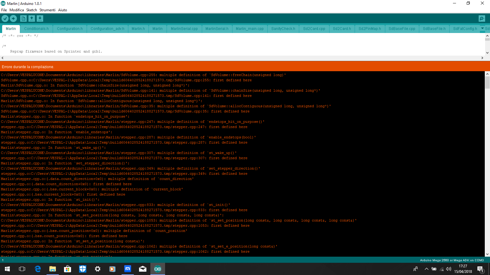

eavo Inviato 15 Aprile 2018 Inviato 15 Aprile 2018 Ciao ho appena provato a compilare il firmware per la tua stampante. Con l'ide 1.0.1 nessun problema. Cita
Colui il quale Inviato 15 Aprile 2018 Autore Inviato 15 Aprile 2018 21 minuti fa, Alep dice: Allora per aprire il marlin ed Arduino non occorre che carichi prima Arduino e poi carichi il Marlin ma semplicemente fai doppio click sul marlin.ino e ti si apre tutto. Comunque chiudi le finestre di Arduino che non utilizzi, potrebbero dare fastidio. Devono anche essere chiusi i programmi di stampa 3d di qualsiasi tipo. Dopo di che controlli che sia giusta la scheda in arduino come hai fatto nelle foto, E' inutile che fai prove su arduino 1,0.1 e via fino a 1.0.6 il comportamento sarà identico perchè rispetto ad un uso normale sono Arduini identici, la differenza sta solo tra la 1,0.6 e precedente e tutte le versioni seguenti che noi per semplicità indichiamo come 'ultima versione', Dio fatto nell'uso è come se esistessero solo due compilatori in quanto in Arduino tra queste due famiglie di compilatori (pre e post 1.0.6) cambia solo il modo di trattamento di alcuni tipi di variabili. Poi è molto veloce fare foto col cellulare ma le foto che ne vengono fuori sono molto incomprensibili , usa il print screen. Poi l'unica cosa che ci interessa vedere sono le scritte nere sotto la riga arancione "errori durante la compilazione" Ingrandisci al massimo come altezza la finestra di arduino e poi ingrandisci la finestra nera e con la barra laterale portala all'inizio dei messaggi di errore, Quello che si vede nella tua ultima foto è l'ultimo di una serie di errori abbastanza lunga e non vuol dire molto, a noi servono i primi due o tre errori perchè gli ultimi sono errori a cascata che poco senso danno all'origine del problema. Domandina aggiuntuiva, perchè vuoi installare il Marlin nella stampante? Grazie mille.. Ok, adesso vedo. Chiedo scusa.. Ma me la cavo meglio con i motori Voglio caricare il Marlin semplicemente perché nel manuale è richiesto questo passaggio,altrimenti non funziona. Dopo.. L'inglese può essere interpretato in mille modi.. Ora provo di nuovo.. Cita

Alep Inviato 15 Aprile 2018 Inviato 15 Aprile 2018 Mi metti qui per cortesia il link da cui hai scaricato il firmware? Cita
Colui il quale Inviato 15 Aprile 2018 Autore Inviato 15 Aprile 2018 4 minuti fa, Alep dice: Mi metti qui per cortesia il link da cui hai scaricato il firmware? Certamente, un attimo che lo trovo. http://www.geeetech.com/forum/viewtopic.php?f=20&t=17046 Almeno mi hanno dato loro questo link da dove scaricare il firmware. Cita

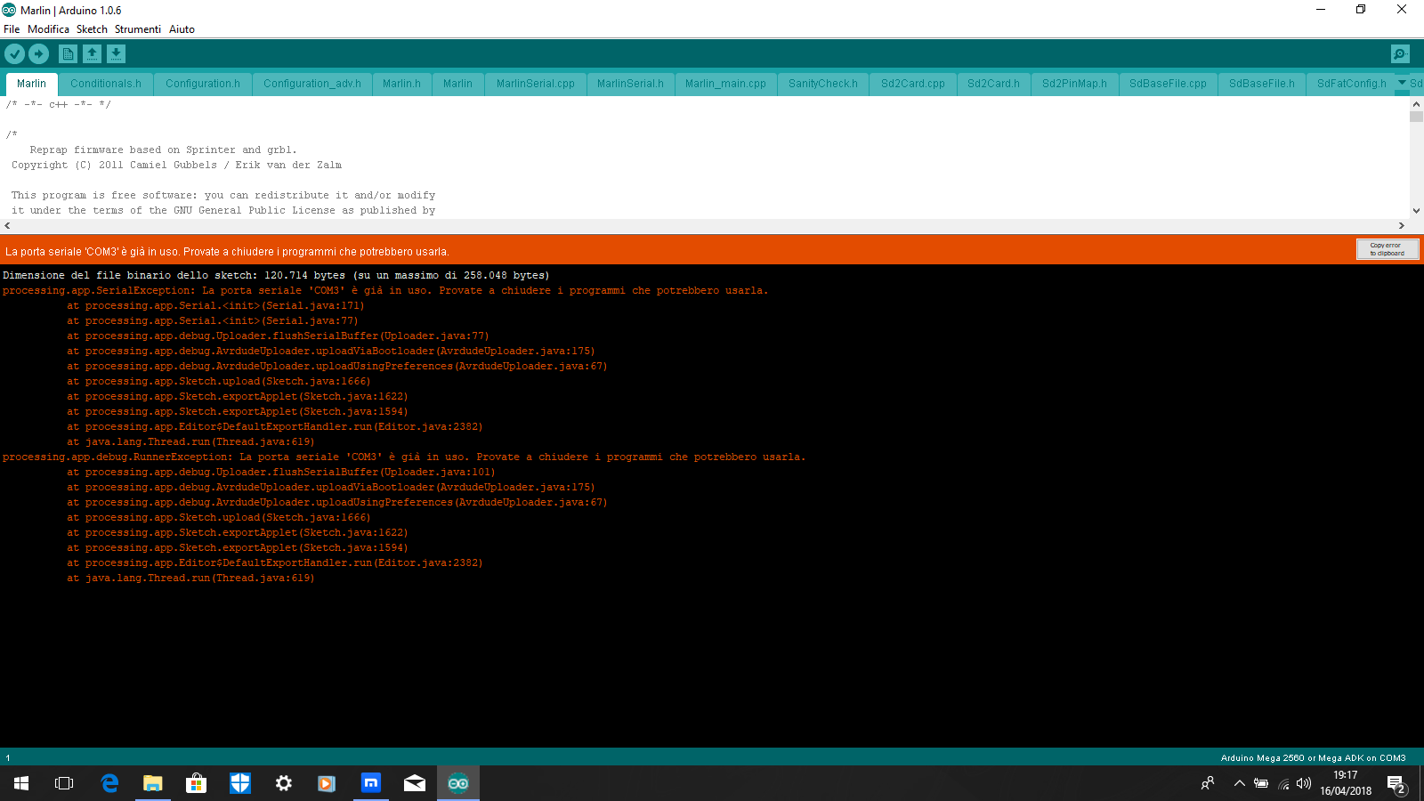

Alep Inviato 15 Aprile 2018 Inviato 15 Aprile 2018 Quella è la loro pagina di download generale in cui non è semplicissimo destreggiarsi. Il firmware corretto lo trovi in questa pagina http://www.geeetech.com/wiki/index.php/Geeetech_Rostock_mini_G2_%26_G2s_pro_Quick_Starter_Manual a questo link http://www.geeetech.com/wiki/images/4/46/Firmware_for_geeetech_rostock_mini_G2_%26_G2_pro.zip ma potrebbe essere anche identico a quello che hai usato tu. Io ho fatto delle prove e compila correttamente e non riesco a capire il motivo del tuo problema. Potrebbero esserci delle interferenze tra le diverse versioni di Arduino che hai installato (finiscono in buona parte tutte negli stessi percorsi) per cui ti chiederei di avere pazienza e di provare con questa versione portable di Arduino , basta dezipparla e non occorre installarla, presa sempre dal sito di arduino. https://www.arduino.cc/download_handler.php?f=/arduino-1.0.6-windows.zip Aspetta no forse ho sbagliato link fammi controllare Confermo il firmware è corretto mi ha fatto venire un dubbio il termine mini ma il firmware è per tutte e due le versioni. la g2 mini e la g2 pro 1 Cita
Colui il quale Inviato 15 Aprile 2018 Autore Inviato 15 Aprile 2018 Ti ringrazio, domani provo. Gli Arduino che ho scaricato, erano tutti zippato come quello da te consigliato. Escluderei quindi interferenze. Però non lo escludo a priori. Provo a scaricare quel firmware e vediamo. I driver credo funzionino correttamente, mi vede la porta. Provo a vedere. Nel frattempo grazie ancora per l'aiuto. Cita
Alep Inviato 15 Aprile 2018 Inviato 15 Aprile 2018 Tanto per info non è sicuramente un problema di driver usb Quei messaggi di errore sono errori di compilazione e non di problemi di invio alla stampante. Cita
