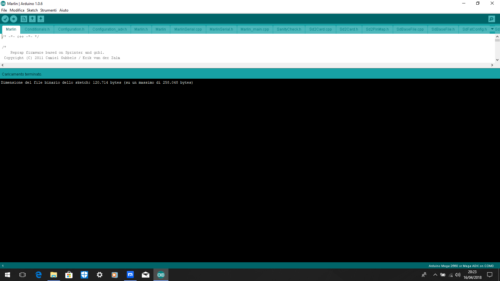

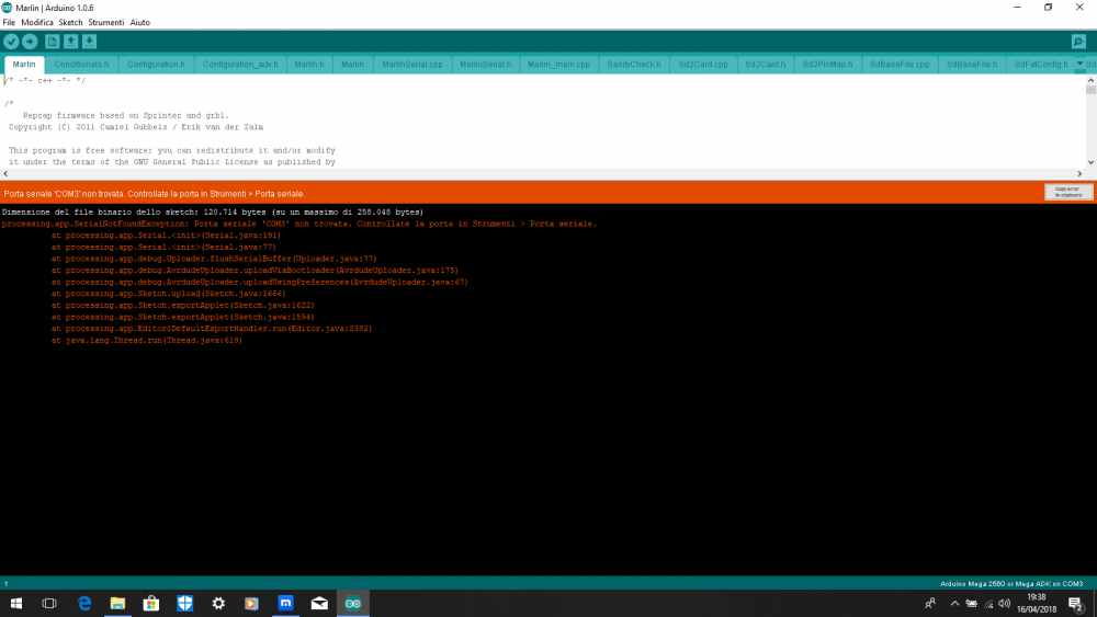

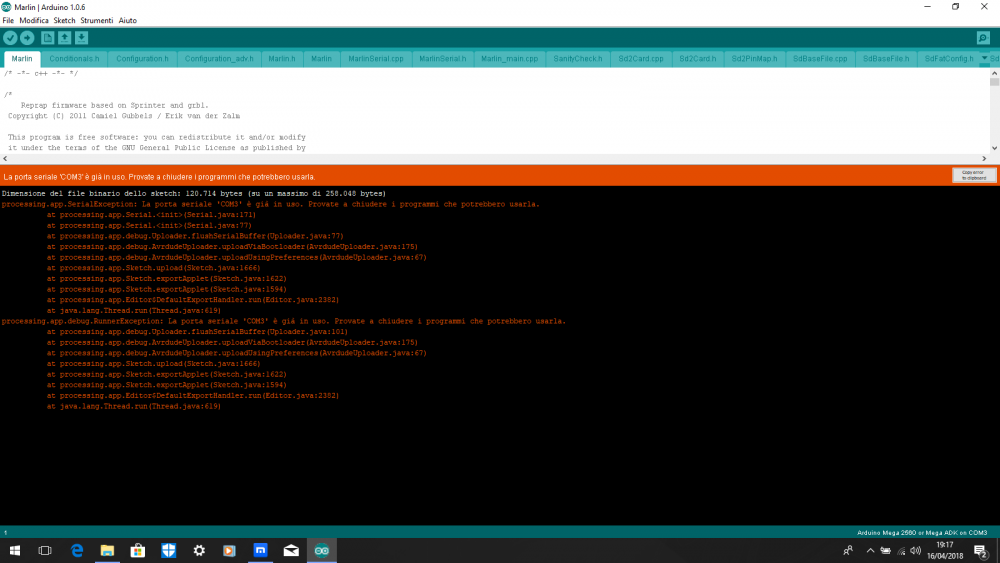

Colui il quale Inviato 16 Aprile 2018 Autore Inviato 16 Aprile 2018 ho provato a scollegare la stampante.. questo è il messaggio se faccio la verifica e non lo carico, ora non mi da errori.. ma se lo carico, mi dice che la periferica è già in uso, poi ovviamente scollegandolo mi dice che non è connessa.. che ci sia qualche conflitto con qualche driver? mamma mia.. era da anni e anni che non smanettavo così sui PC.. :P Cita
Alep Inviato 16 Aprile 2018 Inviato 16 Aprile 2018 Assicurati di non aver altri programmi che utilizzano la stnmpante, tipo repetier o cura, poi se cosi non risolvi prova a staccare e riattaccare il cavo usb nel pc o meglio ancora a cambiare porta usb. Ricontrolla che com ti propone Arduino perchè probabilmente sarà cambiata. Per i driver è difficile che ci siano conflitti, fai queste prove se non risolvi verifichiamo i driver. 1 Cita
Colui il quale Inviato 16 Aprile 2018 Autore Inviato 16 Aprile 2018 ALLELUJA!!! ho dovuto disintallare host repeiter.. grrr... ma è sempre attivo?? io non lo avevo lanciato ora scarico repetier host.. e vediamo... nel frattempo ringrazio delle dritte! numero uno Cita
