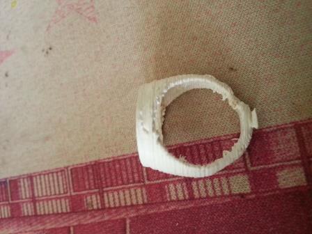

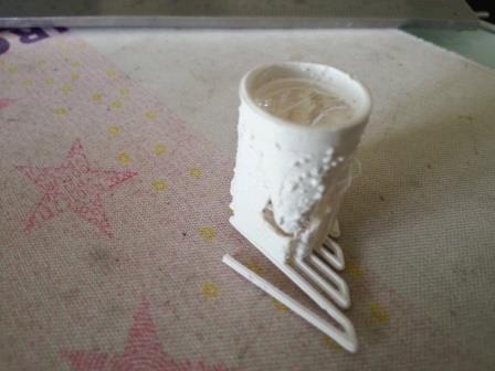

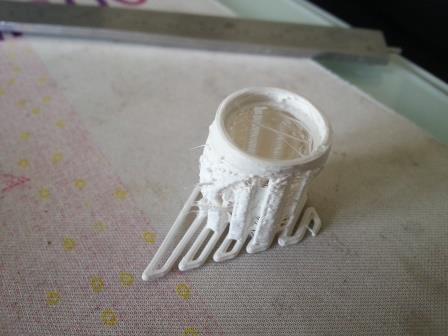

Salve

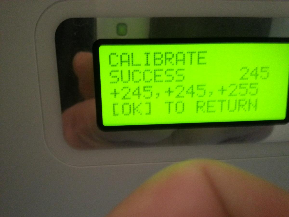

sono alcune foto della stampa fatta con risoluzione  su eccellente e con supporti di xyzware
e la calibrazione del piatto.

Il pezzo è stampato molto male segno che qualche problema c'è.
Vedendo le foto è chiaro un problema sulla retraction.
La retraction è quella funzione che ti fà evitare tutti quei fili.
Non so che software di stampa usi per esempio io uso cura e imposto la retraction tra 3,5 e 4,0.
Altro problema sono le bolle che non ci devono essere.
Qui il problema è o il materiale o stai stampando a temperatura sbagliata.
Per curiosità ma la stampante accetta materiali di tutte le marche o solo quello della casa produttrice.
Ti dico questo perchè una delle cose che farei è cambiare materiale io ho fatto una ricerca di un anno prima di arrivare al top dei materiali e ancora oggi può succedere che un lotto è difettoso.
Comunque la stampante deve stampare molto molto meglio.
Per ultimo dicci la misura dell'estrusore (0,35 0,40 ecc) e possibilmente dacci le impostazioni del tuo programma di stampa.
Alla fine dovresti ottenere minimo questo.
