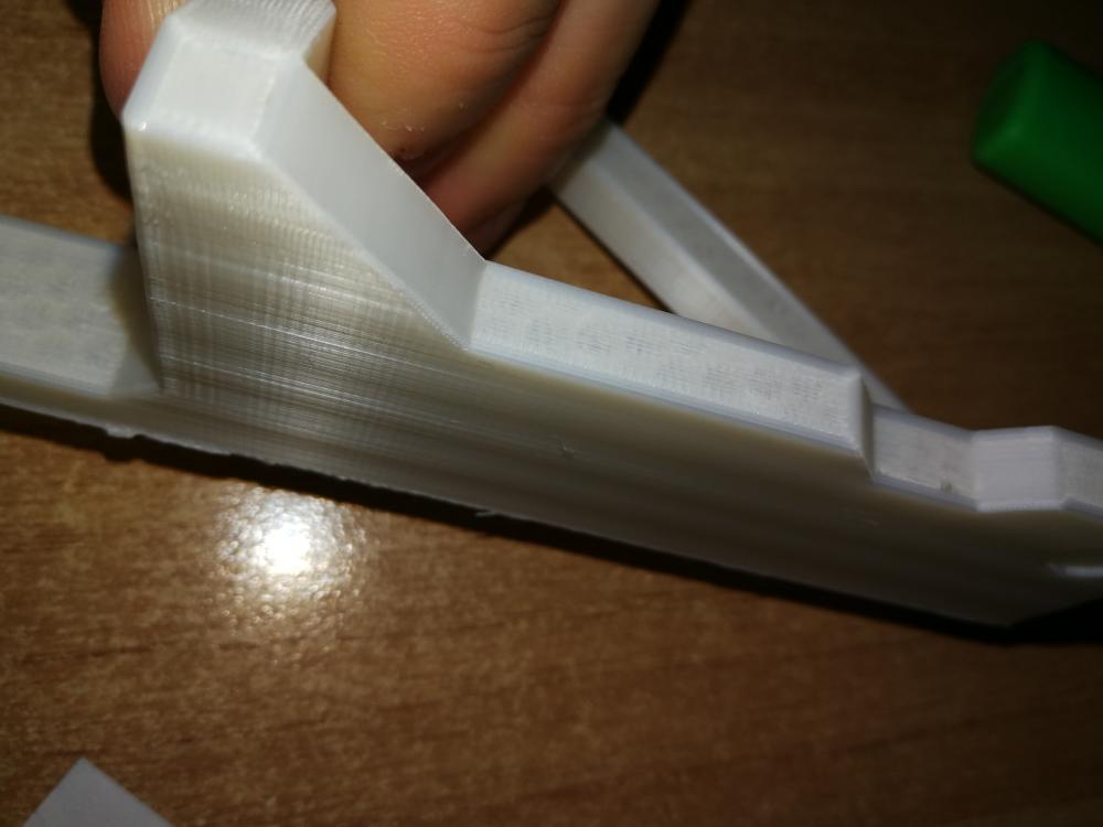

Kayn77 Inviato 16 Aprile 2018 Condividi Inviato 16 Aprile 2018 Ciao a tutti da un po di tempo mi da questo problema, quando stampa oggetti alti le parti esterne le fa ondulate.. vi e' mai successo posto una foto per capirci. grazie Cita Link al commento Condividi su altri siti Altre opzioni di condivisione...
FoNzY Inviato 16 Aprile 2018 Condividi Inviato 16 Aprile 2018 le cause possono essere un infinita', dalle barre d Z storte ad un problema in X o Y fino ad un problema nel carrello o di temperatura....dovresti essere piu' preciso nel descrivere il problema.... lo fa per tutta la lunghezza dell'asse? dalla foto sembra che il dondolio sia regolare,lo è?anche con altri filamenti lo fa?(il filamento trasparente è parecchio particolare).... Cita Link al commento Condividi su altri siti Altre opzioni di condivisione...
Marco_PWD Inviato 16 Maggio 2018 Condividi Inviato 16 Maggio 2018 Cambi di direzione troppo veloci che portano a troppe vibrazioni della meccanica? Cita Link al commento Condividi su altri siti Altre opzioni di condivisione...
Adryzz Inviato 16 Maggio 2018 Condividi Inviato 16 Maggio 2018 Metti tutte le accellerazioni a 1000 e jerk x e y a 10 e riprova, poi posta la foto Cita Link al commento Condividi su altri siti Altre opzioni di condivisione...
