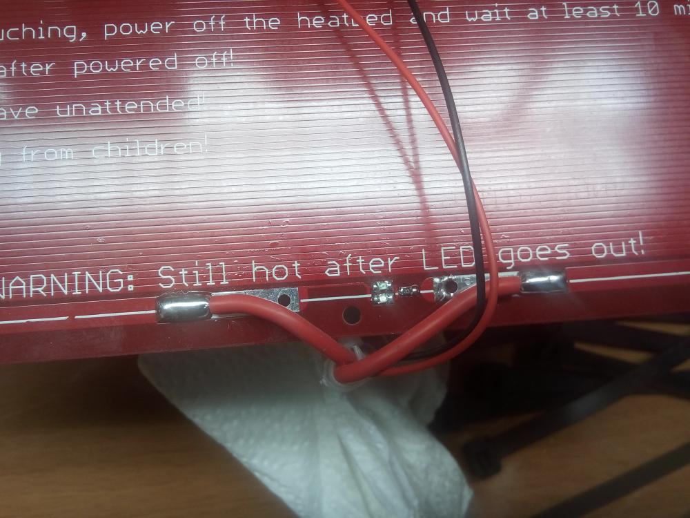

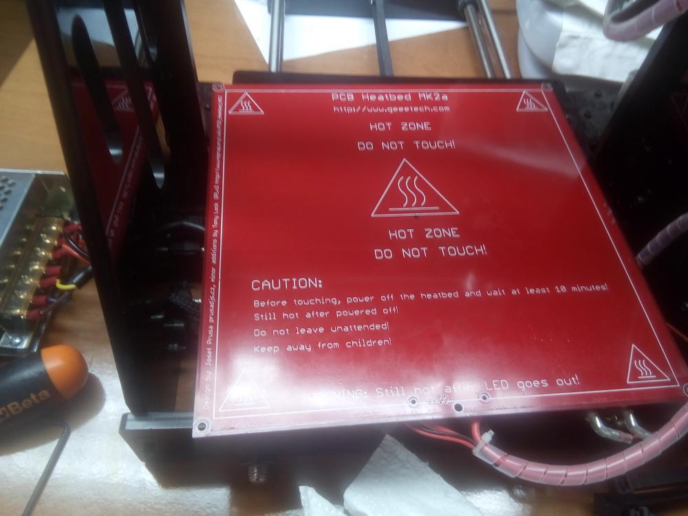

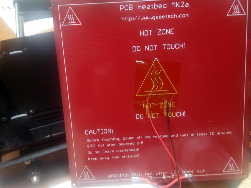

Allora, verificato il piatto e mi sono dimenticato questo: (mannaggia)
  Il 17/04/2018 at 06:26, Alep ha scritto:
Te ne accorgi perchè basta guardare i connettori e se è difficile toglierli e se la plastica presenta delle rigonfiature o dei cambi di colore (più scuri) hai beccato il problema
Expand
Comunqe, la stampante ce l'ho da luglio 2017 e avrò fatto massimo una decina di stampe tutte egregiamente riuscite alla massima risoluzione e, come ho detto prima, senza l'aiuto di collanti vari ma solo tenendo il piatto a 120°.
Il voltaggio l'ho aumentato a 13V - (non si capisce, questo alimentatore, di quanti Amper sia).
Ho reimpostato il tutto e ho fatto la prova a riscaldare solo il piatto: ad 80° arriva in qualche minuto, mentre a circa 116 una decina di minuti ma non va oltre. Infatti scende ed oscilla tra 115 e 116 :(
Da come vedo il piatto, sembra non avere problemi ed aspetto autorevoli smentite se le foto sono abbastanza esaustive :)
IMG_20180417_121707.thumb.jpg.0e5bc0725ca5cc0ca6c84c92dc6bc081.jpgIMG_20180417_121655.thumb.jpg.8b95e01ec180531a5120eb9d05a2cd93.jpgIMG_20180417_121630.thumb.jpg.eee02bdc4368fef3877286d6209aa5f1.jpg
Le foto e le saldature sono perfette, controlla bene i connettori di alimentazione nella scheda elettronica. Puoi anche vedere se scaldano mentre riscaldi il piatto, non dovrebbero scaldare.
Come ti ho detto puoi portare l'alimentazione fino a 13,5 senza rischiare nulla (io non la porterei oltre i 13,8 tanto per capirci)
