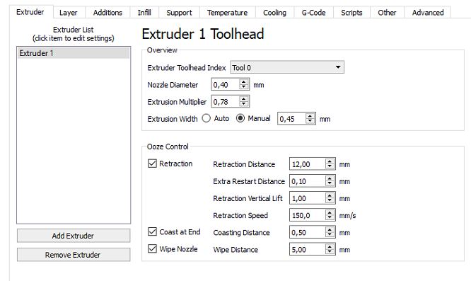

Bananafell3r Inviato 17 Aprile 2018 Inviato 17 Aprile 2018 Buongiorno Ragazzi, ho problemi a calibrare la retraction. attualmente lunghezza di retrazione 9, velocità 100, wipe distance 5, cost to end 0.4, z hop 0.1, extra restart 0.1 Ho paura di aumentare troppo per avere altri problemi. Posso settare tipo la lunghezza a 20 e velocità 200 per vedere cosa succede? ringrazio anticipatamente per l'aiuto Cita
Alessandro Tassinari Inviato 17 Aprile 2018 Inviato 17 Aprile 2018 Una retraction da 9 mm e velocità 100 mm/s mi sembrano già esagerate. Io con una CR-10 ottengo ottimi risultati tenendo retraction a 5mm e velocità di retrazione a 40 mm/s. Magari controlla parametri alternativi, come il Retraction Minimum Travel o l'Extra Prime Amount. Magari ne hai qualcuno fuori valore. Stampante? Software di slicing? Da dove arriva il modello? Cita

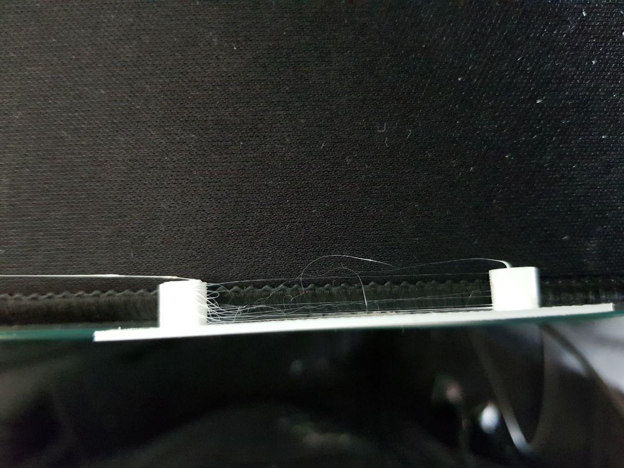

Bananafell3r Inviato 17 Aprile 2018 Autore Inviato 17 Aprile 2018 geetech i3 aluminium. Uso semplify. Infatti anche secondo me sono troppo alti ma non capisco il perchè continua a fare filmanti. Cita

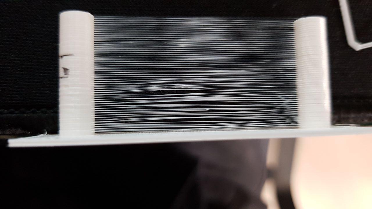

Bananafell3r Inviato 17 Aprile 2018 Autore Inviato 17 Aprile 2018 Lo so, un ottima arpa, stupenda. in foto ultimi settaggi e ultima stampa. Credo ci sia qualche spunta perchè è insettabile! Cita
Bananafell3r Inviato 17 Aprile 2018 Autore Inviato 17 Aprile 2018 210 il primo layer e 200 per gli altri perchè? poi non esce troppo sottile?? Cita

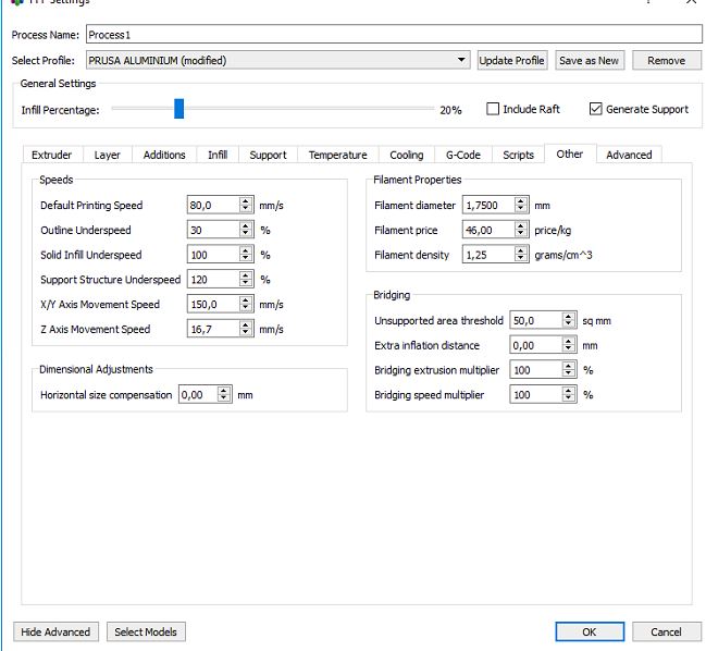

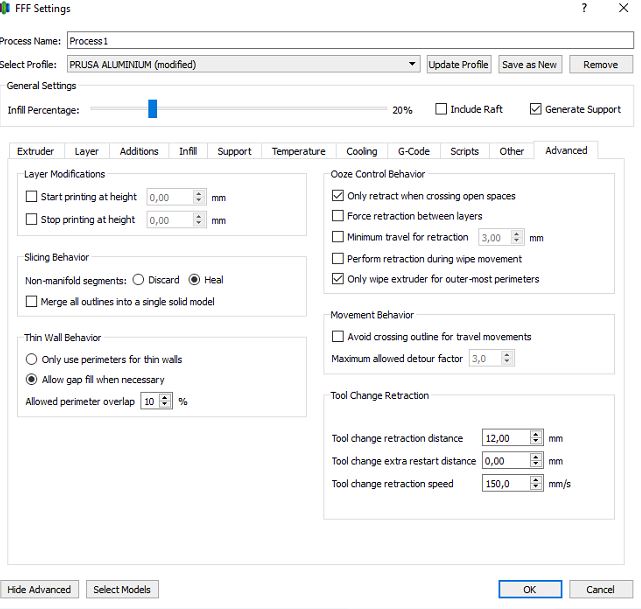

Gigi Inviato 17 Aprile 2018 Inviato 17 Aprile 2018 mi fai vedere le ultime 2 schermate del menu extra restart distance toglilo Cita
Bananafell3r Inviato 17 Aprile 2018 Autore Inviato 17 Aprile 2018 Ecco a lei Ho tolto la spunta alla ritrazione forzata (che stava di default) perchè quando ho fatto la calibrazione dell'extrusione width mi faceva i buchi. Cita
