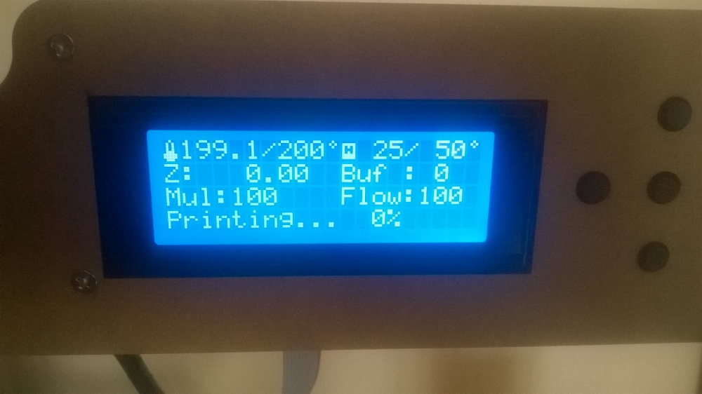

monica Inviato 17 Aprile 2018 Inviato 17 Aprile 2018 Ciao, ringrazio in anticipo per l'aiuto. Ho finito di montare la stampante Anet A8 e ho fatto le varie installazioni. Pare funzionare tutto bene ma non partono le stampe(l'estrusore resta fermo in "home all"). Quale potrebbe essere il problema? Probabilmente è semplice ma non so come risolverlo. Ho allegato l'immagine dello schermo. Grazie di nuovo. Cita
Gigi Inviato 17 Aprile 2018 Inviato 17 Aprile 2018 finchè le temperature non arrivano a quelle impostate la stampa non parte. tu hai 200 estrusore e 50 bed dalla foto nessuna delle 2 è arrivata Cita
monica Inviato 17 Aprile 2018 Autore Inviato 17 Aprile 2018 Questo è vero. Ho aspettato anche più di un'ora (più di una volta), ma la temperatura non viene mai raggiunta e non capisco dove sia l'errore. Intanto grazie per la risposta. Cita

Alep Inviato 17 Aprile 2018 Inviato 17 Aprile 2018 Dalla foto si vede chiaramentente che il piatto non scalda, segna 25 gradi che probabilmente è la temperatura ambiente, controlla i cavi di riscaldamento del piatto che molto probabilmente sono collegati male 2 Cita
monica Inviato 18 Aprile 2018 Autore Inviato 18 Aprile 2018 La temperatura del piano resta sempre fissa e non cresce. Inoltre i cavi mi sembrano a posto. Intanto grazie per l'aiuto. Cita
Alep Inviato 19 Aprile 2018 Inviato 19 Aprile 2018 prova a mettere una foto della scheda elettronica in cui si veda anche l'ingresso dei cavi. e controlla che non si sia staccato un cavo nel piatto Cita
