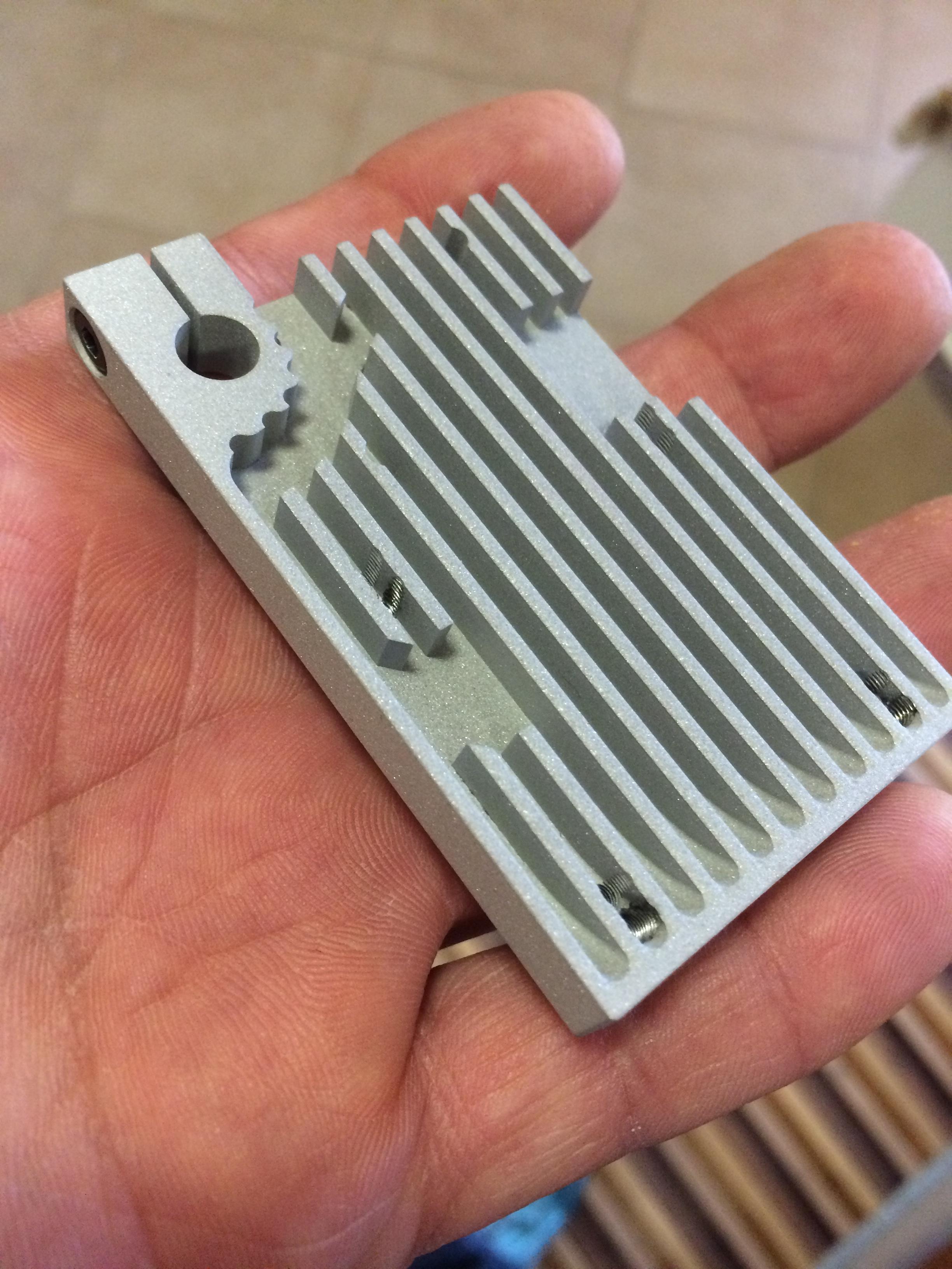

Attualmente esistono due valide opzioni per modificare l'estrusore. Si tratta di due upgrades regolarmente in commercio: l'hotend zcory ed il kit Micro Swiss.

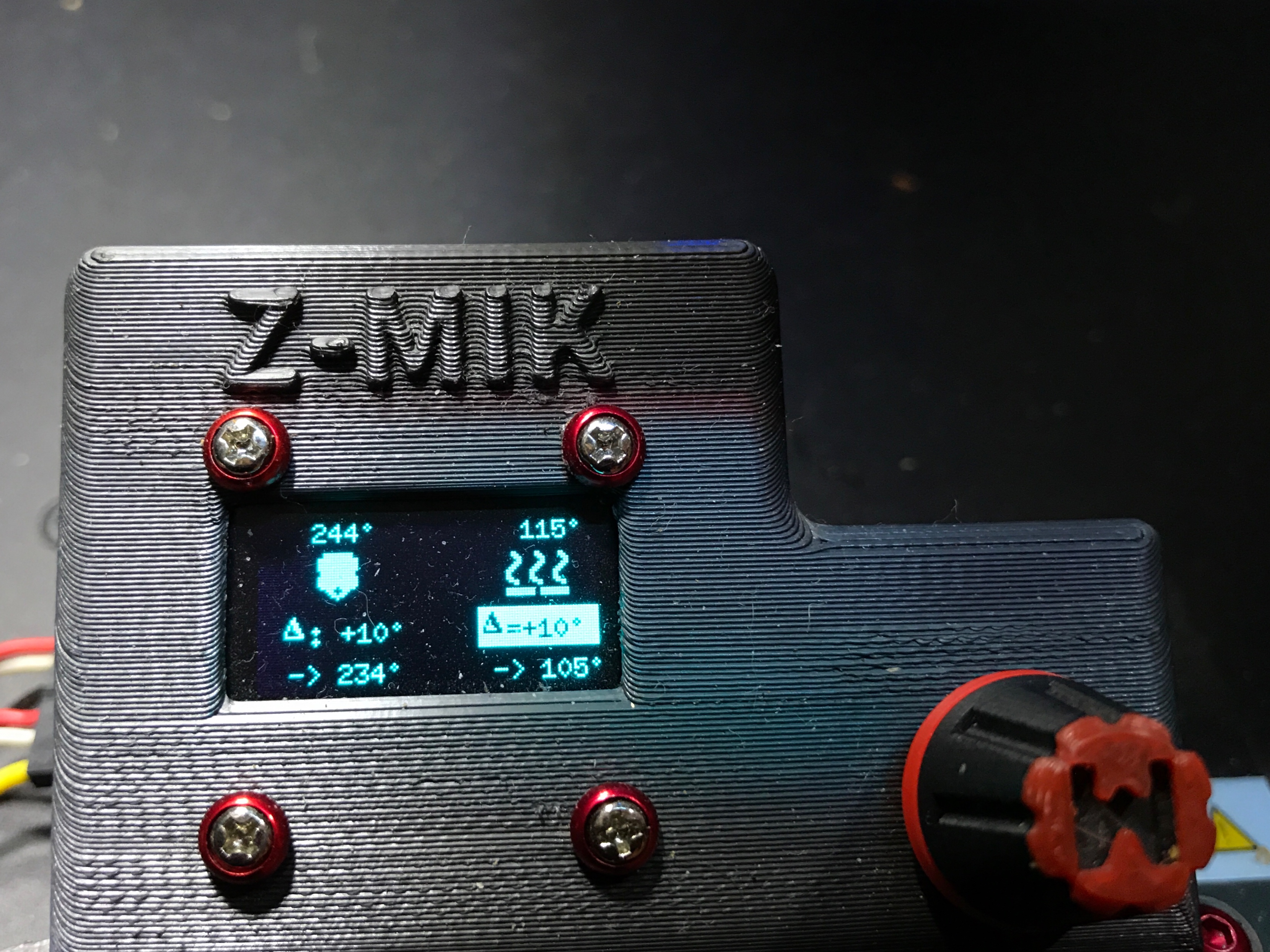

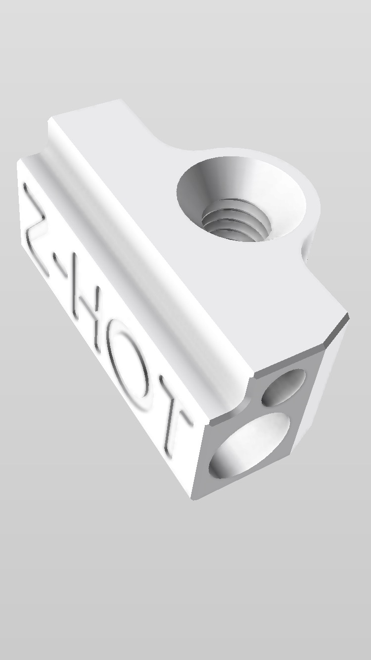

Io uso invece l'hotend Micro Swiss MK10 adattato alla M200, con un dissipatore ed un blocchetto riscaldante di mia concezione. Abbiamo inoltre realizzato, un dispositivo chiamato z-mik, con il quale è possibile modificare in tempo reale le temperature di piatto ed estrusore a step di 1°C, sia aumentando che diminuendo.

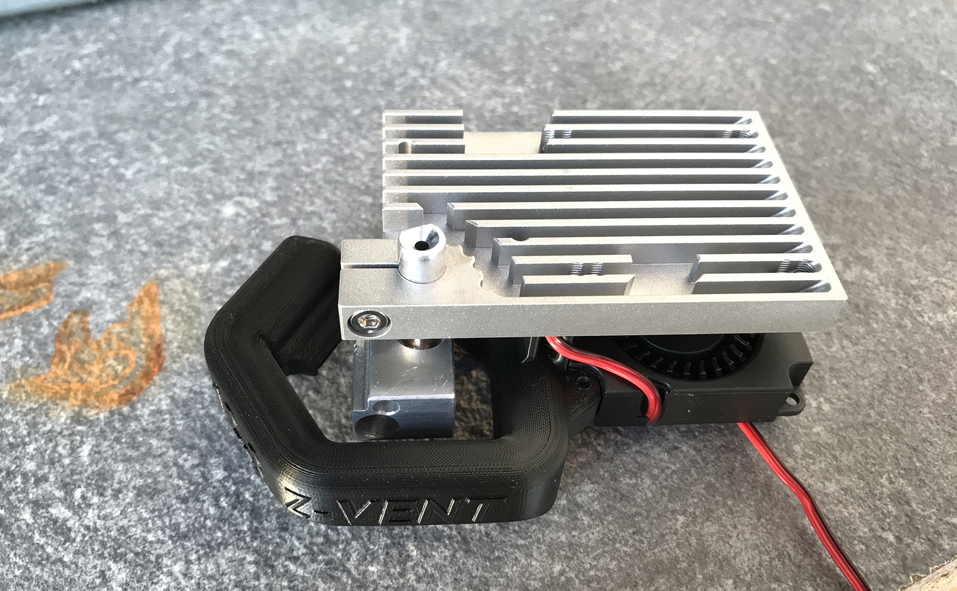

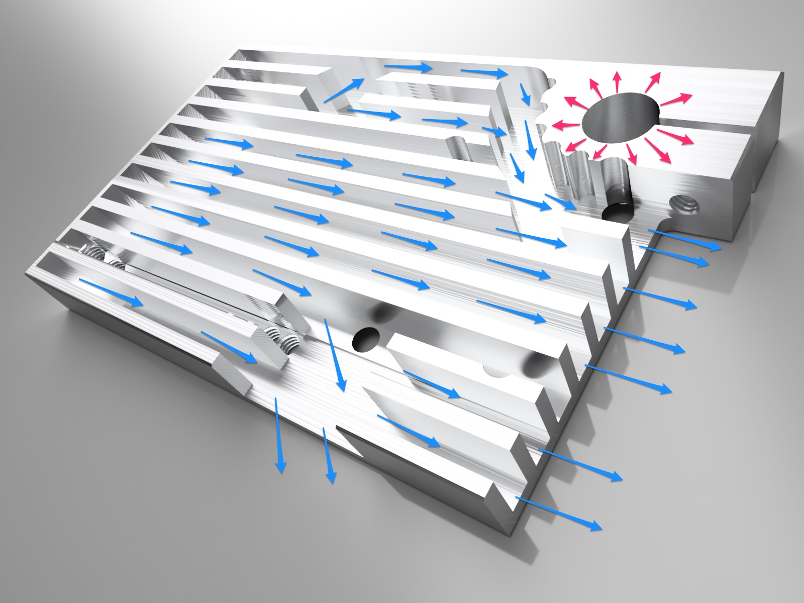

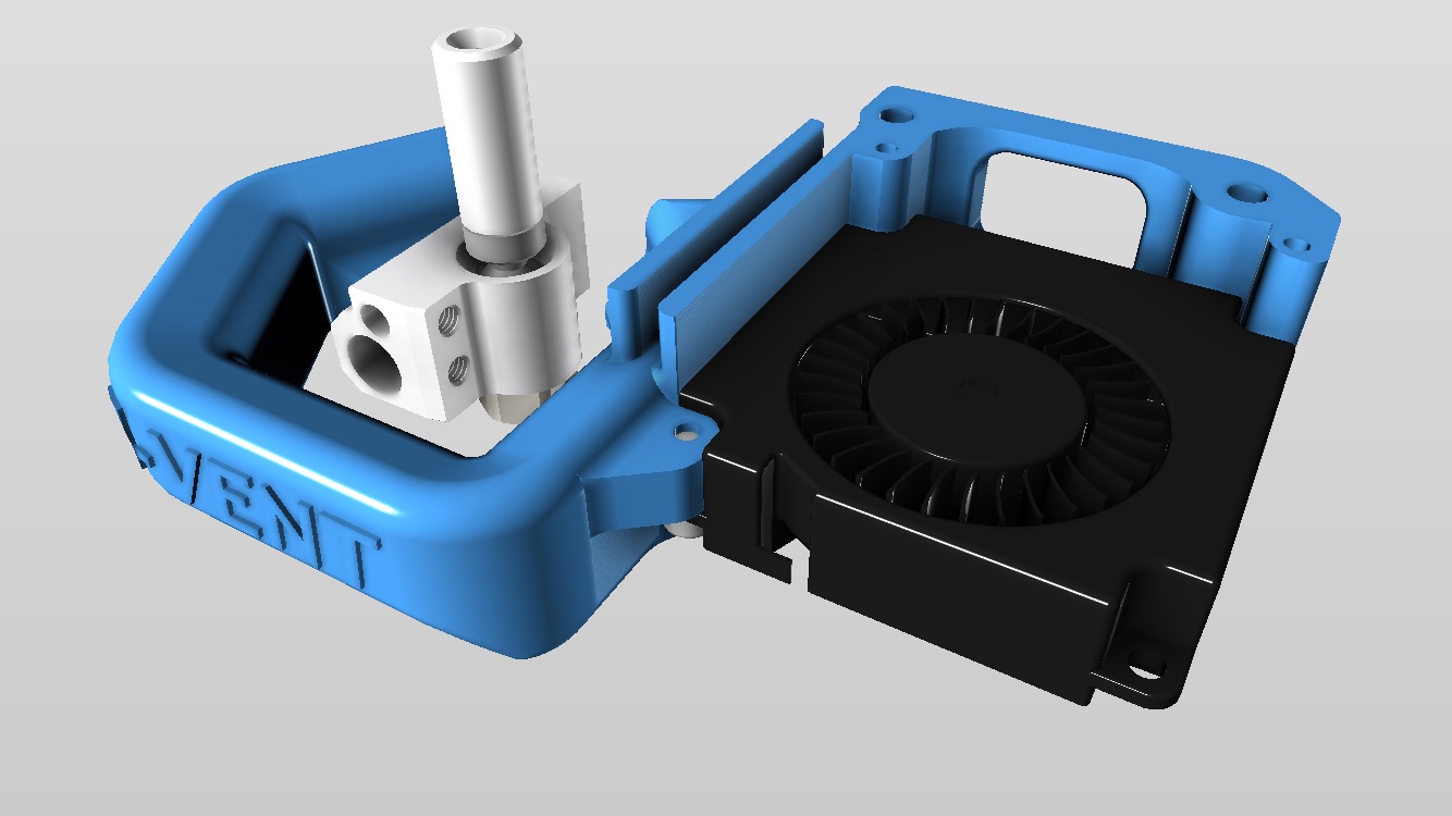

Ho anche disegnato e pubblicato un upgrade completo del sistema di ventilazione della Zortrax M200.
