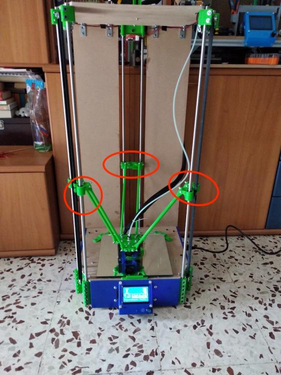

Giuseppe Grassano Inviato 21 Aprile 2018 Inviato 21 Aprile 2018 Ciao a tutti, ho da poco assemblato una rostock delta (vedi foto)con firmware marlinkimbra 4.3.3 ,ho iniziato a stampare i primi pezzi che devo dire mi soddisfano abbastanza , pero' ho due problemi il primo è che riesco a stampare solo se preparo l'.stl con repeiter , se uso cura o simplify3d parte la stampa ma mi fa una riga nell'angolo ,li uso da tempo con una corexy senza mai nessun problema il secondo è un problema di cuscinetti (cerchiati in rosso) che negli spostamenti veloci ragliano come un ciuccio ,ho già abbassato accelerazioni ecc. ma non migliora ho teso le cinghie , oliato ma niente ,ho cambiato cuscinetti ma niente qualcuno saprebbe darmi qualche drittaGrazie Cita
FoNzY Inviato 21 Aprile 2018 Inviato 21 Aprile 2018 3 ore fa, Giuseppe Grassano dice: Ciao a tutti, ho da poco assemblato una rostock delta (vedi foto)con firmware marlinkimbra 4.3.3 ,ho iniziato a stampare i primi pezzi che devo dire mi soddisfano abbastanza , pero' ho due problemi il primo è che riesco a stampare solo se preparo l'.stl con repeiter , se uso cura o simplify3d parte la stampa ma mi fa una riga nell'angolo ,li uso da tempo con una corexy senza mai nessun problema il secondo è un problema di cuscinetti (cerchiati in rosso) che negli spostamenti veloci ragliano come un ciuccio ,ho già abbassato accelerazioni ecc. ma non migliora ho teso le cinghie , oliato ma niente ,ho cambiato cuscinetti ma niente qualcuno saprebbe darmi qualche drittaGrazie che intendi con mi fa una riga nell'angolo? ti stampa solo una linea e basta? oppure prima della stampa ti fa una riga per spurgare l'estrusore? perche questo sarebbe normale per i cuscinetti di che marca sono? la barra dove scorrono è di buona qualita'? secondo me il problema potrebbe essere la barra piuttosto che i cuscinetti. potrebbe essere che il rumore sia il motore che perde passi ed il rumore che senti sembra provenire dal carrello che vibra? Cita
Giuseppe Grassano Inviato 21 Aprile 2018 Autore Inviato 21 Aprile 2018 Per quanto riguarda simplify3d ho risolto, ti assicuro che a ragliare sono i cuscinetti ,provero' a tirare ancora un po' le cinghie al massimo li cambiero' Cita

Giuseppe Grassano Inviato 23 Aprile 2018 Autore Inviato 23 Aprile 2018 Grazie ragazzi ho risolto ,il pannello superiore aveva dei fori errati e faceva stringere di pochissimo le aste lisce , rifatto i fori ora è silenziosissima 1 Cita
