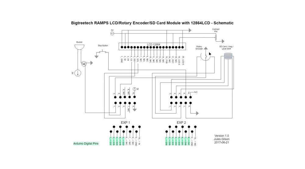

Sam Inviato 1 Maggio 2018 Autore Condividi Inviato 1 Maggio 2018 Sono lunghi circa 1,50 metri. Sto guardando immagini su internet che spiegano i pin del display e vorrei sapere se è plausibile dividere la piattina (i cavi uniti che vanno dal RAMPS al display) in modo da far si che arrivino al display solo quelli necessari e tenere corti quelli del nuovo slot SD! Allego le foto che ho trovato le quali penso che mi siano di aiuto Cita Link al commento Condividi su altri siti Altre opzioni di condivisione...

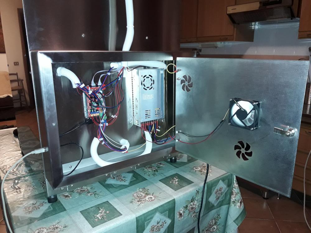

Sam Inviato 1 Maggio 2018 Autore Condividi Inviato 1 Maggio 2018 Volendo si ma sarebbe una modifica troppo lunga e ho bisogno della stampante per la maturità e mancano meno di due mesi. Spiego meglio possibile com'è fatta e allego alcune foto: innanzitutto è una stampante che ho progettato io di sana pianta, l'arduino è posizionato sul retro coperto da una cassetta protettiva mentre il display è sul fronte della macchina, i cavi partono dall'arduino, ovviamente, si dirigono verso l'alto passando dentro un tubo corrugato per poi entrare nel corpo della macchina, passano adiacenti al telaio fino ad arrivare al display. Per ovviare al problema potrei posizionare tutto l'hardware nella parte superiore della macchina, ma questo implica molto tempo e attualmente non ne ho granché perché sono molto preso con lo studio e allora per non fare questa modifica così drastica chiedevo se qualcuno avesse una soluzione più semplice!? Spero che le foto aiutino a capire il giro dei cavi! Cita Link al commento Condividi su altri siti Altre opzioni di condivisione...
