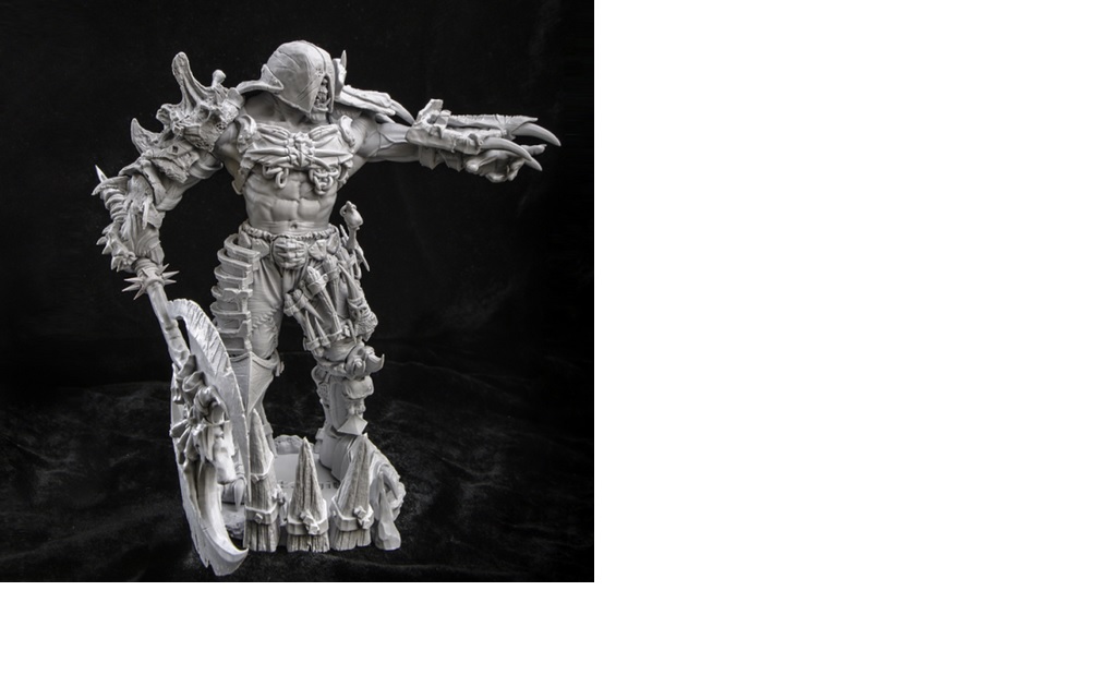

AdolfoCS Inviato 30 Aprile 2018 Inviato 30 Aprile 2018 Salve a tutti, ho acquistato (vedi foto allegata) questa miniatura in formato file STL. Purtroppo non mi sono state date info per come stamparla, mi hanno solo inviato i file con le immagini dei pezzi stampati e un doc in cui scrivono che alla fine sarà alta circa 18 cm. Ora ho provato a stampare più parti insieme perchè piccole in modo da far raffreddare il pla ma non sono soddisfatto dei dettagli. Chiedo il vostro aiuto e consiglio per poter migliorare la stampa tipo le varie velocità - risoluzione - infill - altezza layer - temperature e quant' altro possa servirmi. Vi ringrazio in anticipo. P.S. = non ho la ventola di raffreddamento sull' estrusore però posso utilizzare se serve uno di quei miniventilatori cinesi a batteria. Cita
marcottt Inviato 30 Aprile 2018 Inviato 30 Aprile 2018 ciao Adolfo, francamente non hai scritto che stampante hai però.... fossi in te invece troverei prima modo di mettere la ventola sull'estrusore del materiale perchè per il PLA è pressochè obbligatoria... poi vedrai che stamperai già molto meglio.... stiamo parlando in genere di pochi soldi 1 Cita
AdolfoCS Inviato 30 Aprile 2018 Autore Inviato 30 Aprile 2018 11 minuti fa, Marcottt dice: ciao Adolfo, francamente non hai scritto che stampante hai però.... fossi in te invece troverei prima modo di mettere la ventola sull'estrusore del materiale perchè per il PLA è pressochè obbligatoria... poi vedrai che stamperai già molto meglio.... stiamo parlando in genere di pochi soldi Grazie per la risposta, comunque ho una i3 pro b geeeetech per quanto riguarda la ventola immaginavo fosse necessaria, provvederò al più presto Cita

Gigi Inviato 30 Aprile 2018 Inviato 30 Aprile 2018 https://www.thingiverse.com/thing:2329594 https://www.amazon.it/gp/product/B06XZQR9H8/ref=oh_aui_detailpage_o03_s00?ie=UTF8&psc=1 1 Cita
Alessandro Tassinari Inviato 30 Aprile 2018 Inviato 30 Aprile 2018 A prescindere dalla ventola - che sicuramente farà parecchio comodo - il modello è abbastanza complesso (ci sono diverse parti a sbalzo e dettagli importanti). Sicuramente devi porre attenzione ai supporti e ai relativi parametri di stampa, altrimenti rischi di perdere parti del modello. Se riesci, postaci qualche foto dei risultati ottenuti fin ora. 1 Cita
AdolfoCS Inviato 30 Aprile 2018 Autore Inviato 30 Aprile 2018 Il 30/4/2018 at 17:14, Gigi dice: https://www.thingiverse.com/thing:2329594 https://www.amazon.it/gp/product/B06XZQR9H8/ref=oh_aui_detailpage_o03_s00?ie=UTF8&psc=1 grazie Gigi Il 1/5/2018 at 01:01, BMaker dice: A prescindere dalla ventola - che sicuramente farà parecchio comodo - il modello è abbastanza complesso (ci sono diverse parti a sbalzo e dettagli importanti). Sicuramente devi porre attenzione ai supporti e ai relativi parametri di stampa, altrimenti rischi di perdere parti del modello. Se riesci, postaci qualche foto dei risultati ottenuti fin ora. oltre al discorso della ventola ho deciso di ingrandire (di poco) tutte le parti del soggetto...appena posso vi posto le foto grazie xD Cita
Gigi Inviato 1 Maggio 2018 Inviato 1 Maggio 2018 Il supporto che ho postato è quello che ho stampato io senza problemi con pla senza ventola, solo i supporti dalla base. Ho usato la I3 pro w appena arrivata senza aver fatto alcuna modifica, solo settata bene. se decidi di stampare questa ti consiglio di non ingrandire niente, si avvicina troppo all'estrusore, oppure scegliere altro modello. Inviato dal mio iPhone utilizzando Tapatalk 1 Cita
