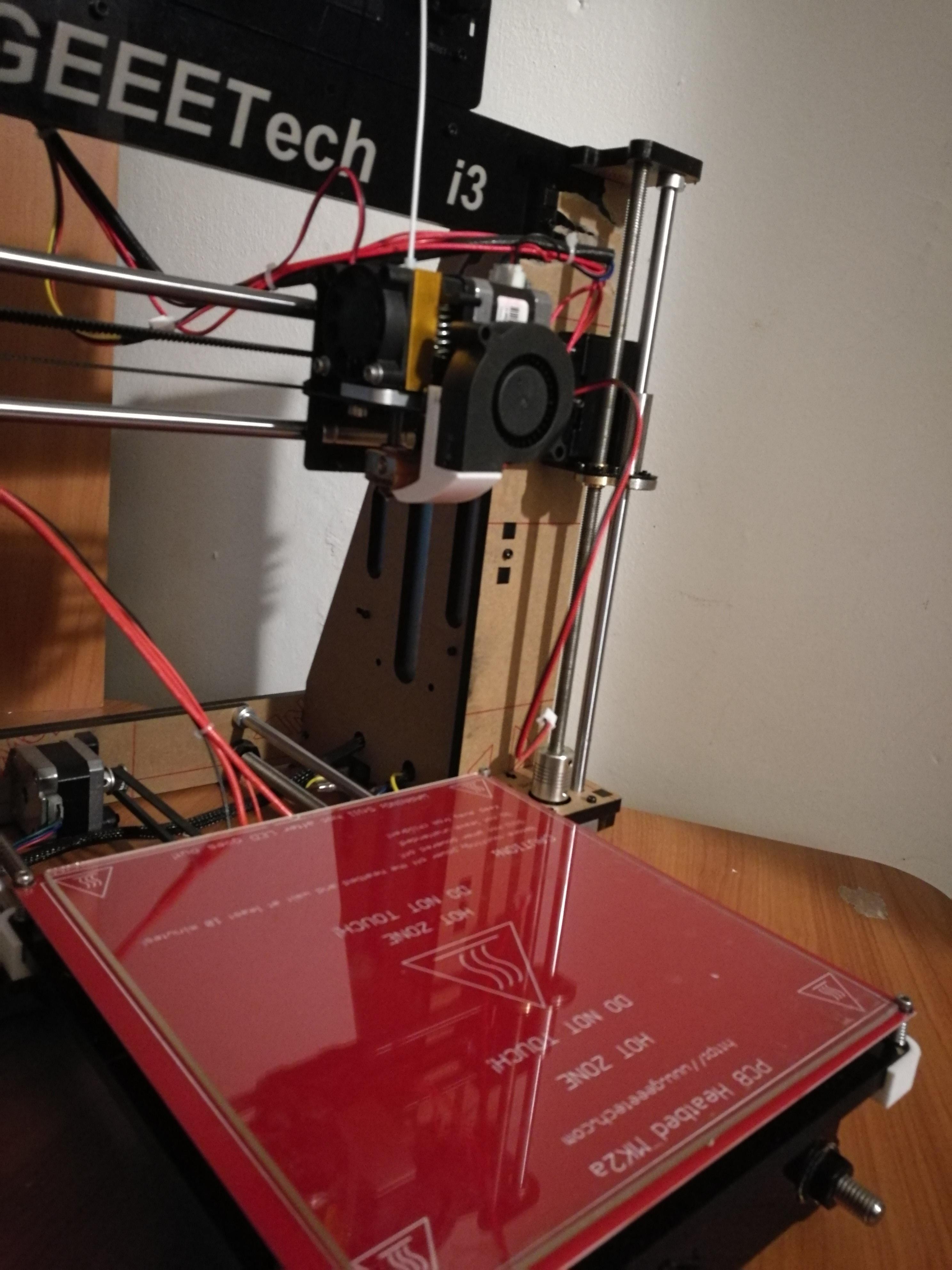

Il supporto che ho postato è quello che ho stampato io senza problemi con pla senza ventola, solo i supporti dalla base.
Ho usato la I3 pro w appena arrivata senza aver fatto alcuna modifica, solo settata bene.
se decidi di stampare questa ti consiglio di non ingrandire niente, si avvicina troppo all'estrusore, oppure scegliere altro modello.

ho visto qualche immagine della ventola montata, ma devo girare la "testina" dell' estrusore verso destra? e poi un' altra cosa come la fisso la ventola?
Puoi anche non girarla. Io l’ho girata solo quando ho dovuto smontare l’estrusore.
La ventola si incastra e non hai bisogno di fissarla.
Inviato dal mio iPhone utilizzando Tapatalk

Ciao Gigi scusa il disturbo,
ho stampato il supporto e montato la ventolina che mi è arrivata stamattina
ma dove la collego adesso? faccio un ponte taglio e cucito con i fili della ventola
che sta sull' estrusore?
7 minuti fa, Gigi dice:
che scheda hai?
la GT2560 che permette il collegamento diretto sul pin fan3, in ogni caso dovrei allungare il filo della ventola giusto? o sto sparando minchiate?
20 minuti fa, Gigi dice:
i primi 2 verso l'esterno
+ fuori - centro
si devi allungare i fili
nulla non va perchè il connettore della ventolina è più grande rispetto all' entrata sulla scheda, entra perfettamente negli zoccoletti degli endstop ma logicamente non funziona.
domani con calma farò una giunzione dei fili con quelli della ventola che raffredda lo spingifilo.
