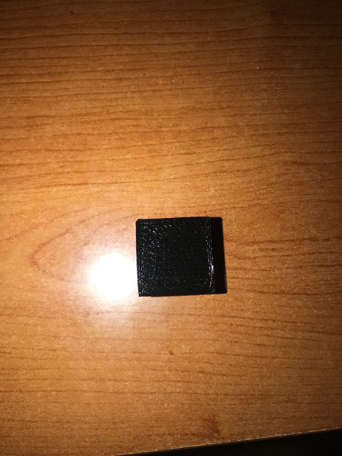

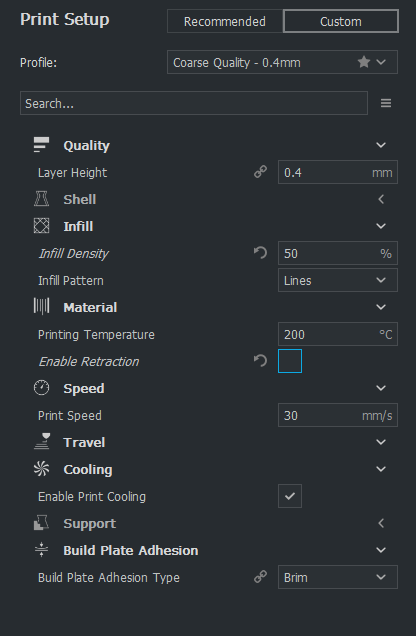

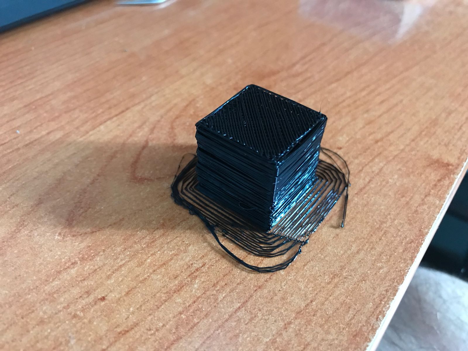

Nicolollo Inviato 1 Maggio 2018 Condividi Inviato 1 Maggio 2018 Sto provano a stampare i primi oggetti per vedere come si comporta la stampe ho fatto anche uno screenshot delle impostazioni di Cura... Consigli ? ante sembra che sia sulla base che ai lati i vari strati siano separati Cita Link al commento Condividi su altri siti Altre opzioni di condivisione...

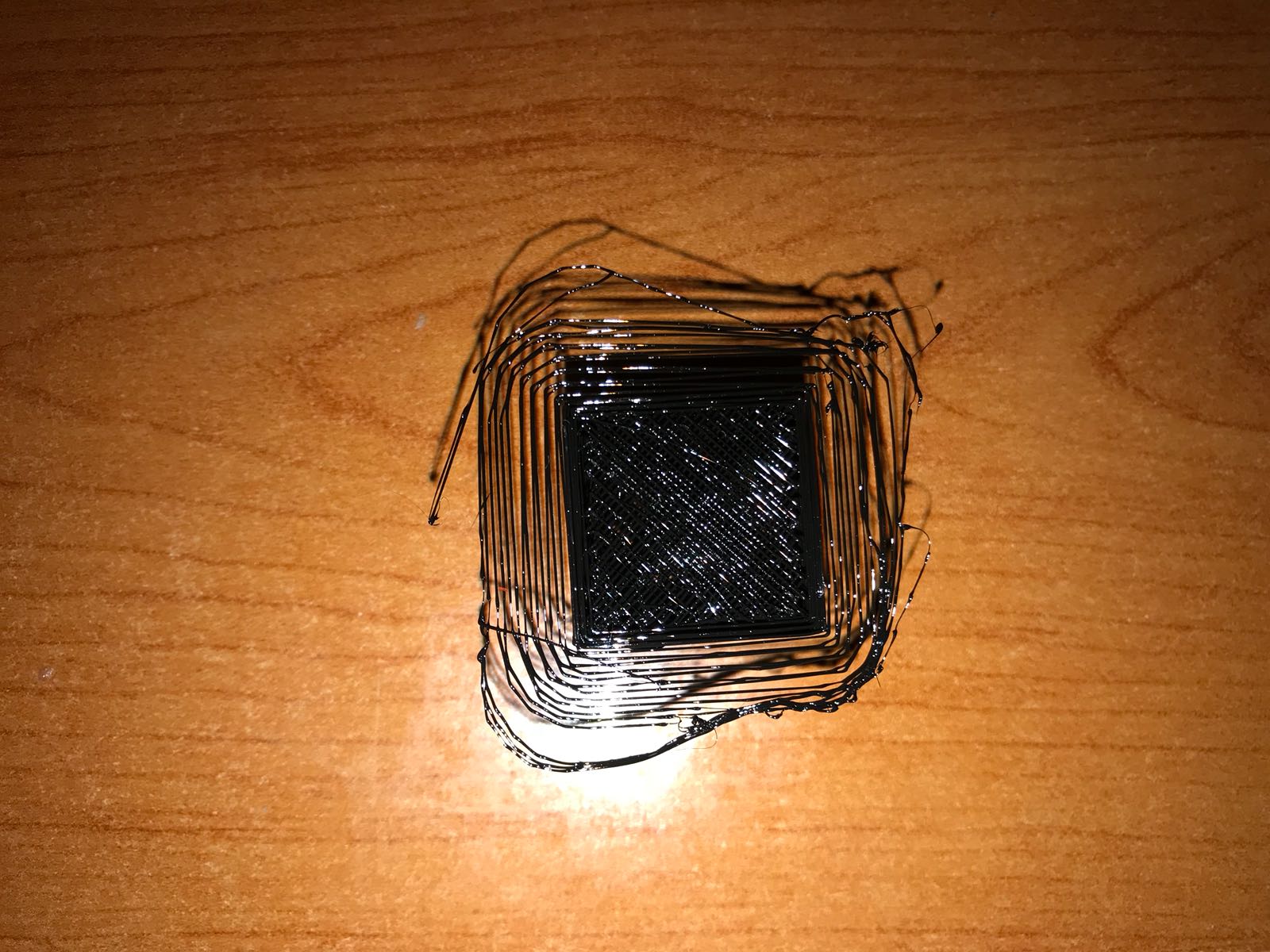

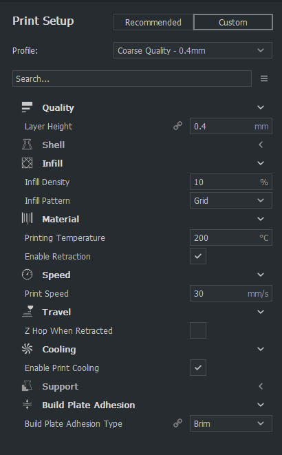

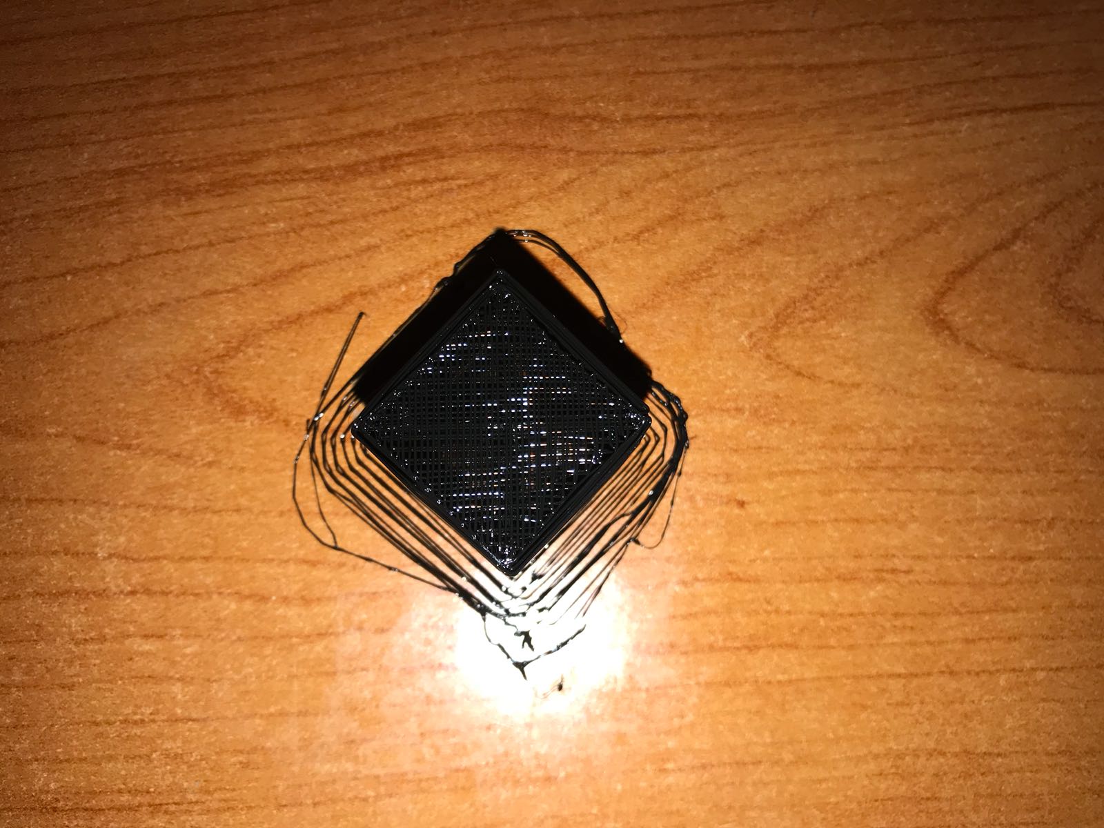

Nicolollo Inviato 1 Maggio 2018 Autore Condividi Inviato 1 Maggio 2018 idem stesso risultato con questi settaggi Cita Link al commento Condividi su altri siti Altre opzioni di condivisione...
marcottt Inviato 1 Maggio 2018 Condividi Inviato 1 Maggio 2018 infill per i test 10% va benissimo... considera che raramentesi esce da 10% a 30% non ricordo che stampante hai ma mi sembra che sei alto sul primo layer e poi hai forse qualche problema meccanico... però che materiale è quello che hai usato ? Cita Link al commento Condividi su altri siti Altre opzioni di condivisione...
Nicolollo Inviato 1 Maggio 2018 Autore Condividi Inviato 1 Maggio 2018 Anycubic Kossel plus pla in che senso troppo alto ? come calibazione? Cita Link al commento Condividi su altri siti Altre opzioni di condivisione...
Gigi Inviato 1 Maggio 2018 Condividi Inviato 1 Maggio 2018 altezza layer metti 0.2 non 0.4 1 Cita Link al commento Condividi su altri siti Altre opzioni di condivisione...
marcottt Inviato 1 Maggio 2018 Condividi Inviato 1 Maggio 2018 ma quello è il firmware originale ? ci sono un sacco di problemi diversi mi sembra.... immagino che si troveranno tutti però uno alla volta.. Il primo stato forse è un po' alto (ovvero quando stampa il primo strato dovrebbe "premerlo" leggermente di più sul piatto) il brim non dovrebbe servire ma per la diagnostica è utile, lascialo per ora 0.4 come altezza è un po' alto se hai il nozzle da 0.4... prova a mettere 0.3 lascialo sul piatto quando fai le foto, magari togliendolo lo deformi un po'. 30 mm/s sono anche pochini... io la metto a 60 in genere controlla bene le cinghie se sono ben tese ma non troppo (hai messo le mollette di tensione ?) fai un'altra prova e vediamo.. magari nel frattempo ci aiuta anche qualcun altro Cita Link al commento Condividi su altri siti Altre opzioni di condivisione...
Nicolollo Inviato 1 Maggio 2018 Autore Condividi Inviato 1 Maggio 2018 uso marlin le chinghie mi sembrano normali ora provo a fare altre prove e vedo 1 Cita Link al commento Condividi su altri siti Altre opzioni di condivisione...

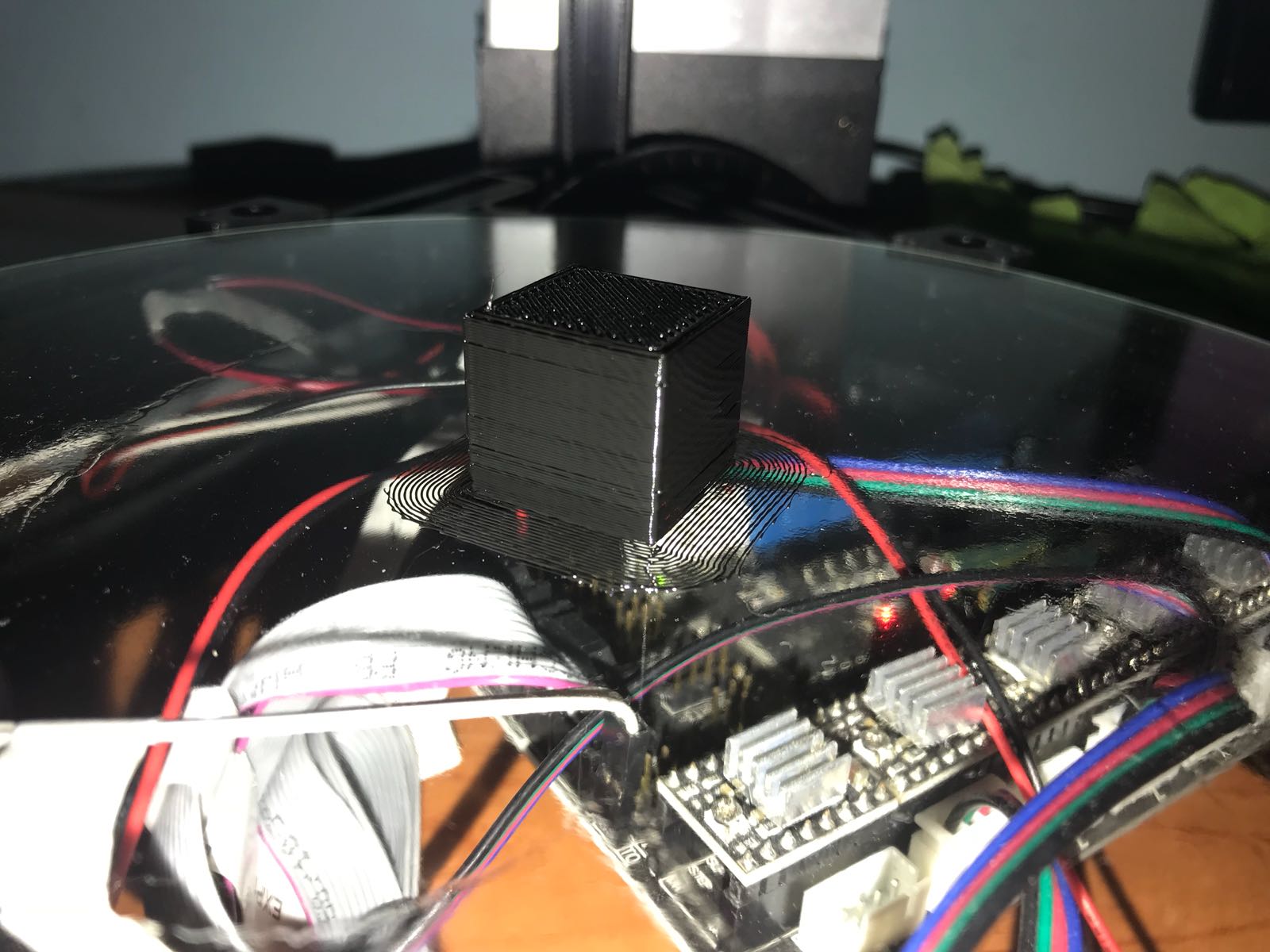

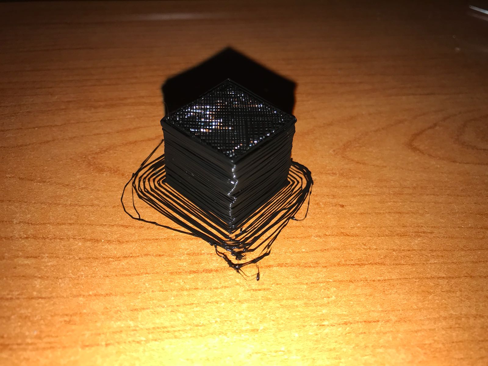

Nicolollo Inviato 1 Maggio 2018 Autore Condividi Inviato 1 Maggio 2018 ho ricalibrato un altra volta il piano e messo una bella passata di lacca e direi che si siamo non so se dalle foto si vedono ma ogni tanto ci sono delle piccole imperfezzioni potrebbero essere vibrazioni ? Comunque ho cambiato la velocità di stampa da 30 a 40 l' infill a 10 e l' altezza del layer a 0,3 Cita Link al commento Condividi su altri siti Altre opzioni di condivisione...
marcottt Inviato 1 Maggio 2018 Condividi Inviato 1 Maggio 2018 va meglio però hai ancora un problema... ci sono alcuni layer non bene attaccati non sono sicuro ma forse hai scarsa estrusione o problemi di estrusione... il motore del filo ticchetta quando stampi ? Cita Link al commento Condividi su altri siti Altre opzioni di condivisione...
Nicolollo Inviato 1 Maggio 2018 Autore Condividi Inviato 1 Maggio 2018 No non ticchietta Cita Link al commento Condividi su altri siti Altre opzioni di condivisione...
