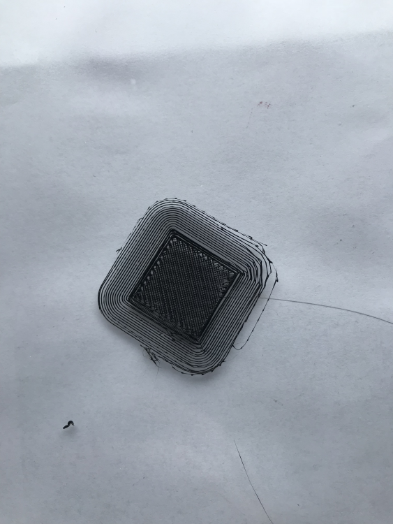

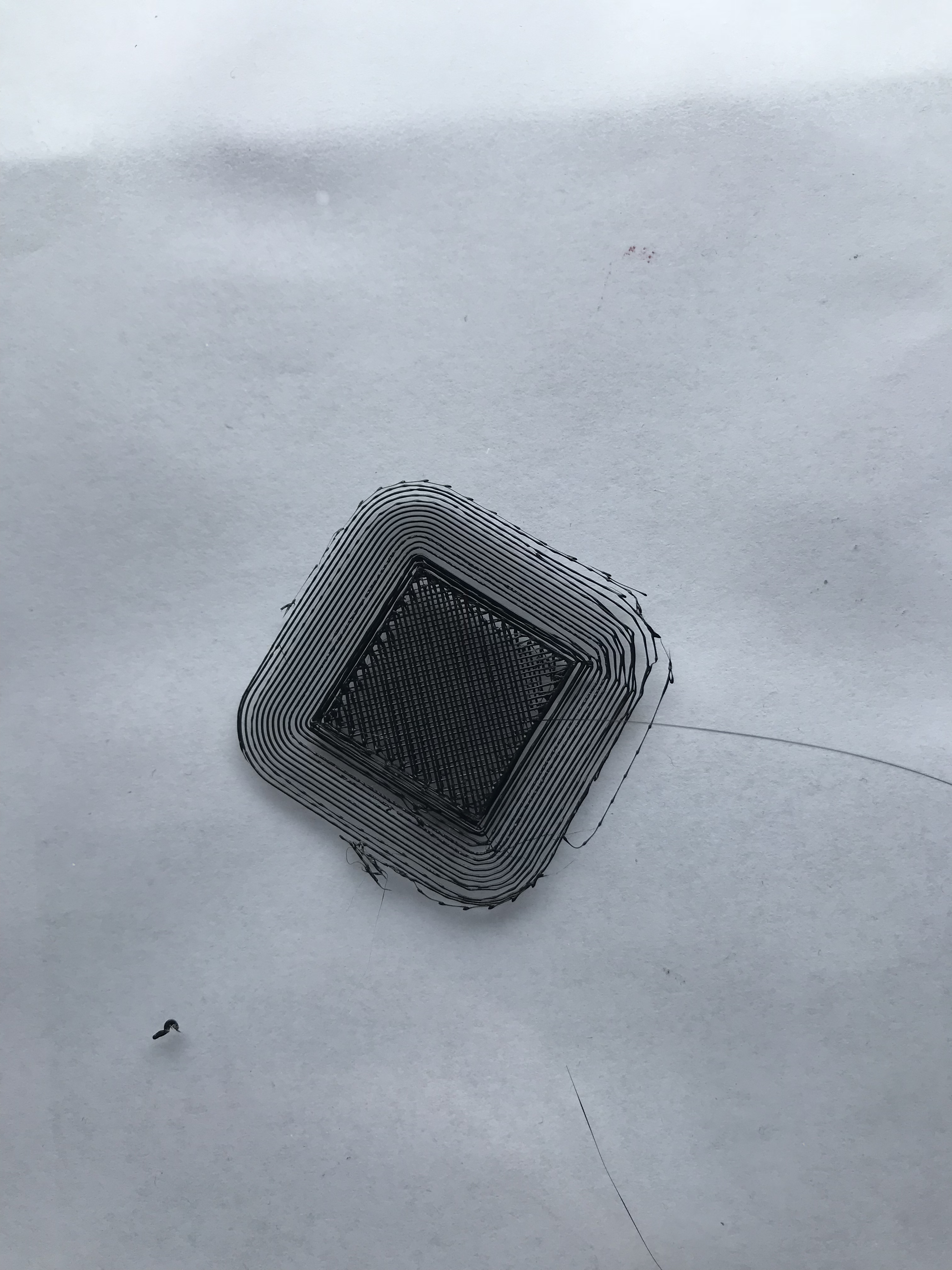

Gigi Inviato 1 Maggio 2018 Inviato 1 Maggio 2018 quando vedi lo skirt così puoi anche fermarti subito. i layer dello skirt devono essere uniti tra loro. ( se c'è qualche impostazione che li fa separati non la conosco) anche se ci fosse non è venuto bene. conviene fermarsi senza sprecare materiale. Cita
marcottt Inviato 1 Maggio 2018 Inviato 1 Maggio 2018 27 minuti fa, Gigi dice: quando vedi lo skirt così puoi anche fermarti subito. i layer dello skirt devono essere uniti tra loro. ( se c'è qualche impostazione che li fa separati non la conosco) anche se ci fosse non è venuto bene. conviene fermarsi senza sprecare materiale. ma infatti io non uso cura però uno skirt così mi sembrava un po' assurdo.... secondo te @Gigi cosa è ? sottoestrusione ? @Nicolollo fai una prova semplice.... trova qualche riferimento (io ho fatto 2 segni sul tubetto bowden trasparente a 100 mm di distanza ) e misura quanto estrudi... ovvero estrudi anche a vuoto (nb però devi avere nozzle almeno a 170 gradi se no motore non estrude per protezione) diciamo 100mm di materiale e poi misura quanto hai estruso realmente.... diciamo che tra 90 e 110 mm andrebbe bene... Cita
Gigi Inviato 1 Maggio 2018 Inviato 1 Maggio 2018 quello che posso dire è che non sembra di 0.3 l'estrusione ma meno. comunque metterei a 0.2 io seguirei i 3/4 video di help3d configurando bene la stampante e poi riproverei. Cita
Nicolollo Inviato 1 Maggio 2018 Autore Inviato 1 Maggio 2018 29 minuti fa, Marcottt dice: ma infatti io non uso cura però uno skirt così mi sembrava un po' assurdo.... secondo te @Gigi cosa è ? sottoestrusione ? @Nicolollo fai una prova semplice.... trova qualche riferimento (io ho fatto 2 segni sul tubetto bowden trasparente a 100 mm di distanza ) e misura quanto estrudi... ovvero estrudi anche a vuoto (nb però devi avere nozzle almeno a 170 gradi se no motore non estrude per protezione) diciamo 100mm di materiale e poi misura quanto hai estruso realmente.... diciamo che tra 90 e 110 mm andrebbe bene... E come faccio a vuoto ? Cioè lo spingo a mano ? Cita
Gigi Inviato 1 Maggio 2018 Inviato 1 Maggio 2018 2 minuti fa, Nicolollo dice: E come faccio a vuoto ? Cioè lo spingo a mano ? mai fatto a vuoto. @Marcottt?? spingerlo a mano non servirebbe e non sapresti quanto estrude realmente. Cita
Nicolollo Inviato 1 Maggio 2018 Autore Inviato 1 Maggio 2018 Allora mi son visto i video di help3d fatalità uno degli ultimi che ha caricato era riguardante l’ hot end comunque quando vado ad avviare una nuova stampa cola sempre del filamento quindi mi sa che va durante la stampa a “incastrarsi” 28 minuti fa, Gigi dice: mai fatto a vuoto. @Marcottt?? spingerlo a mano non servirebbe e non sapresti quanto estrude realmente. Cita
Gigi Inviato 1 Maggio 2018 Inviato 1 Maggio 2018 7 minuti fa, Nicolollo dice: quando vado ad avviare una nuova stampa cola sempre del filamento quindi mi sa che va durante la stampa a “incastrarsi” è normale che coli un po' di materiale e lo skirt aiuta ad eliminare questo problema Cita
Nicolollo Inviato 1 Maggio 2018 Autore Inviato 1 Maggio 2018 Invece cola abbastanza e quando va a stampare il filamento all inizio non esce Ma comunque se è sotto estrusione ? Quali sono le possibili soluzioni? Cita
marcottt Inviato 2 Maggio 2018 Inviato 2 Maggio 2018 Il materiale all'inizio è normale, diciamo che a spanne potresti avere il primo e secondo giro di skirt anche vuoto. Per controllare estrusione : Segna con il pennarello 2 punti a 100 mm di distanza sul tubetto bowden (immagino sia trasparente come il mio) Scalda hotend a 190 gradi Togli il filamento Taglia la punta del filamento in modo che la punta sia pulita e non faccia attriti strani Carica filamento sino alla prima tacca che hai fatto sul bowden Estrudi 100mm Guarda quanto hai realmente estruso Per fare queste attività puoi usare repetier host oppure pronterface o simili Se hai un filamento bianco puoi segnare con pennarello 2 punti a 100mm e fare la stessa cosa....... Il concetto è misurare quanto materiale muovi rispetto a quanto comandi di muovere. Cita

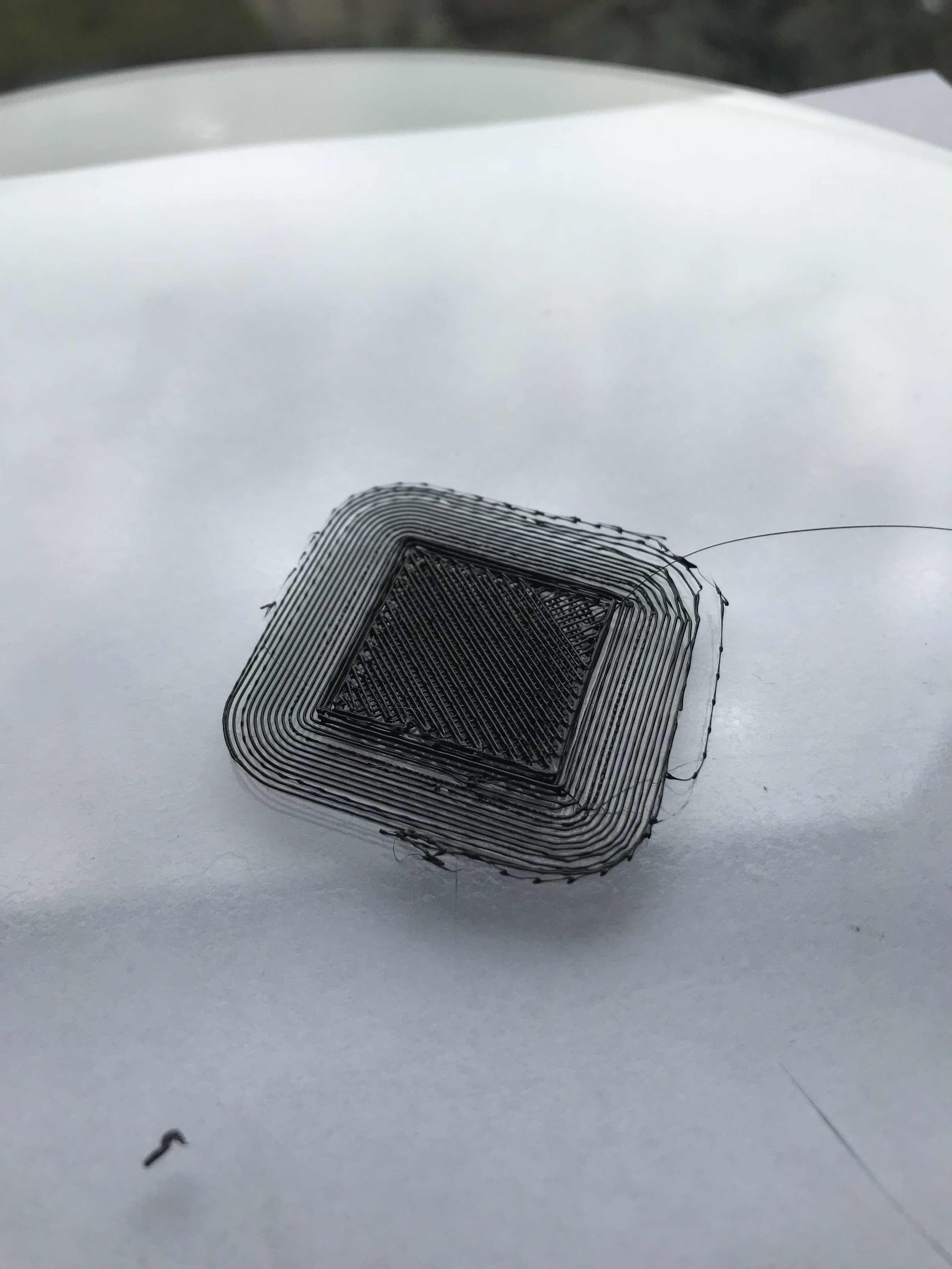

Nicolollo Inviato 2 Maggio 2018 Autore Inviato 2 Maggio 2018 questo è quanto ho estruso spero si veda bene Cita
