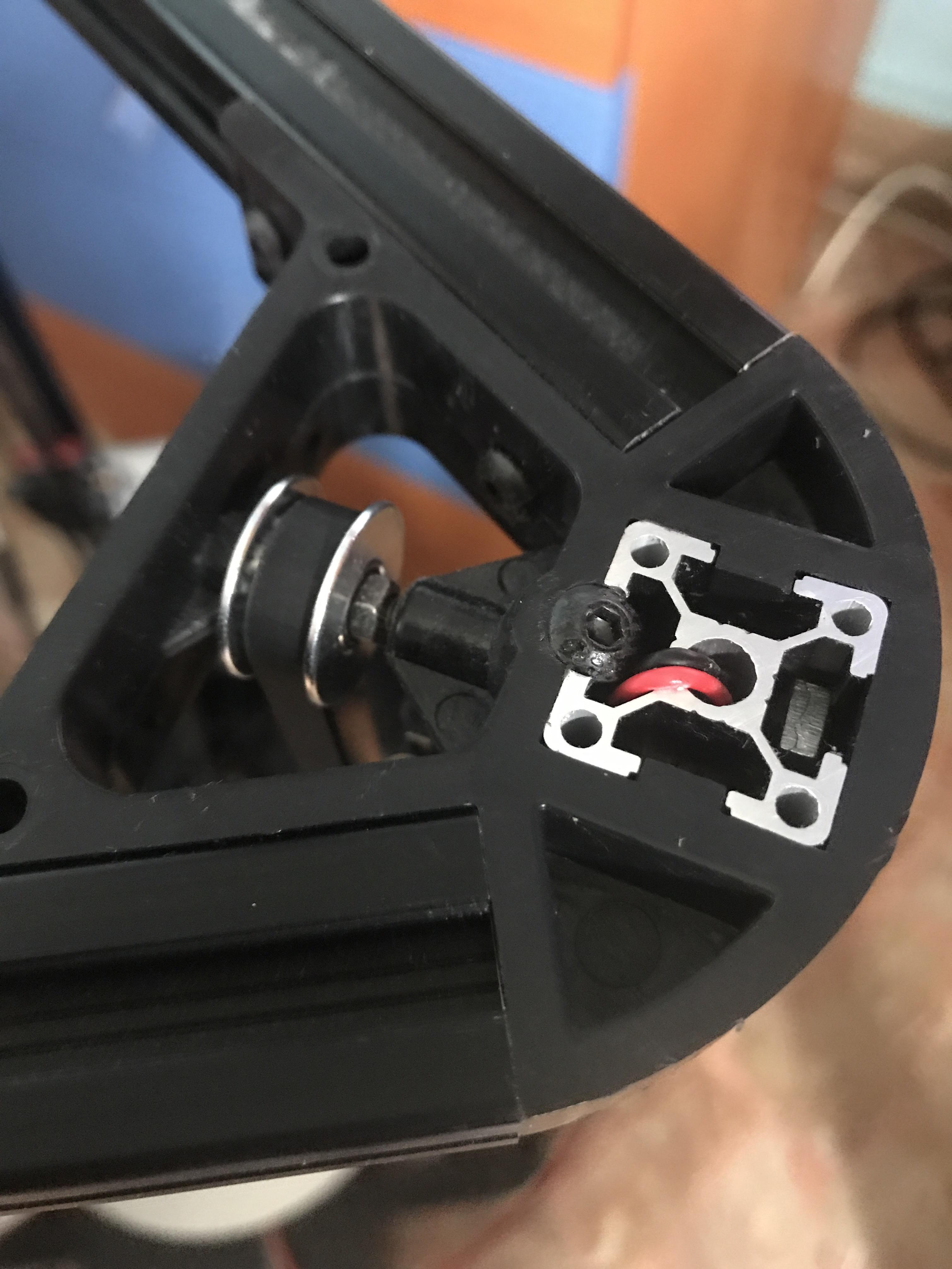

Nicolollo Inviato 3 Maggio 2018 Autore Inviato 3 Maggio 2018 allora ho provato non so quanti firmware e nulla da fare il sensore dell anycubic è inutilizzabile non capisco veramente come fa la gente ad utilizzarlo (sarà perchè ho la verione 1) per quanto riguarda il discorso del livellamento ..non potrebbe essere un problema fisico ? ora ricontrollo la struttura nei minimi dettagli Cita
Nicolollo Inviato 3 Maggio 2018 Autore Inviato 3 Maggio 2018 l’ Unica cosa che ho trovato “fuori posto è che in cima il “tetto” era di 1 mm più o meno sopra le barre ora le ho allineate tutte alla stessa altezza calibro e provo a atampare però adesso che l' ho alzata ho notato che anche la parte superiore è più fuori ....questo sballamento di altezza potrebbe giustificare lo scorretto livellamento del piano anche se ....se la stampante fosse come in questo caso leggemente più alta non andrebbe a incidere sul piatto .... Cita
Nicolollo Inviato 3 Maggio 2018 Autore Inviato 3 Maggio 2018 no ok sotto c' è un blocco che ferma la barra quindi era solo in alto Cita
