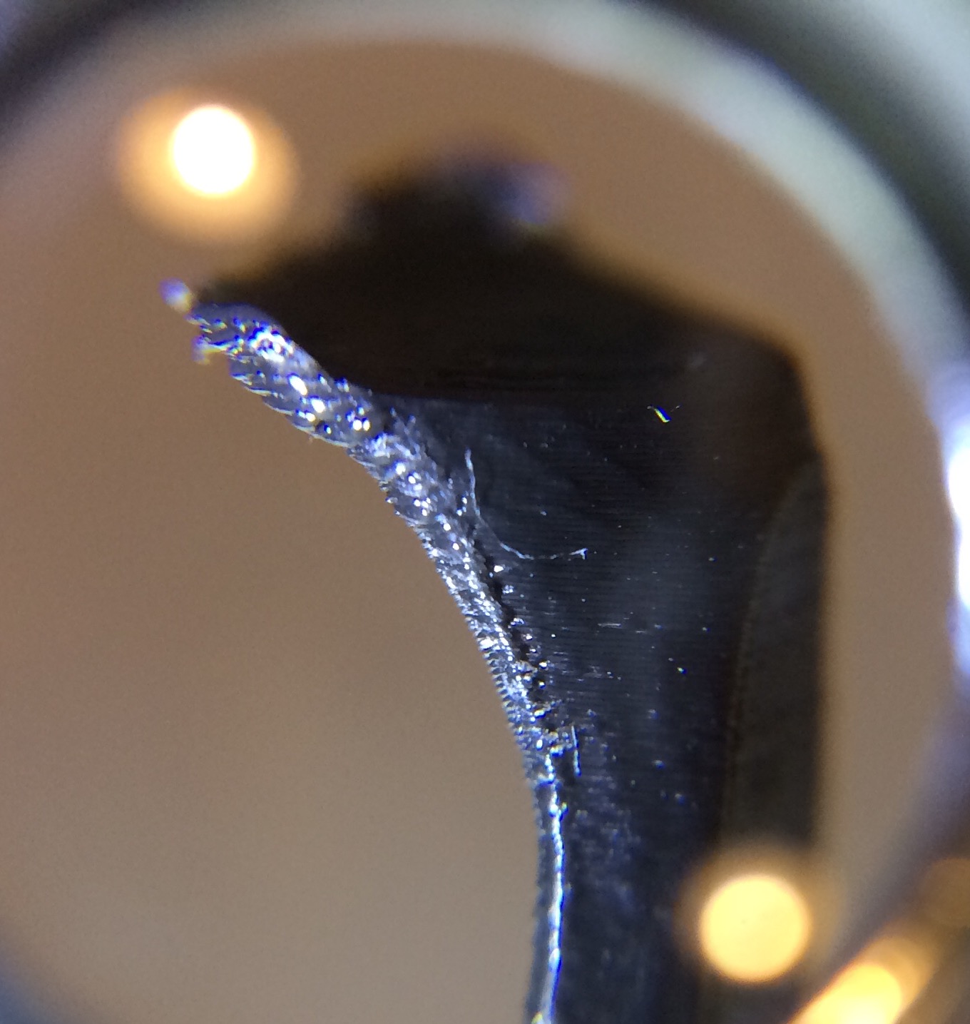

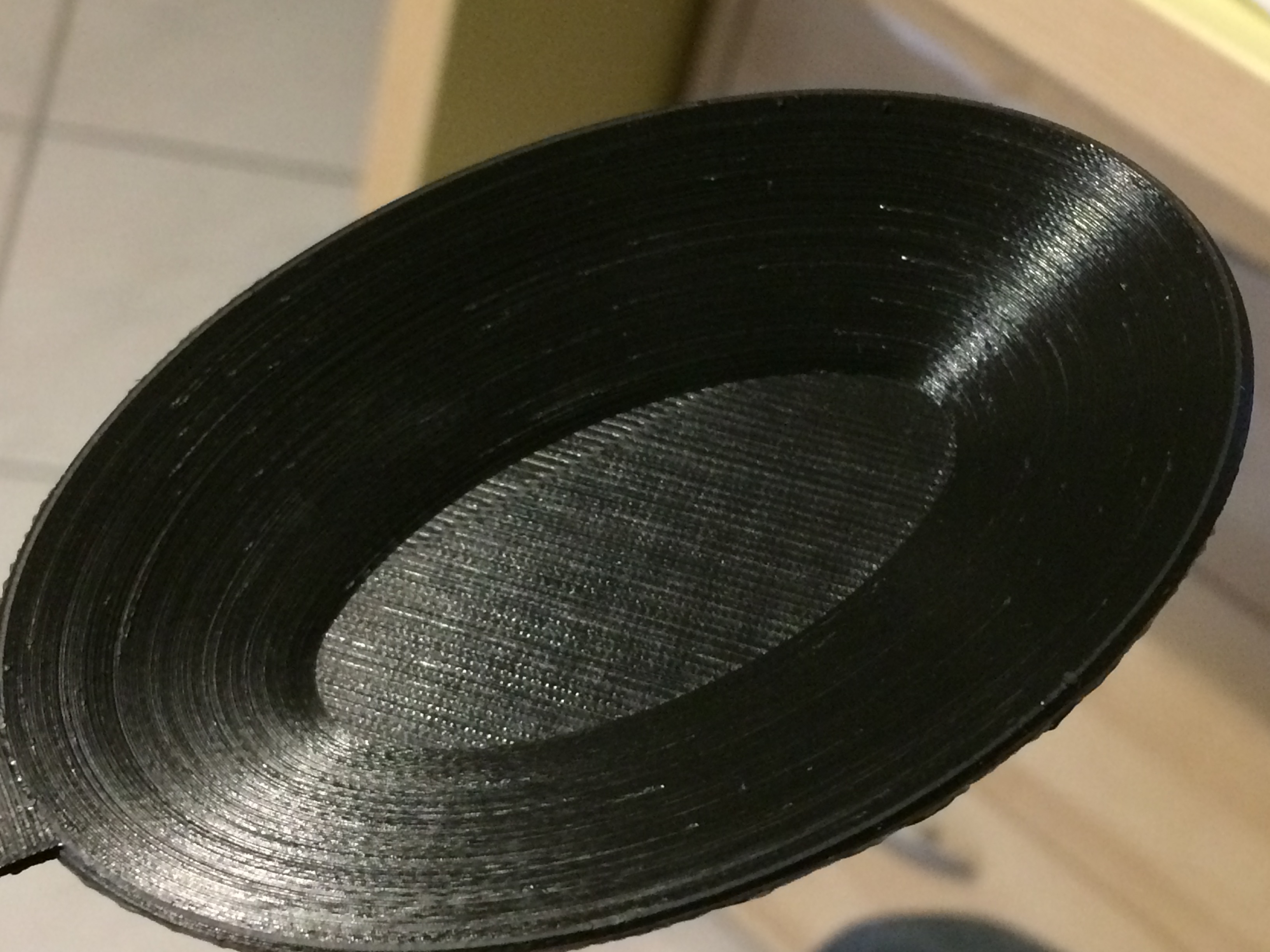

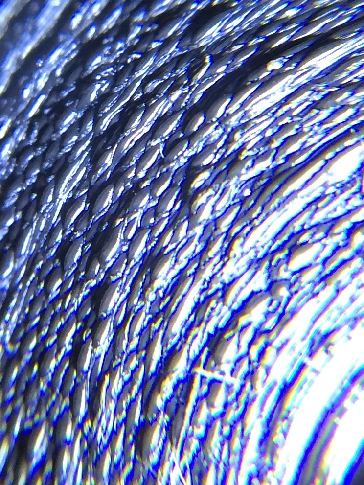

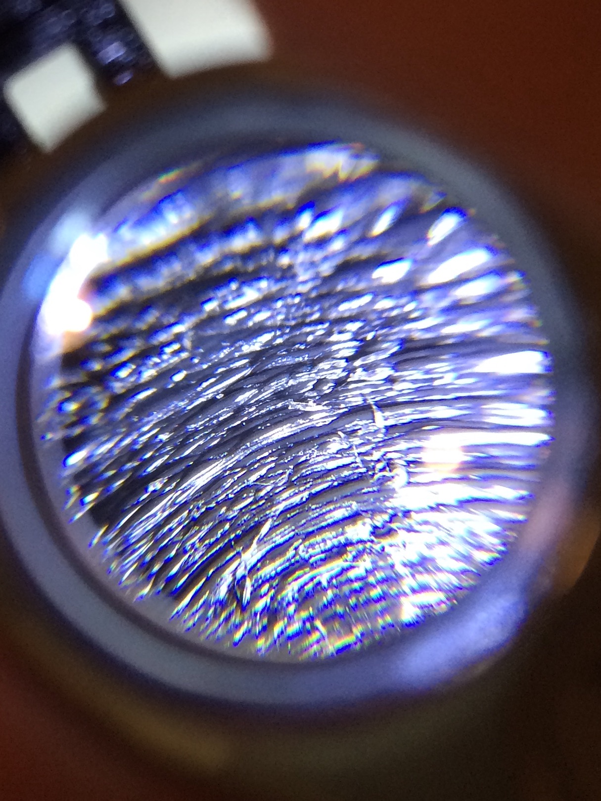

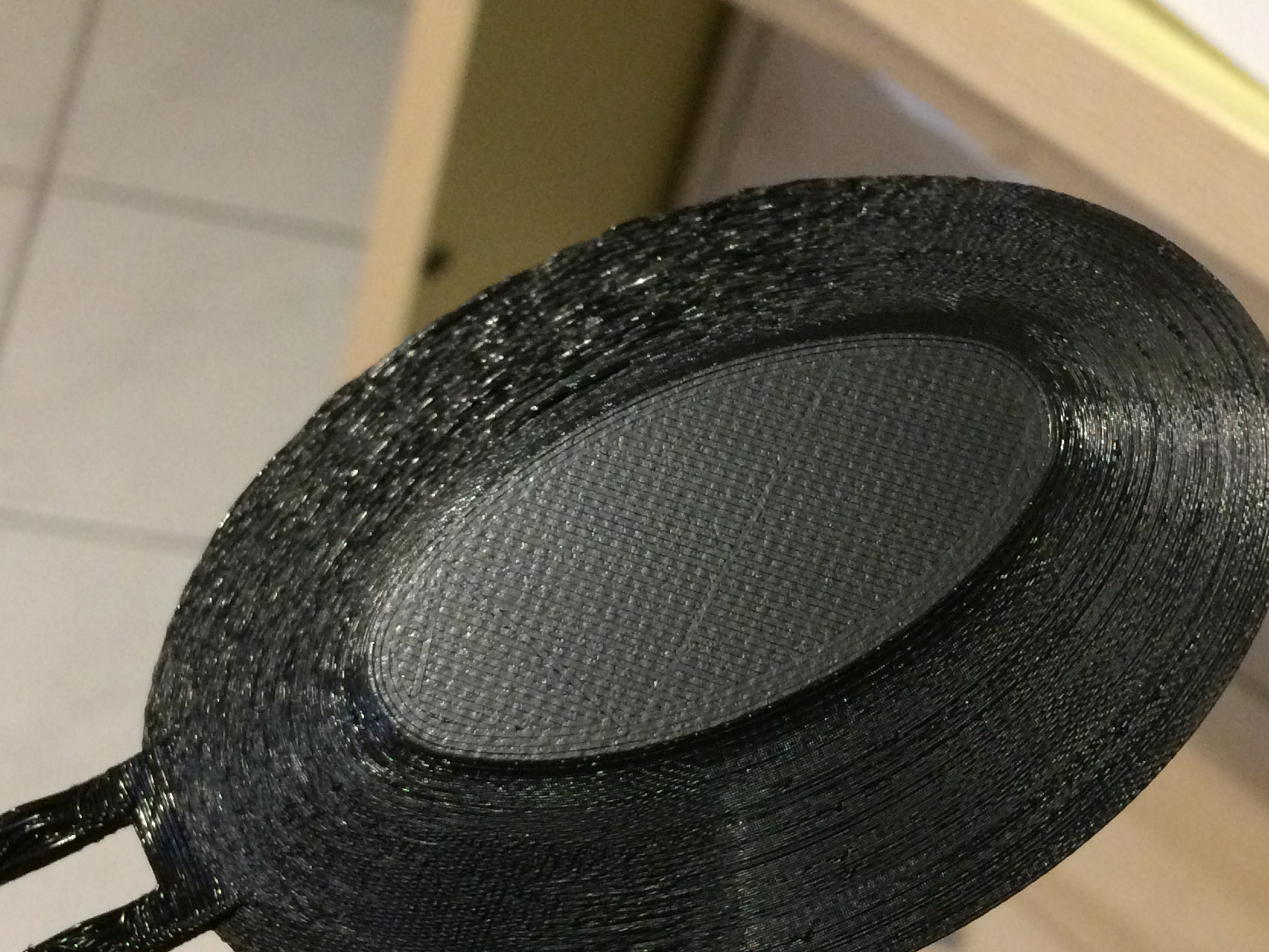

ammetto di aver fatto accumulare diverse ore di stampa alla mia Anycubuc i3 Mega, ma da ieri per la prima volta mi sta abbandonando!
Non capisco per quale motivo, di punto in bianco la stampa presenta un grave difetto di compattezza dei layer.
Vi allego delle immagini sperando che riusciate a visualizzare il problema.
In pratica, quando stampo un oggetto (sia esso di grandi o piccole dimensioni) la parte sinistra dell'oggetto viene stampata correttamente (layer compatti) mentre la parte destra presenta i layer meno compatti, quindi con aria in mezzo con conseguente differenza di altezza del pezzo. Quando l'ugello passa sopra alla parte non compatta per estrudere materiale, si vede proprio il layer precedentemente stampato flettersi sotto il peso dell'ugello.
Spero sia un problema risolvibile! Che ne pensate?

Mi rendo conto solo adesso che il problema sembra sussistere solo nei piani inclinati, perché il layer che rimane per metà sospeso nel vuoto tende (forse per l'eccessiva temperatura dell'ugello?) ad arricciarsi impedendo al layer successivo di stendersi come si deve.

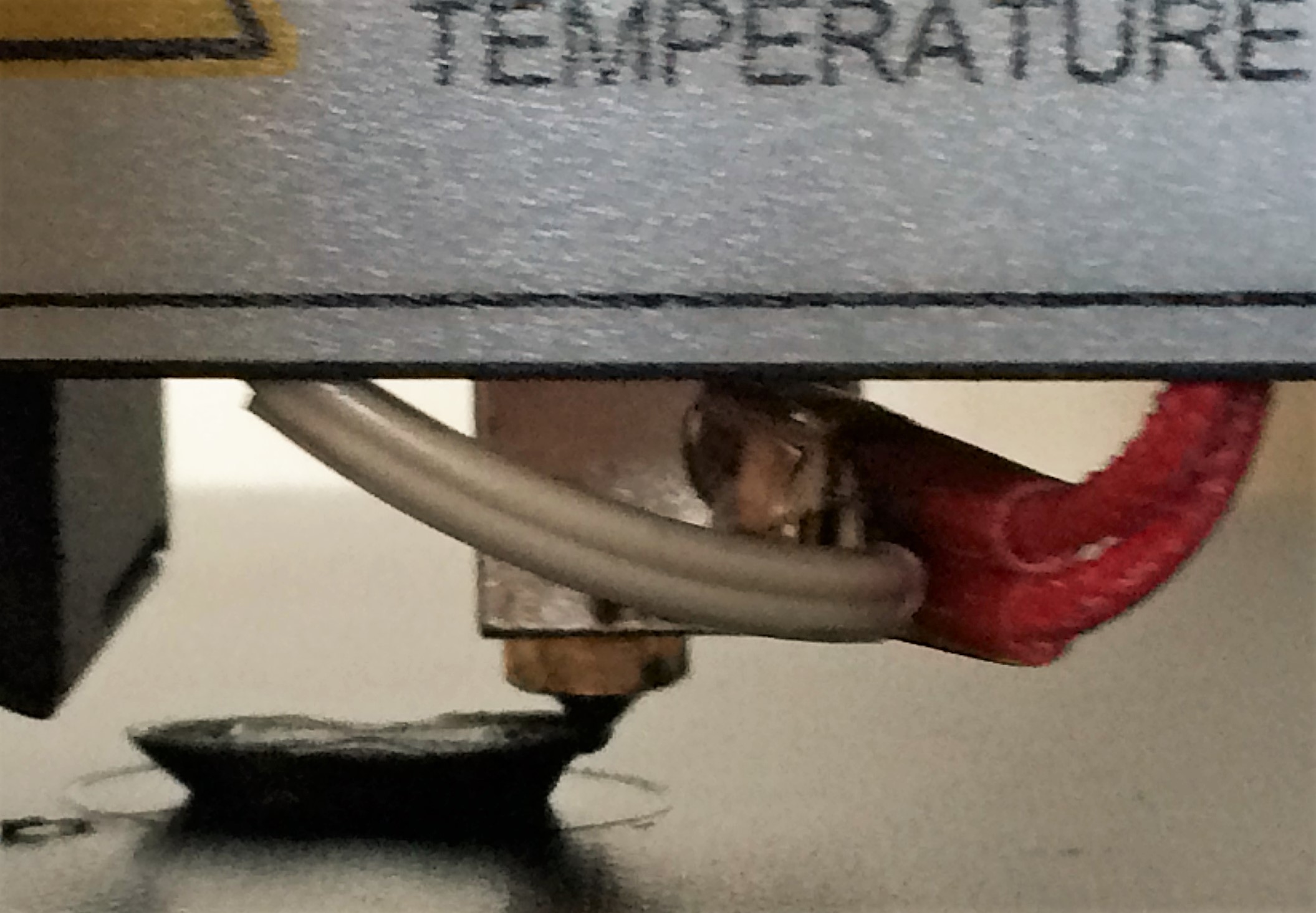

Se  il "tac-tac" a cui ti riferisci dovrebbe provenire dalle rotelline dell'estrusore (vedi foto), effettivamente mi è capitato di sentirlo e mi pare che al rumore corrisponde uno slittamento della rotellina tanto che avevo  pensato che dipendesse dalla molla non abbastanza dura da tenere saldamente il filo.
Più che altro ho notato questo problema quando stampo delle scritte sopra le superfici che in genere comportano continue retrazioni, ma francamente non ho mai pensato che potesse dipendere da una  insufficiente temperatura dell'ugello.
Al contrario ho pensato potesse essere troppo alta perché ad esempio quando inizio una stampa e ho gli assi in home, si alza in Z prima di iniziare lo Skirt e mentre lo fa dall'ugello esce materiale. Non ho idea se si normale oppure no!
