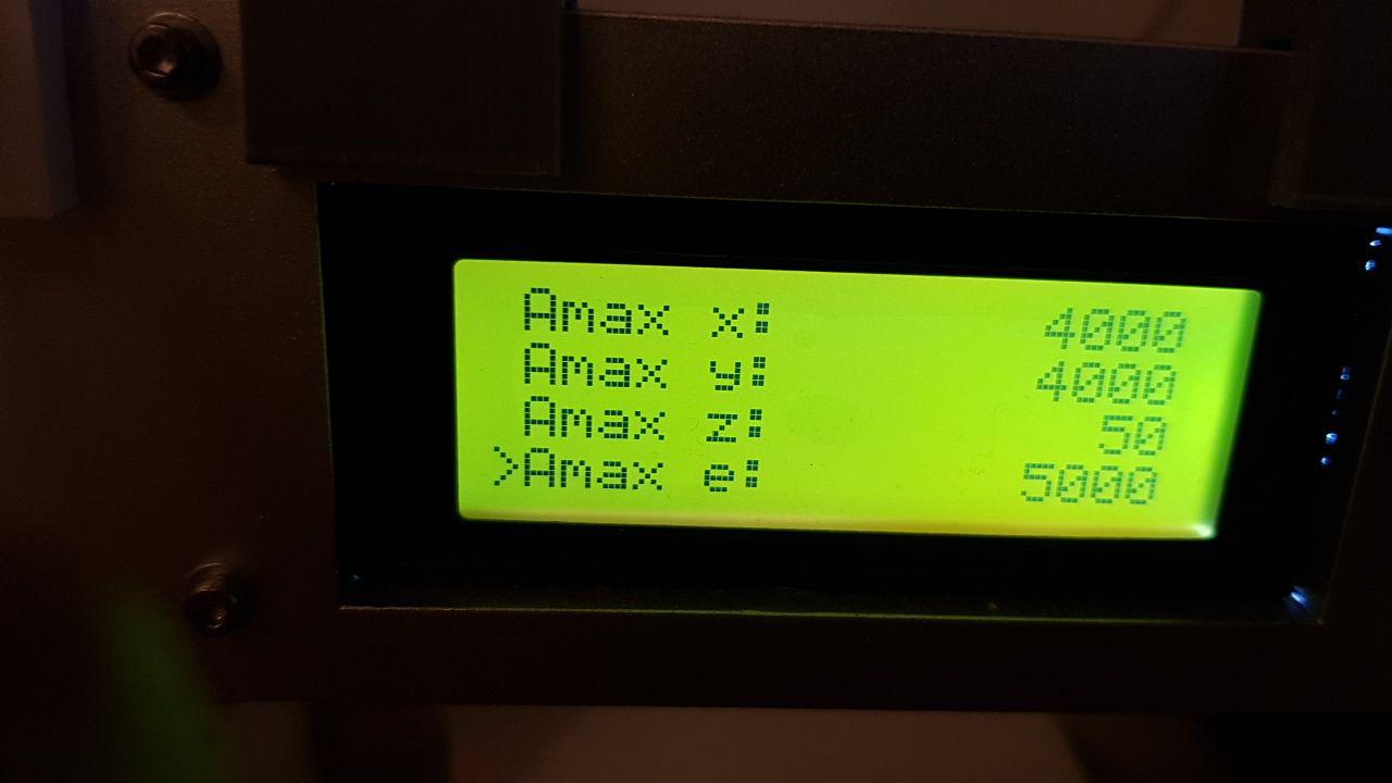

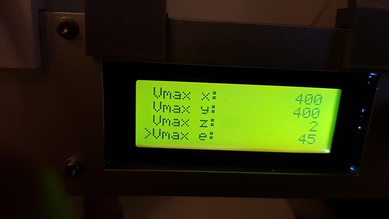

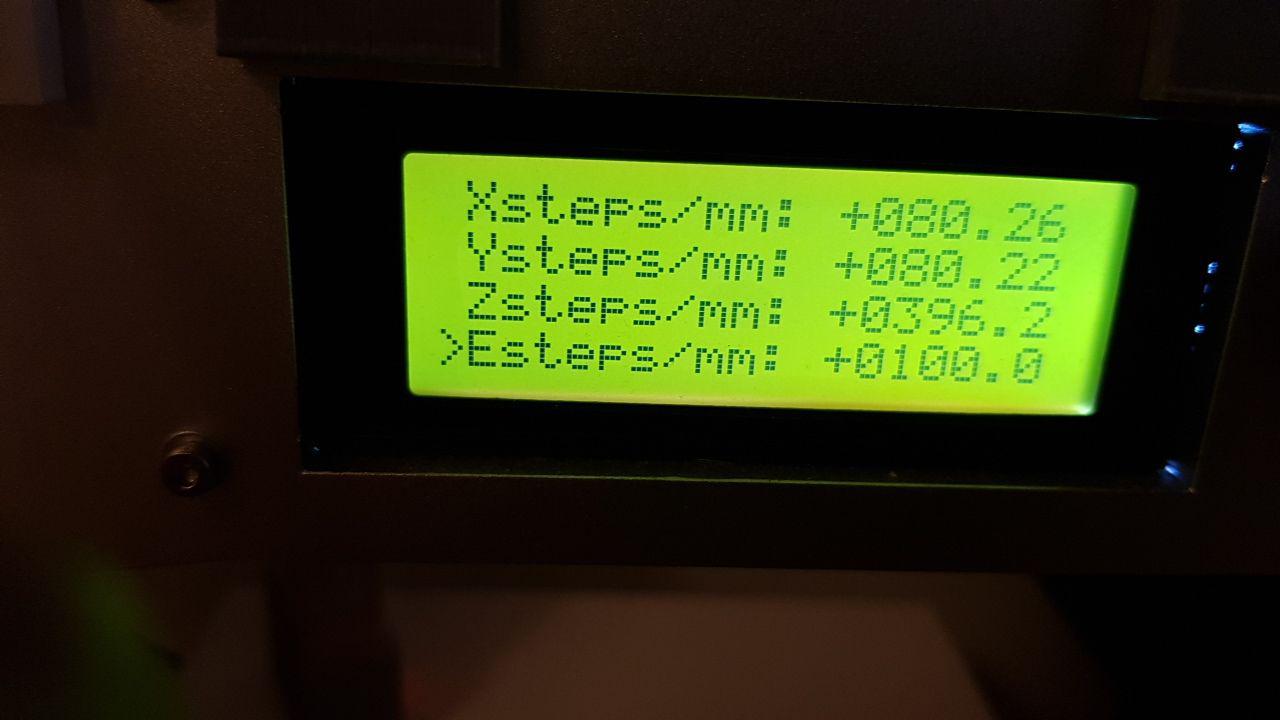

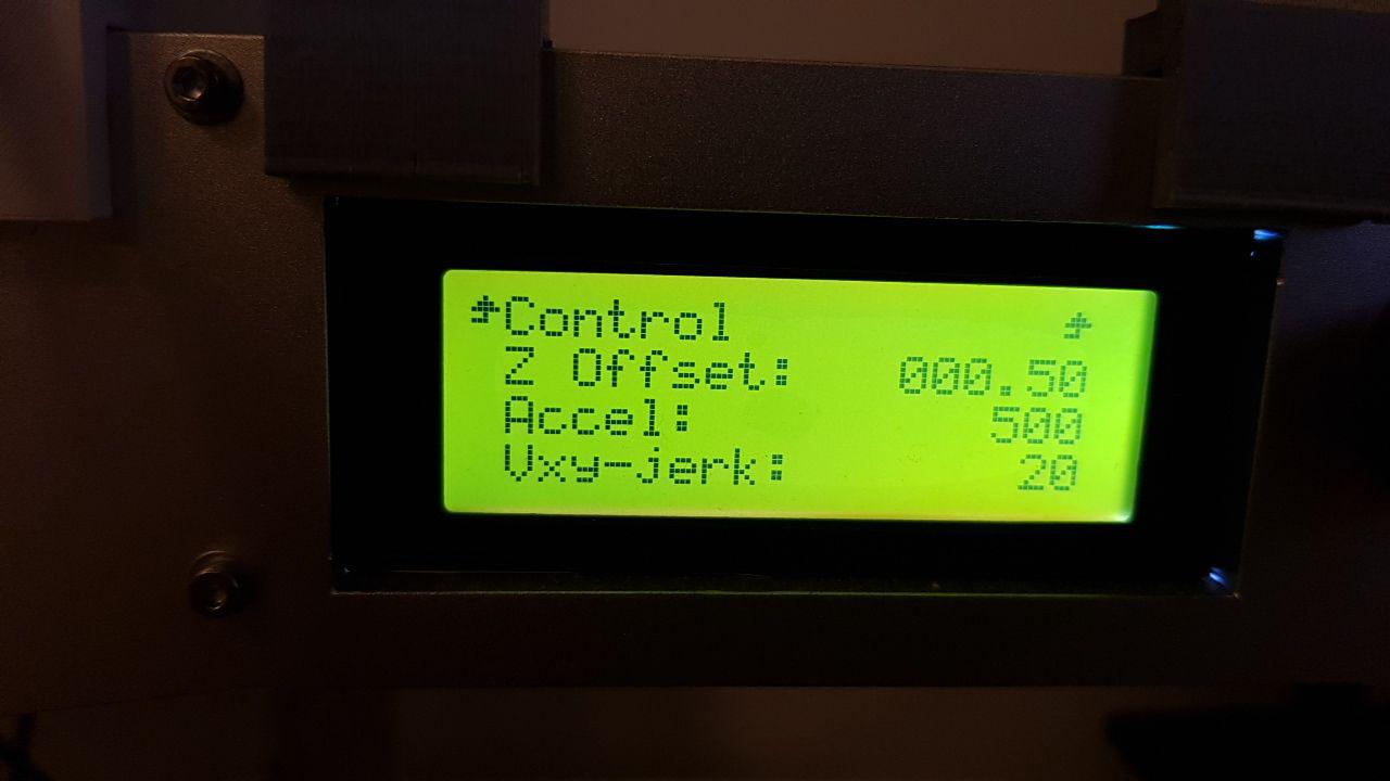

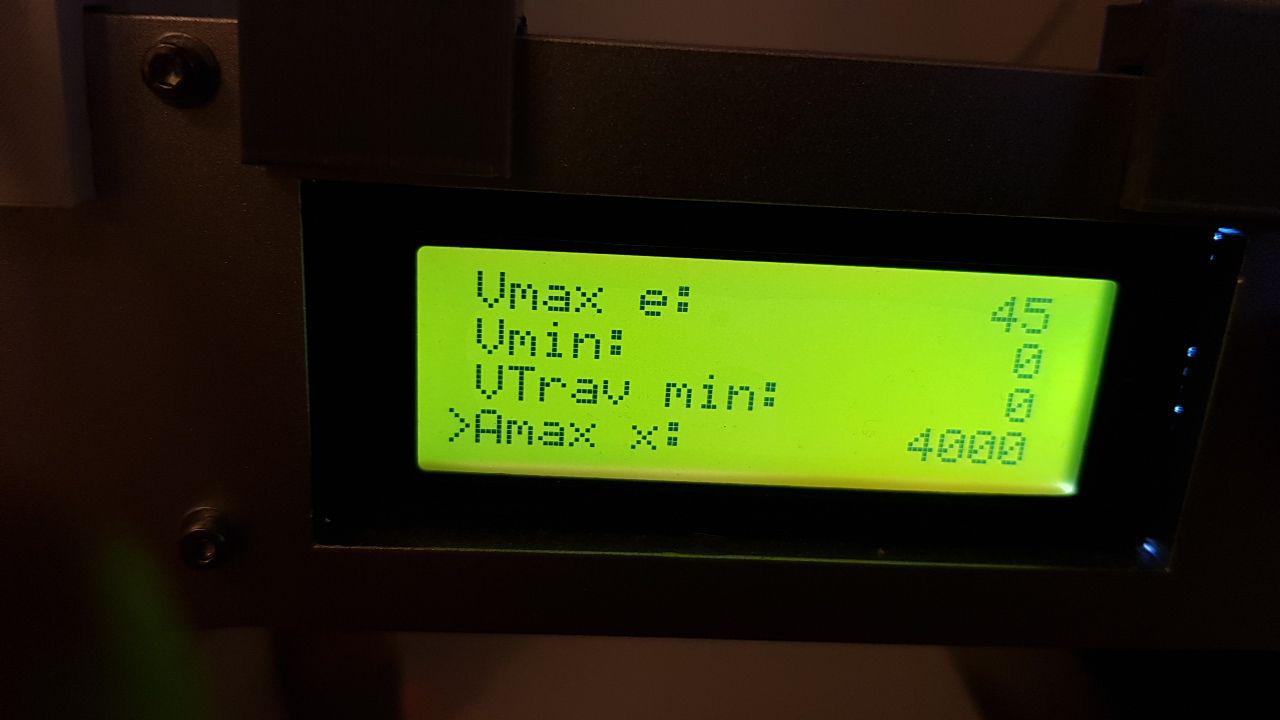

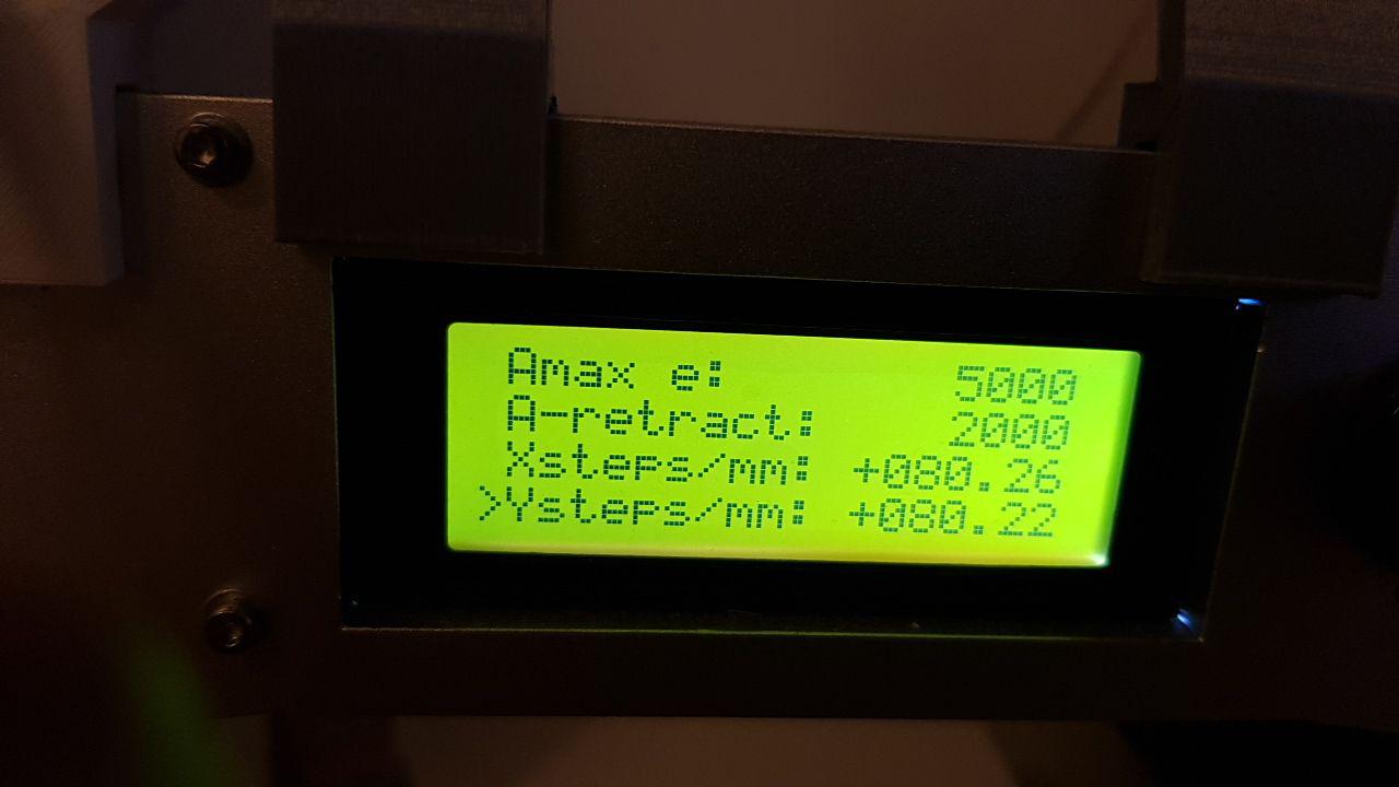

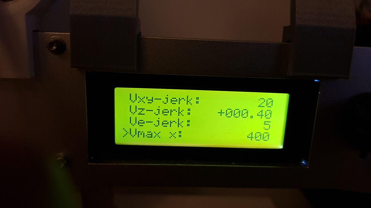

Bananafell3r Inviato 2 Maggio 2018 Autore Condividi Inviato 2 Maggio 2018 Vi sembrano alte? Cita Link al commento Condividi su altri siti Altre opzioni di condivisione...
Gigi Inviato 2 Maggio 2018 Condividi Inviato 2 Maggio 2018 gli steps non ti interessano. confrontali con i miei. non ricordo ma credo di aver abbassato quasi tutto. Cita Link al commento Condividi su altri siti Altre opzioni di condivisione...

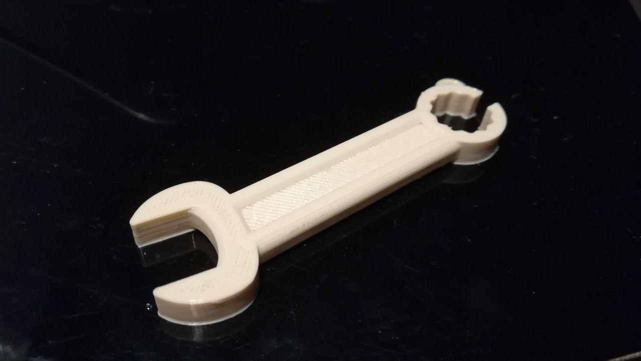

Bananafell3r Inviato 3 Maggio 2018 Autore Condividi Inviato 3 Maggio 2018 Ieri ho sistemato tutto ma la stampante non estrudeva.... -.-'' mai un gioia con la geetech... Quindi ho supposto sia il ptfe. Ho cambiato tutto, rifatto l'accoppiamento e ha stampato...é sembrata una buona stampa (allego le foto). stamattina ho provato ad avviare la stampa, stesso problema, non estrude...Possibile che sia di nuovo l'accoppiamento nozzle-heatbreak? va fatto necessariamente a caldo? passando a quello all metal si evita che l'accoppiamento venga fatto male? possono esserci problemi. Inoltre nel mio heatbreak il tubicino di ptfe arriva fino ad un certo punto, quindi non vorrei non fosse tagliato perfettamente nella parte interna e si accumuli materiale. ma la parte con il ptfe deve essere in battuta con il nozzle esatto? Cita Link al commento Condividi su altri siti Altre opzioni di condivisione...
Gigi Inviato 3 Maggio 2018 Condividi Inviato 3 Maggio 2018 Cita va fatto necessariamente a caldo? si Cita passando a quello all metal si evita che l'accoppiamento venga fatto male? non credo Cita ma la parte con il ptfe deve essere in battuta con il nozzle esatto? si se spingi a mano estrude? Cita Link al commento Condividi su altri siti Altre opzioni di condivisione...
