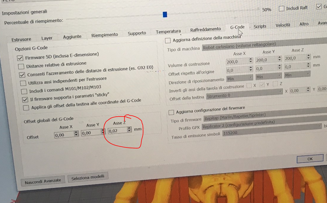

tonyhhkx Inviato 3 Maggio 2018 Autore Condividi Inviato 3 Maggio 2018 4 ore fa, Marcottt dice: non saprei... secondo me il bruciacchiato è altro e 210 gradi sono pochini.... metti la stampa della torre. inoltre non hai scritto a che altezza stampi... ovvero 0.4 è il nozzle o l'altezza.... perchè se hai nozzle 0.4 normalmente si stampa tra 0.2 e 0.3 Per altezza intendi Z offset? (GCode script) Se si ho impostato 0,2, di default era 0 (Vedi foto sotto) Oggi provo a stampare la torre seguente da 180 a 220 gradi per capre quale sia la temperatura migliore: https://www.thingiverse.com/thing:2365226 Cita Link al commento Condividi su altri siti Altre opzioni di condivisione...
marcottt Inviato 3 Maggio 2018 Condividi Inviato 3 Maggio 2018 ma vedi che per il petg 180/220 sono pochini direi... io la farei tipo 200/260..... intendevo dire la altezza layer.... l'ho vista adesso a 0.2 quindi ok io il petg in realtà lo stampo alla stessa altezza degli altri.... ho scoperto adesso che bisognerebbe alzarlo di un 0.2... (OCCHIO tu lo hai messo a 0.02.....) ..... Cita Link al commento Condividi su altri siti Altre opzioni di condivisione...

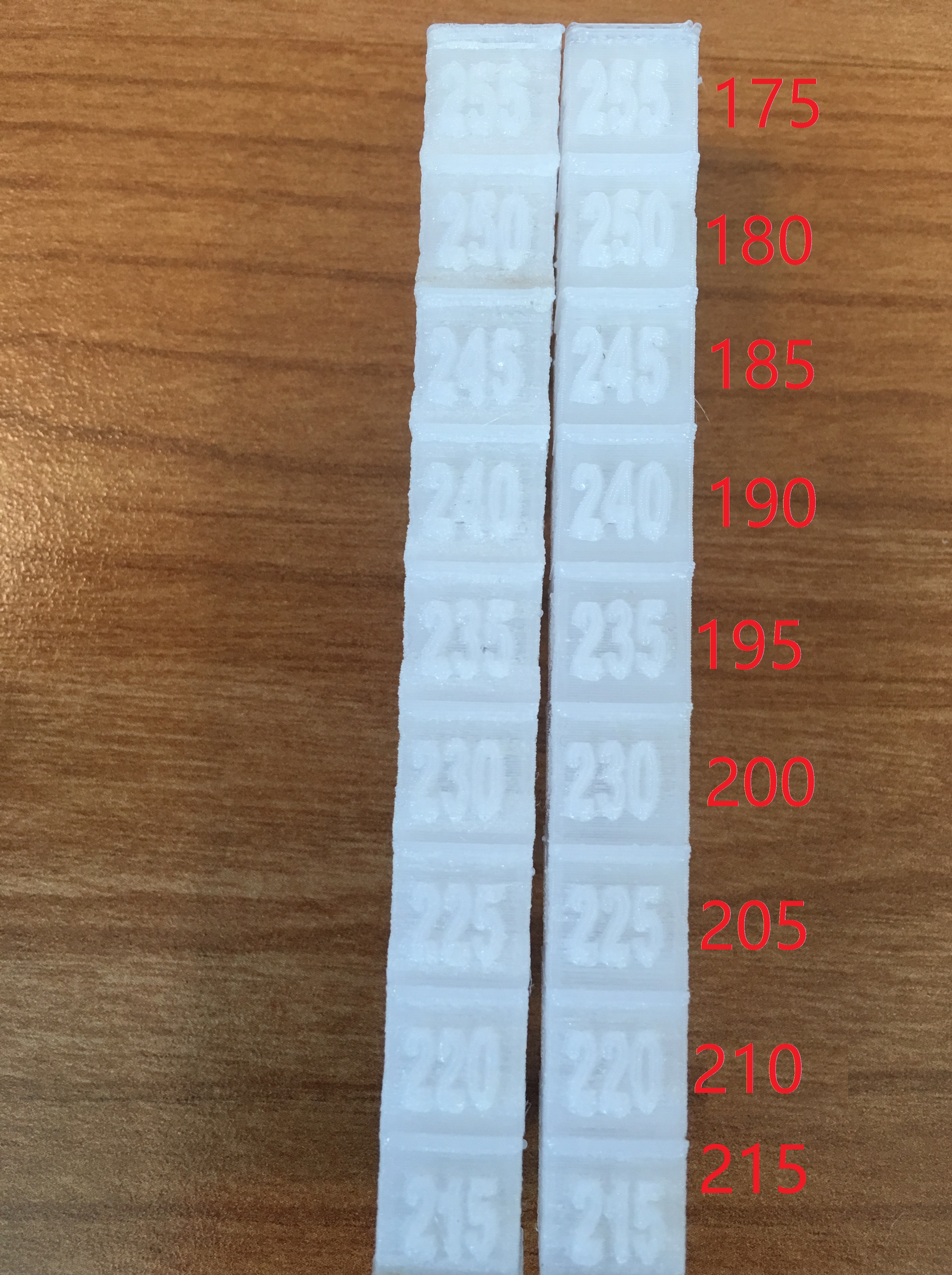

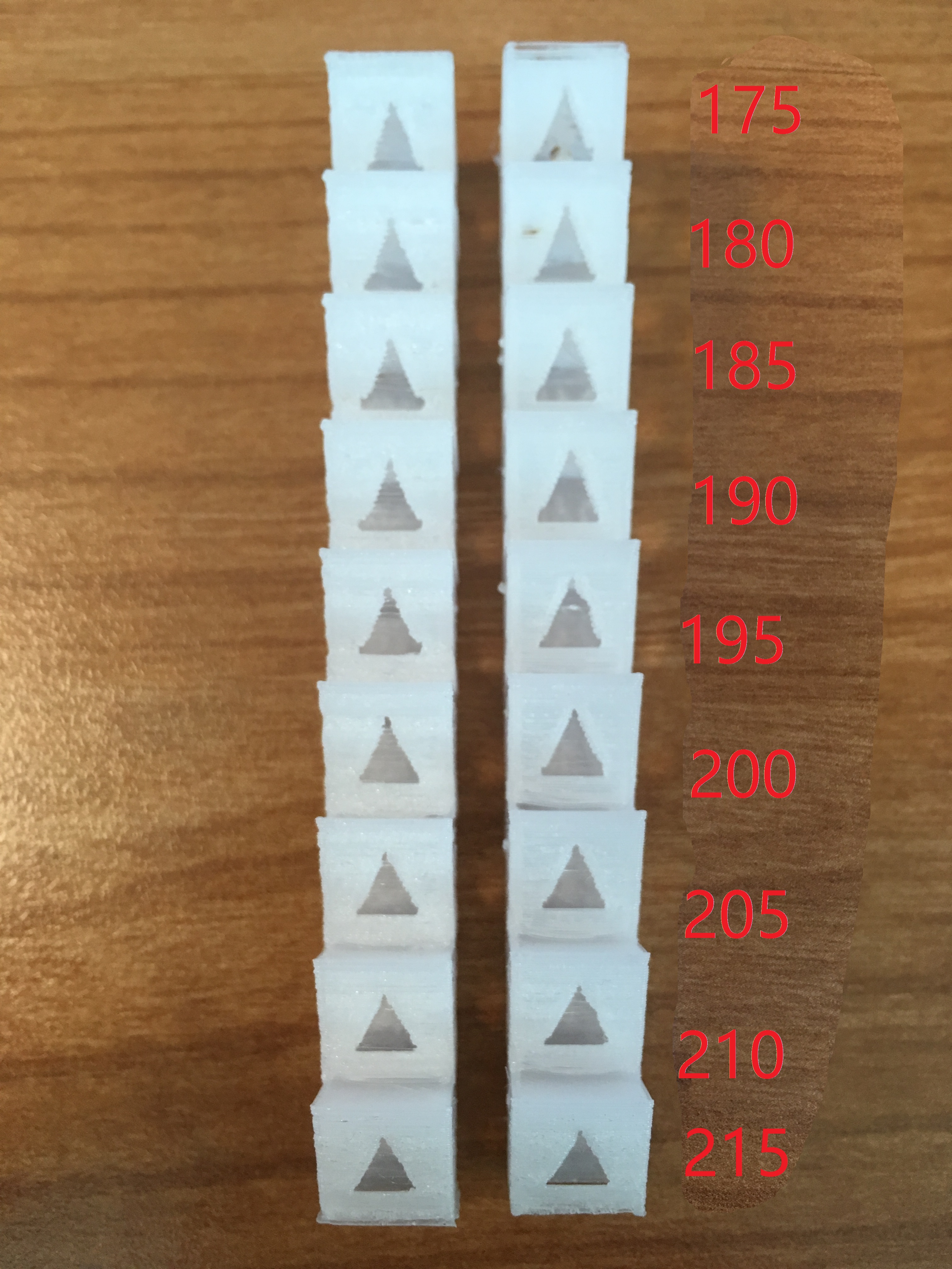

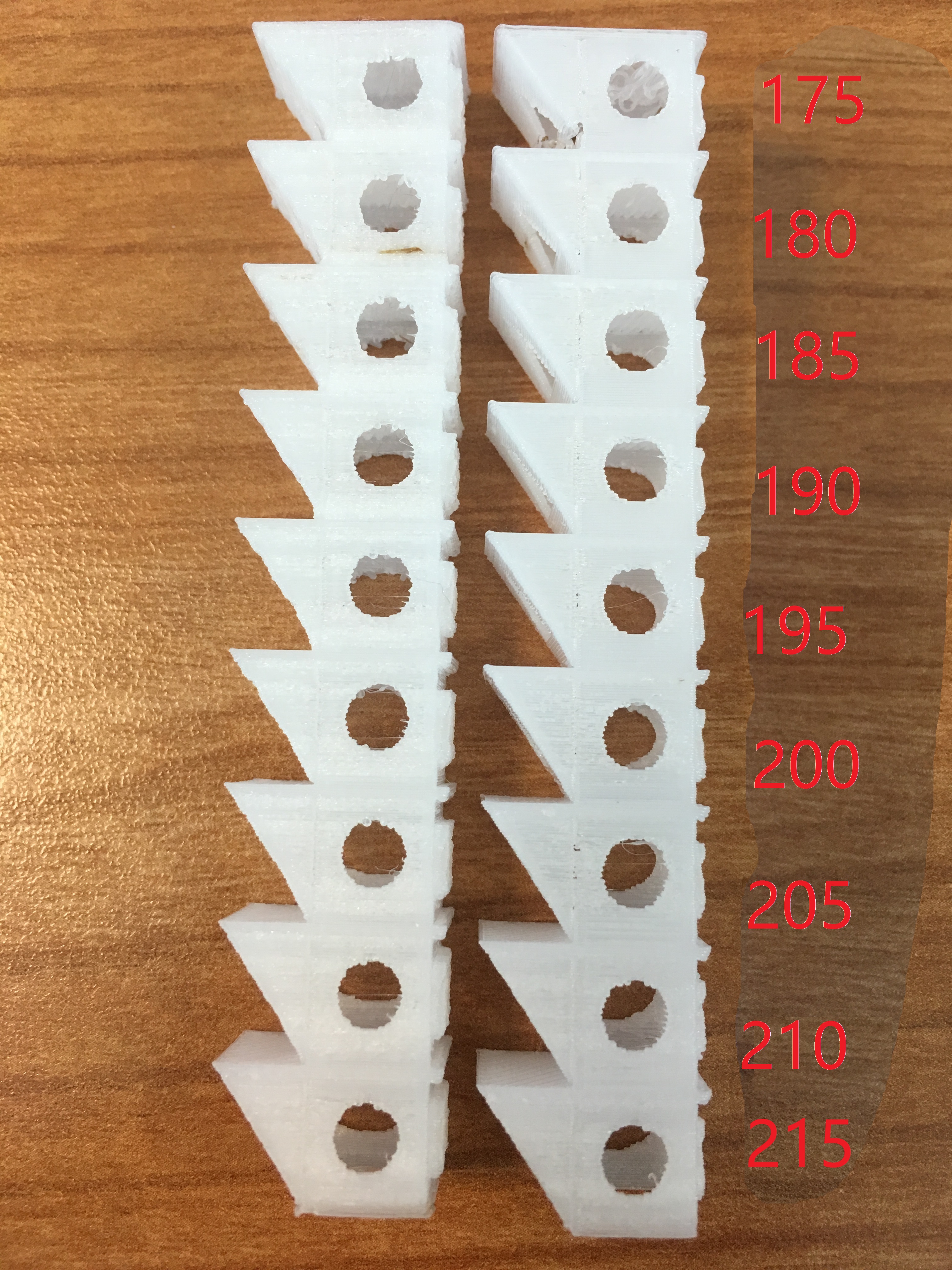

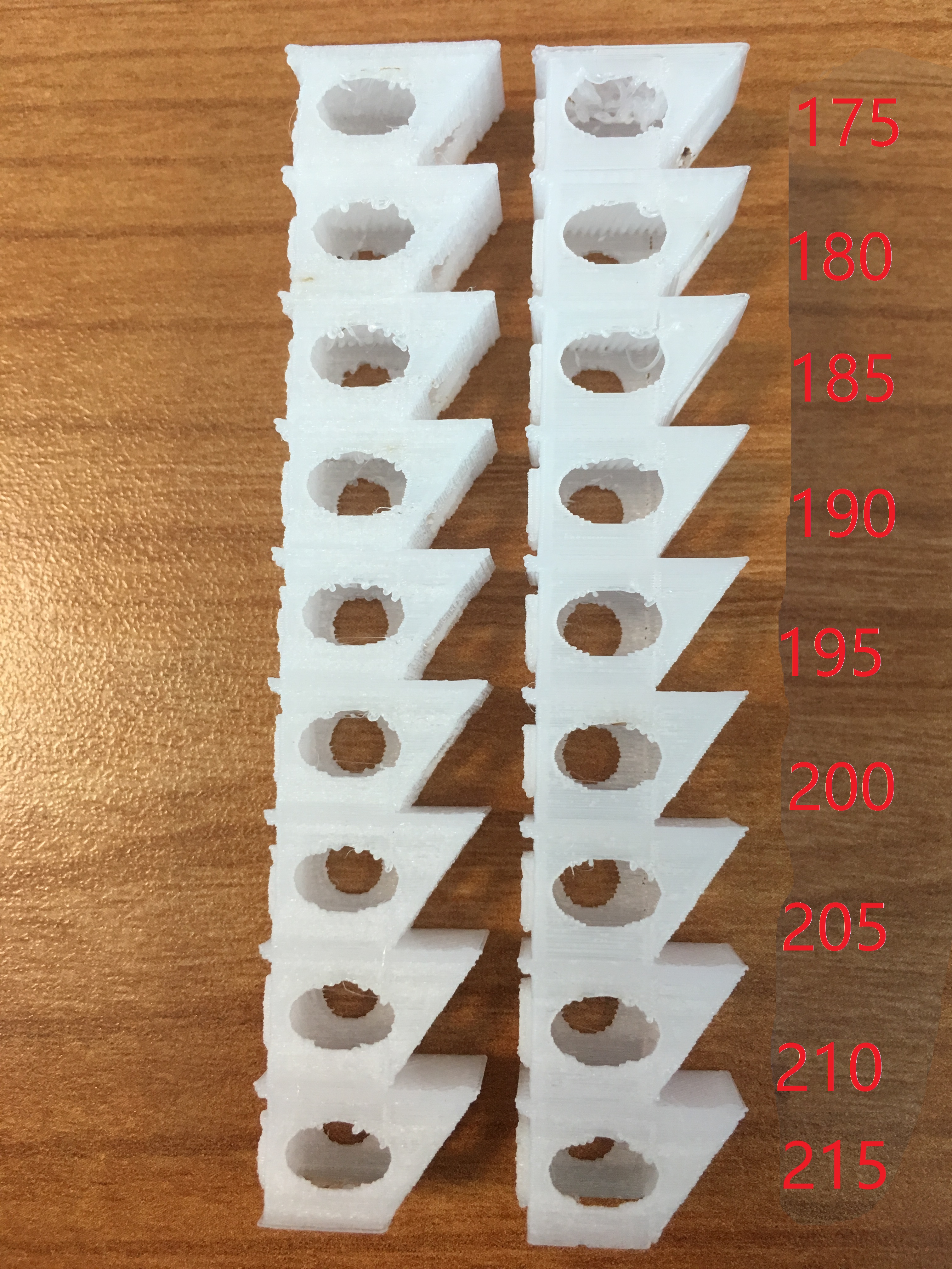

tonyhhkx Inviato 4 Maggio 2018 Autore Condividi Inviato 4 Maggio 2018 13 ore fa, Marcottt dice: si certo.... dipende tutto dall'obbiettivo.... considera che la ventola non è da escludere a priori.... va a gusti ed a obbiettivi... però 180 è proprio pochino credo. ho fatto 2 torri con ventola al 100%. Quella a sinistra va da 215 a 255. Quella a destra da 215 a 175 (ho scritto in rosso le temperature). Quale pensate sia la temperatura migliore? Secondo me e' 215/210: Cita Link al commento Condividi su altri siti Altre opzioni di condivisione...
marcottt Inviato 4 Maggio 2018 Condividi Inviato 4 Maggio 2018 direi che sopra i 210 dalla foto sono tutti molto simili.... come resistenza fisica noti differenze? Cita Link al commento Condividi su altri siti Altre opzioni di condivisione...
tonyhhkx Inviato 4 Maggio 2018 Autore Condividi Inviato 4 Maggio 2018 4 minuti fa, Marcottt dice: direi che sopra i 210 dalla foto sono tutti molto simili.... come resistenza fisica noti differenze? andando dai 205 in giu (non so se si vede bene dalla foto) si iniziano a vedere micro fori su un lato. Credo comunque che 215 sia quello che rovina meno la base del foro triangolare Cita Link al commento Condividi su altri siti Altre opzioni di condivisione...
marcottt Inviato 4 Maggio 2018 Condividi Inviato 4 Maggio 2018 potesti anche provare una sequenza da diciamo da 205 a 250 con un poco di ventola ... (facciamo... 50% ?) Cita Link al commento Condividi su altri siti Altre opzioni di condivisione...
