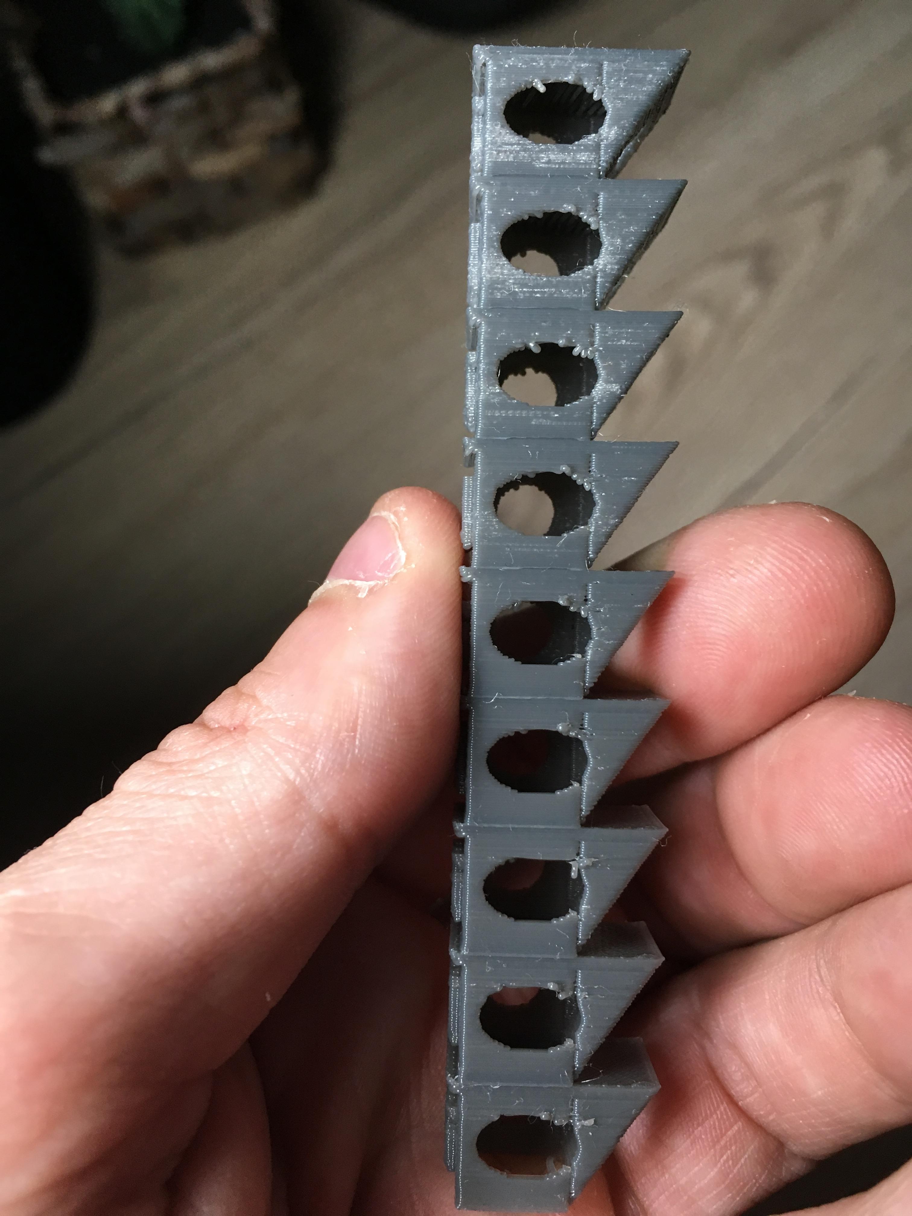

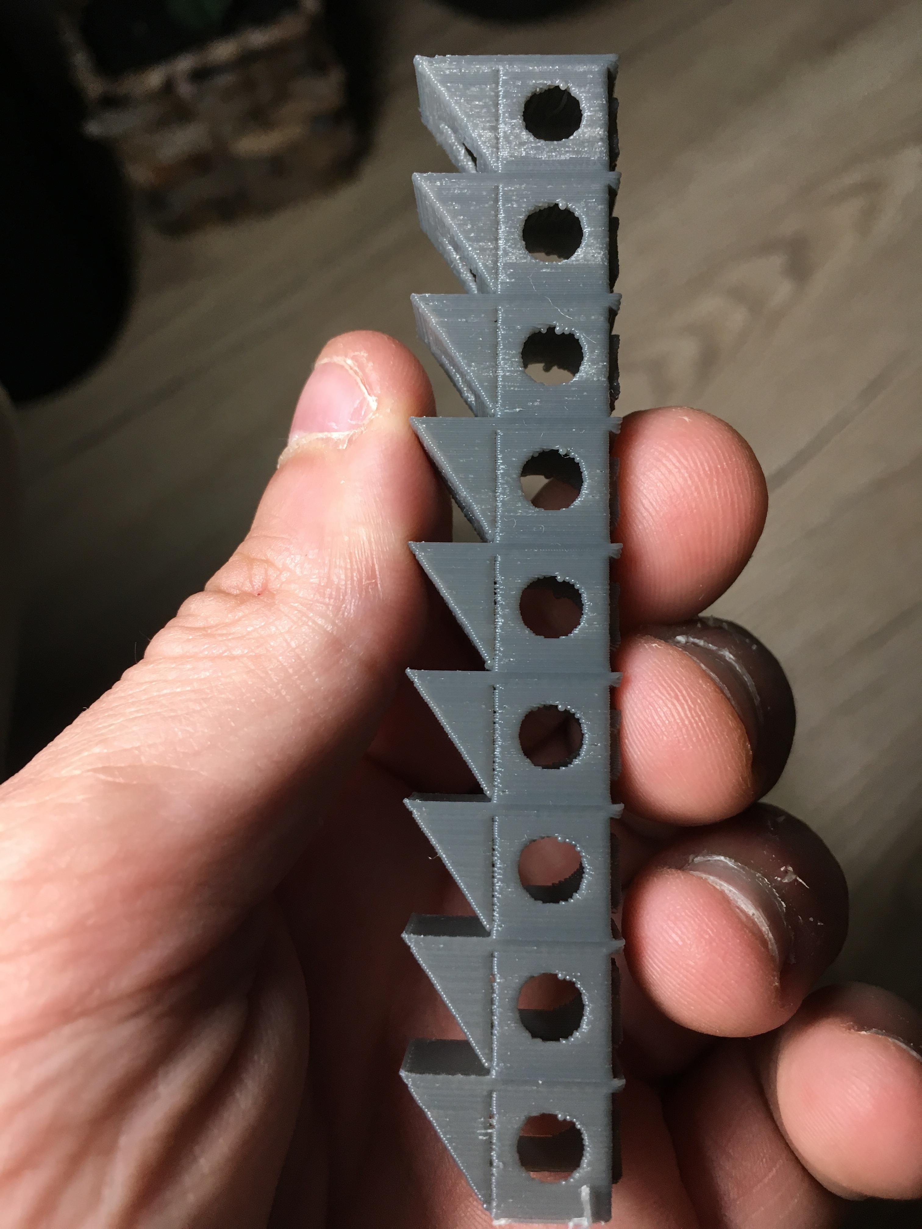

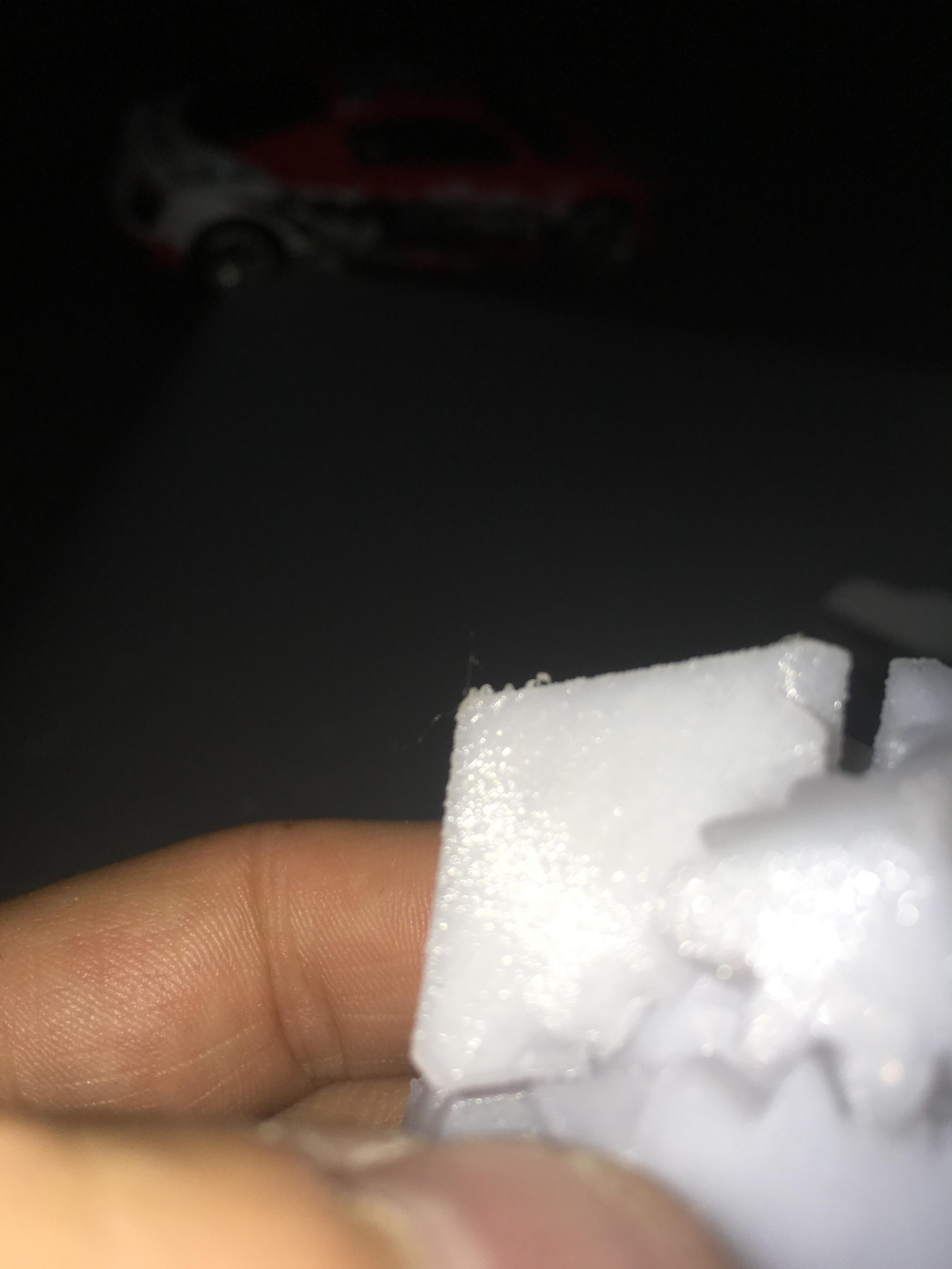

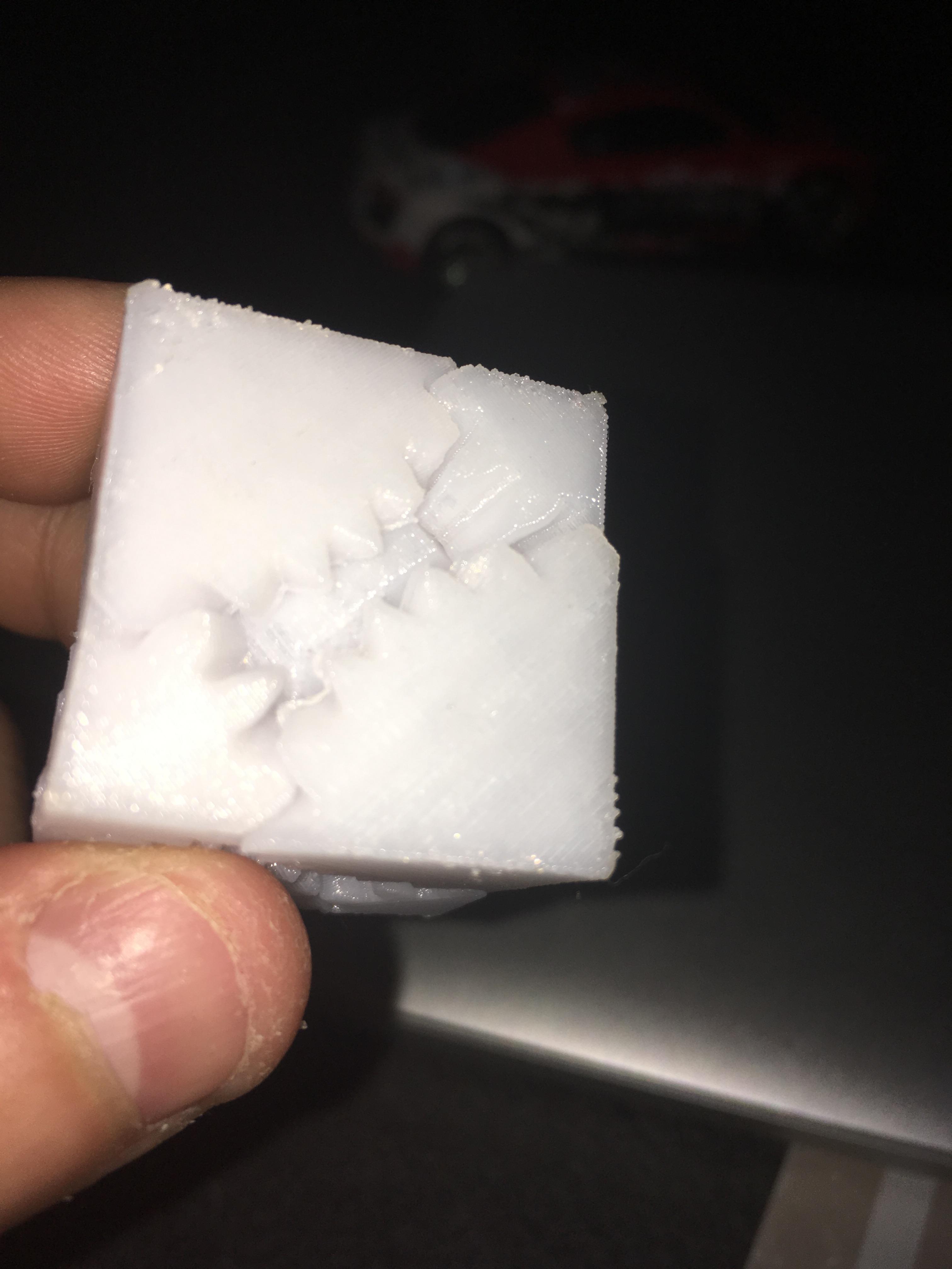

potesti anche provare una sequenza da diciamo da 205 a 250 con un poco di ventola ... (facciamo... 50% ?)
Expand
Certo, lo posso fare questa sera appena torno a casa e posto le foto.
Per quanto riguarda be piccole bolle sembrerebbe escano appena l estrusore va per allontanarsi e ritrae per andare in un alta posizione.
Ho aumentato la velocita' di retrazione ma non ha risolto molto. Ecco la foto di un cubo meccanico realizzato con retrazioni:

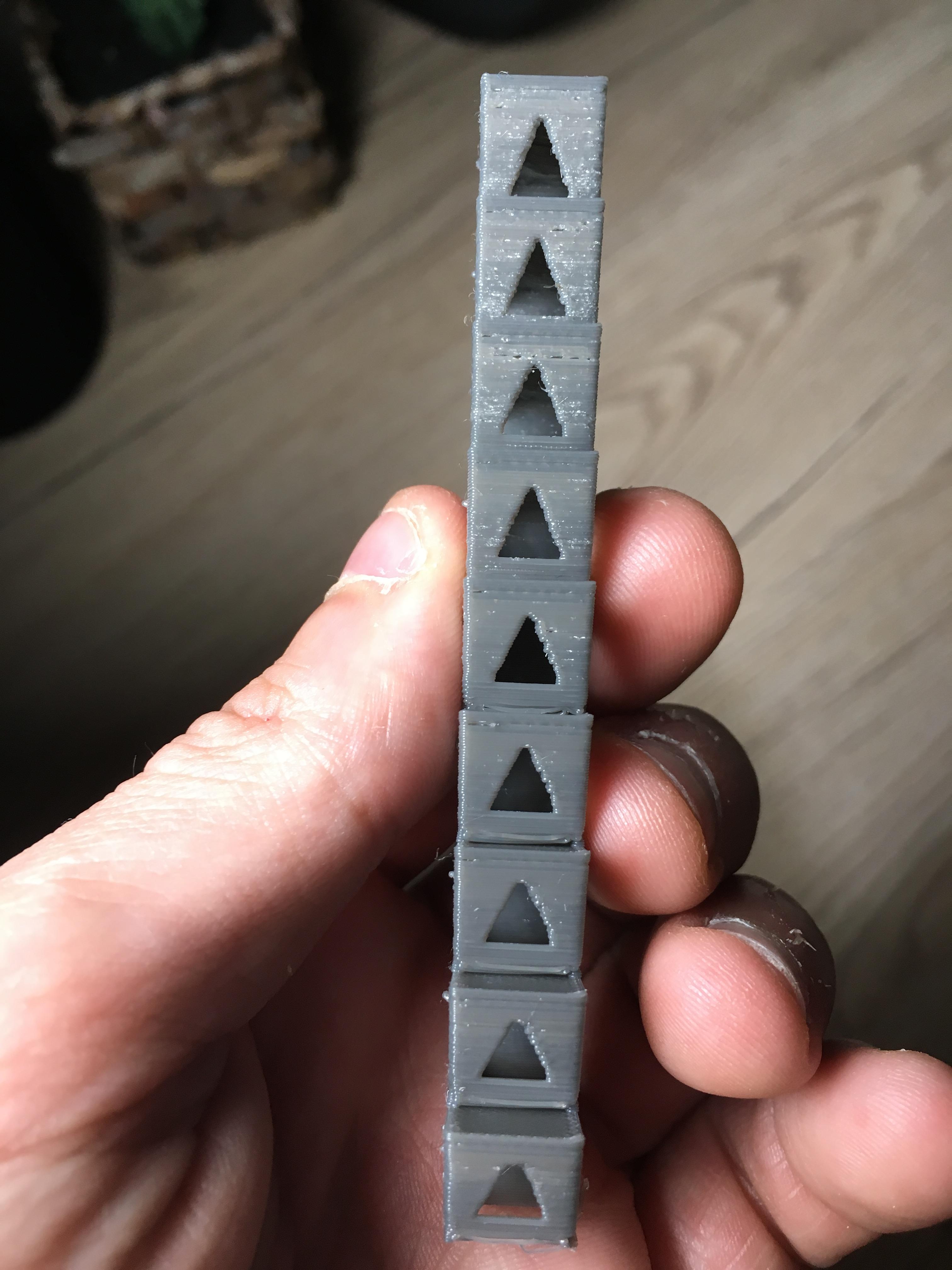

Expand

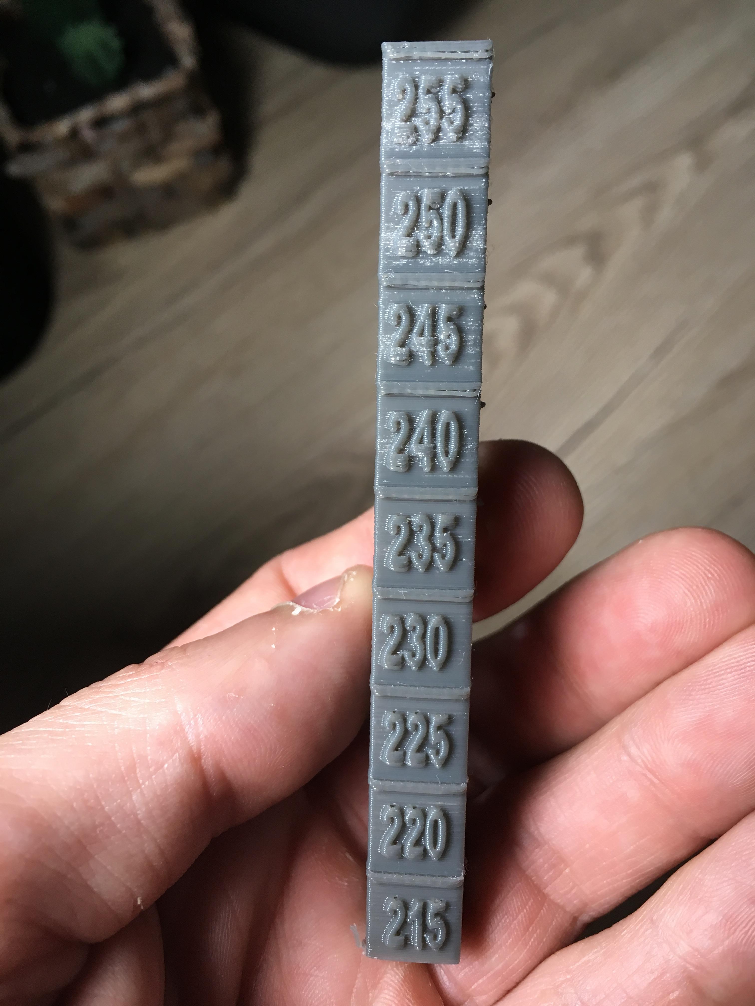

Ecco il nuovo test, mi è arrivato L altro filamento petg stessa marca e tutto cambia solo il colore.
Da 215 in poi sarebbero realmente dai 190 in poi salendo di 5.
I 250 sarebbero 230.
ecco le foto
  Il 05/05/2018 at 19:28, Marcottt ha scritto:
Direi anche qui 210 se è già solido
Inviato dal mio SM-G935F utilizzando Tapatalk
Expand

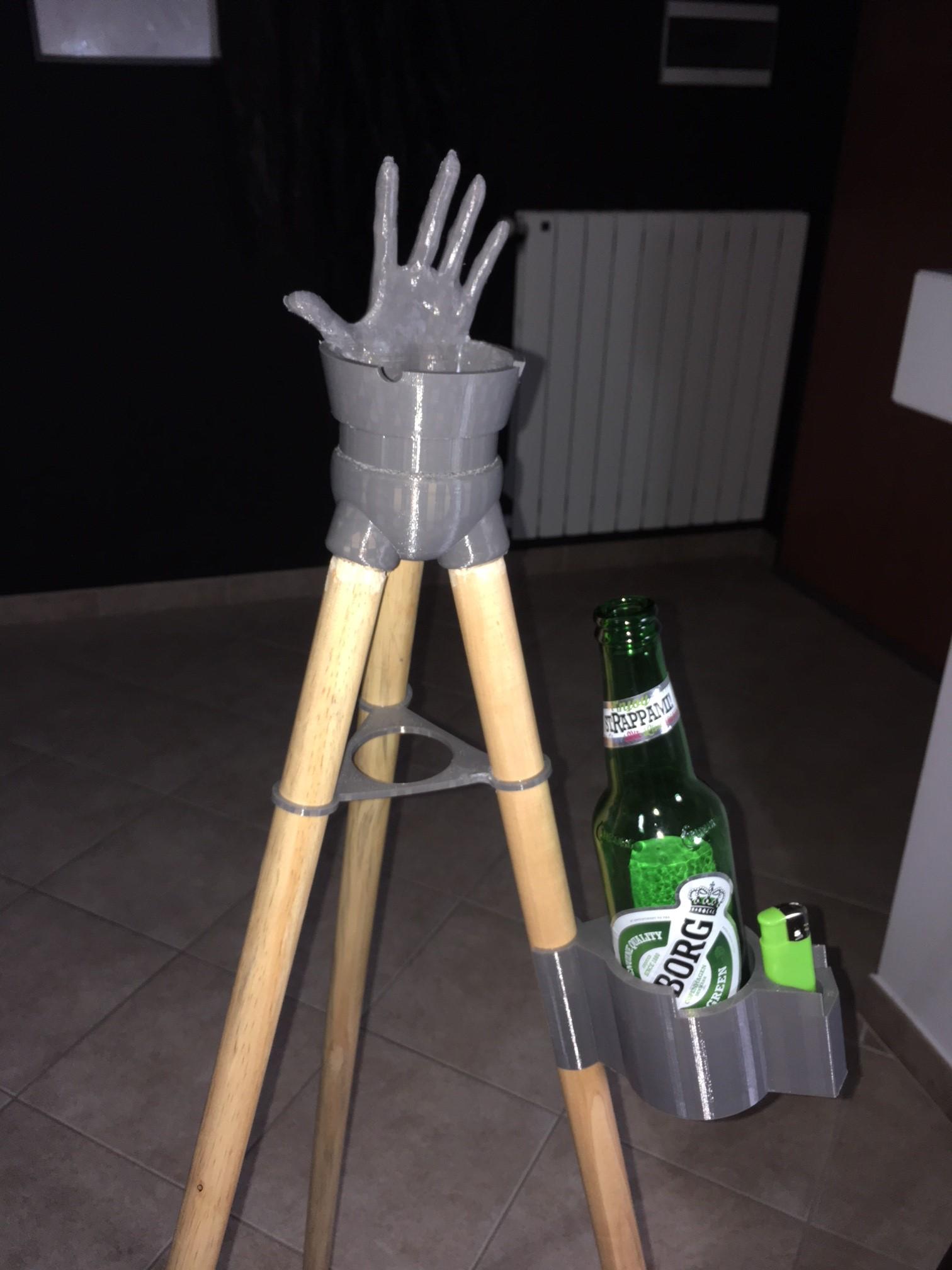

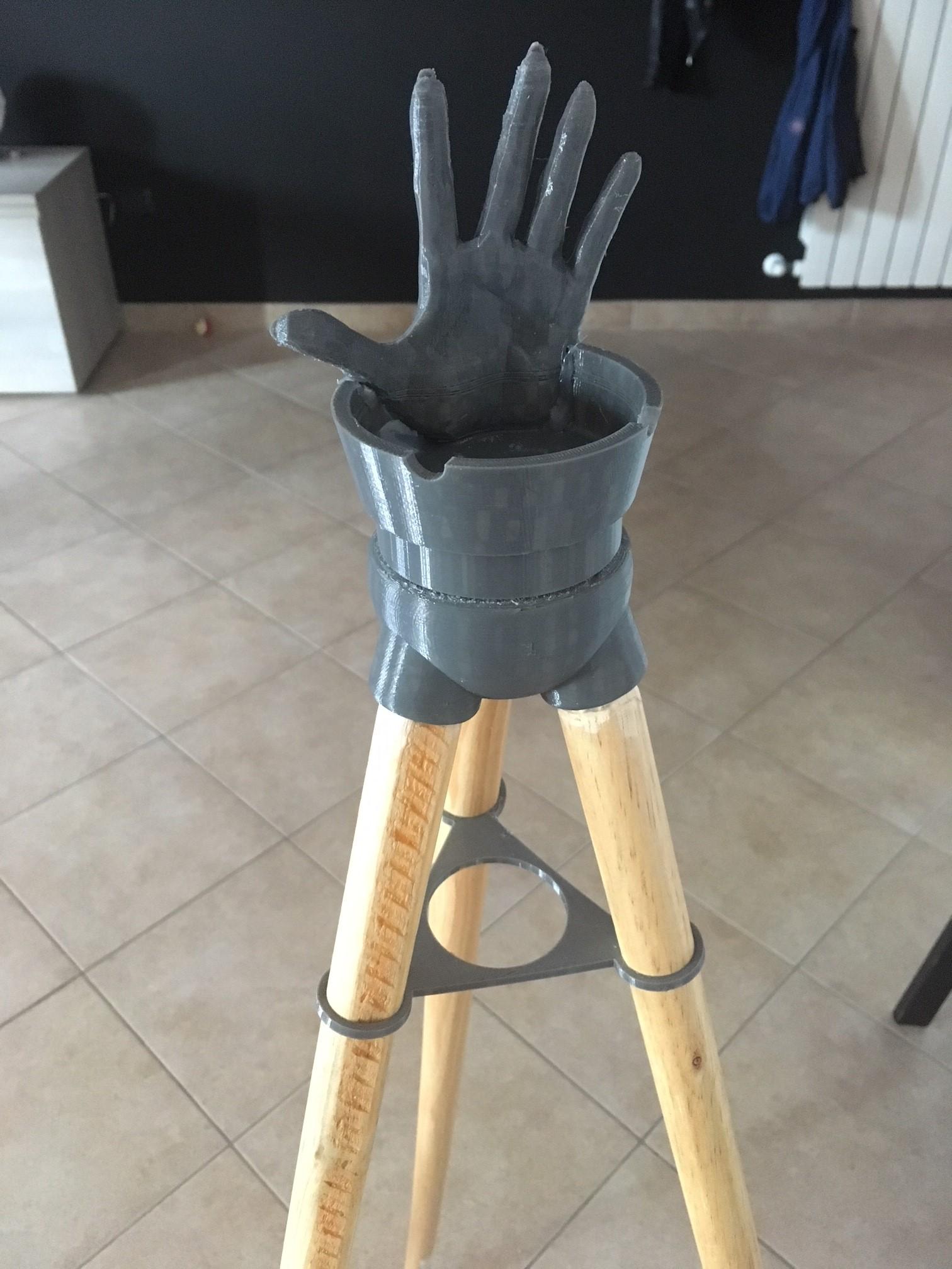

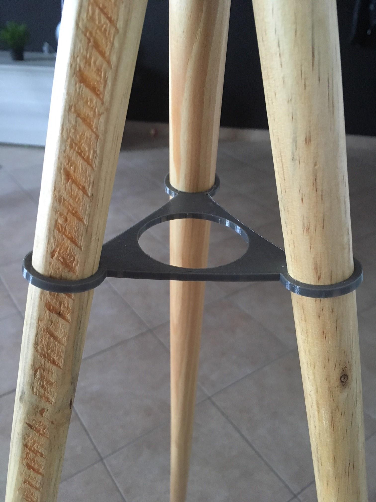

si si, ho appena stampato un accessorio per quando faccio i miei barbeque: un porta cenere con poggia birra hahahahaha
circa 15 ore di stampa totali senza quasi nessun problema a parte qualche piccola bolla per le retrazioni che non sto riuscendo ancora a risolvere.Come risultato finale comunque e' molto accettabile con questo PETG.

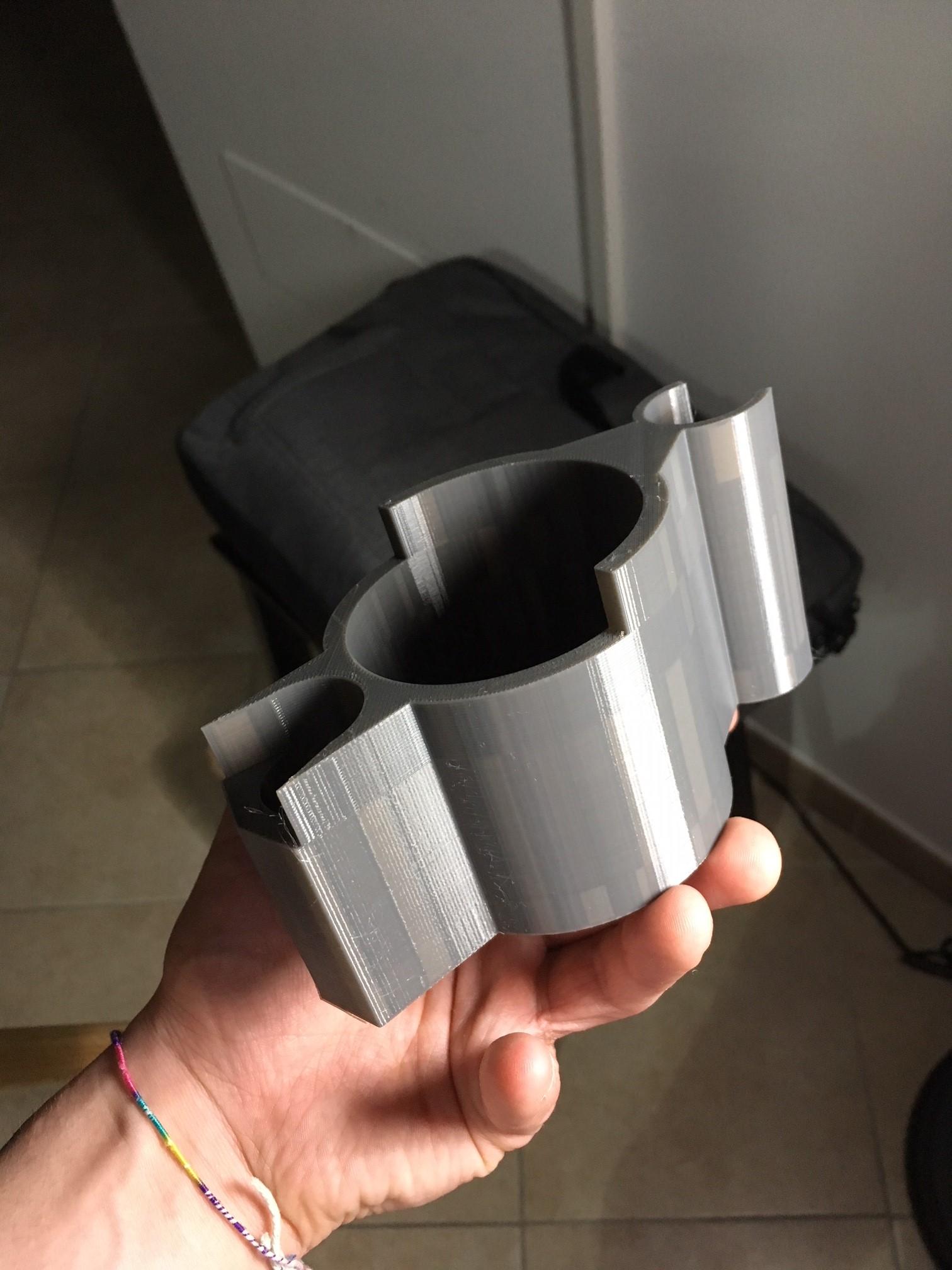

Salve ragazzi, in un altro post sto configurando l ABS, ma grazie ai vostri consigli sto seguendo delle calibrazioni generiche della stampante indipendentemente dal tipo di filamento usato.
Ieri ho riprovato a fare una stampa con il PETG.
Trovo sempre selle piccole bollicine sul punto in cui l estrusore si ritrae per andare da un altra parte.
La retrazione sta a 5mm (se la metto a 7 dopo 20 minuti si blocca l estrusore) e il coasting a 5mm.
Qualche consiglio?
Ho provato a mettere le trattazioni in modo tale che avvengano tutte allineate sul retro. Le bolle non escono ma si vede la cicatrice è si sente anche al tatto.
non è possibile avere un risultato migliore o sono al limite con questo filamento e stampante?

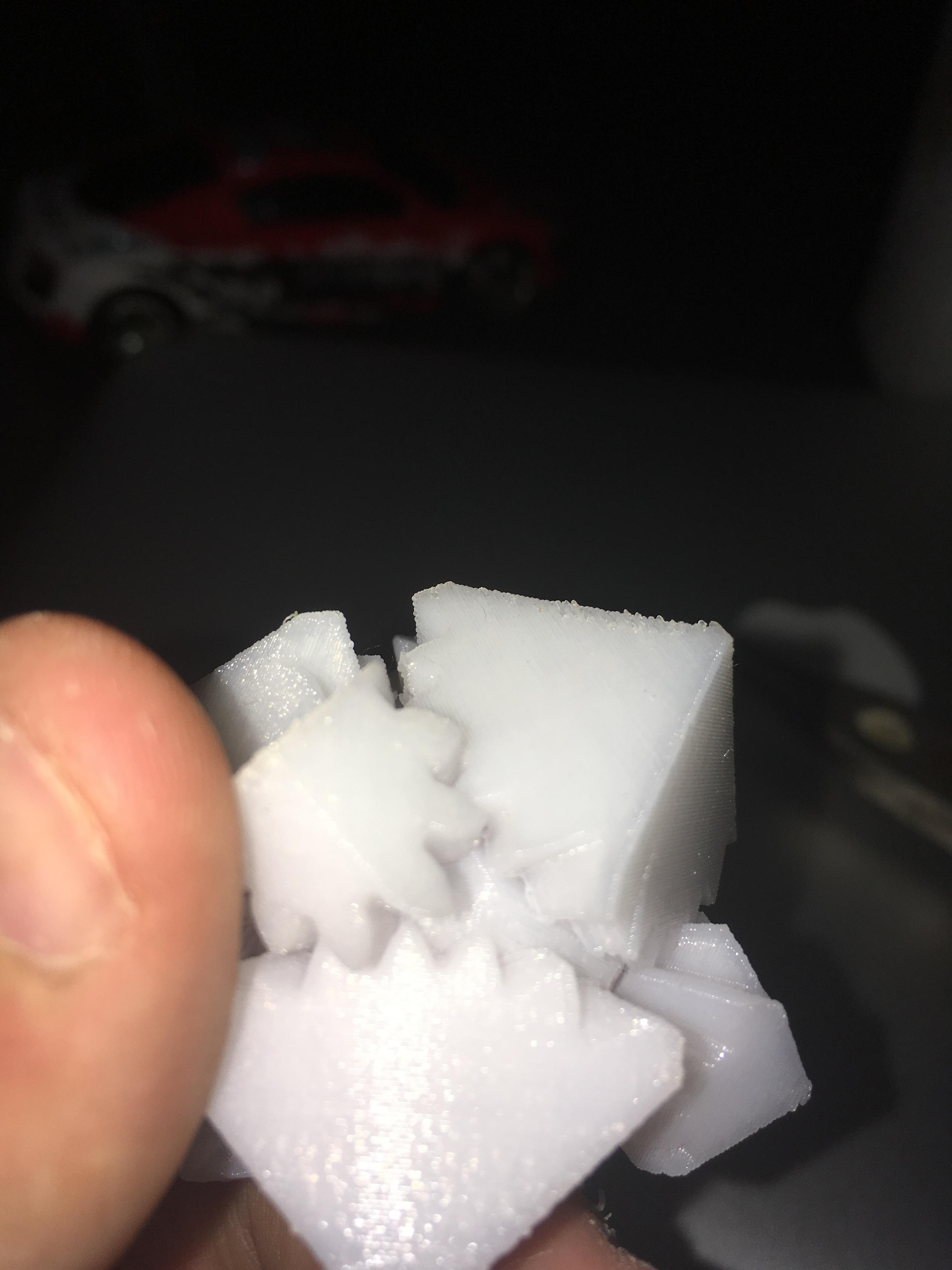

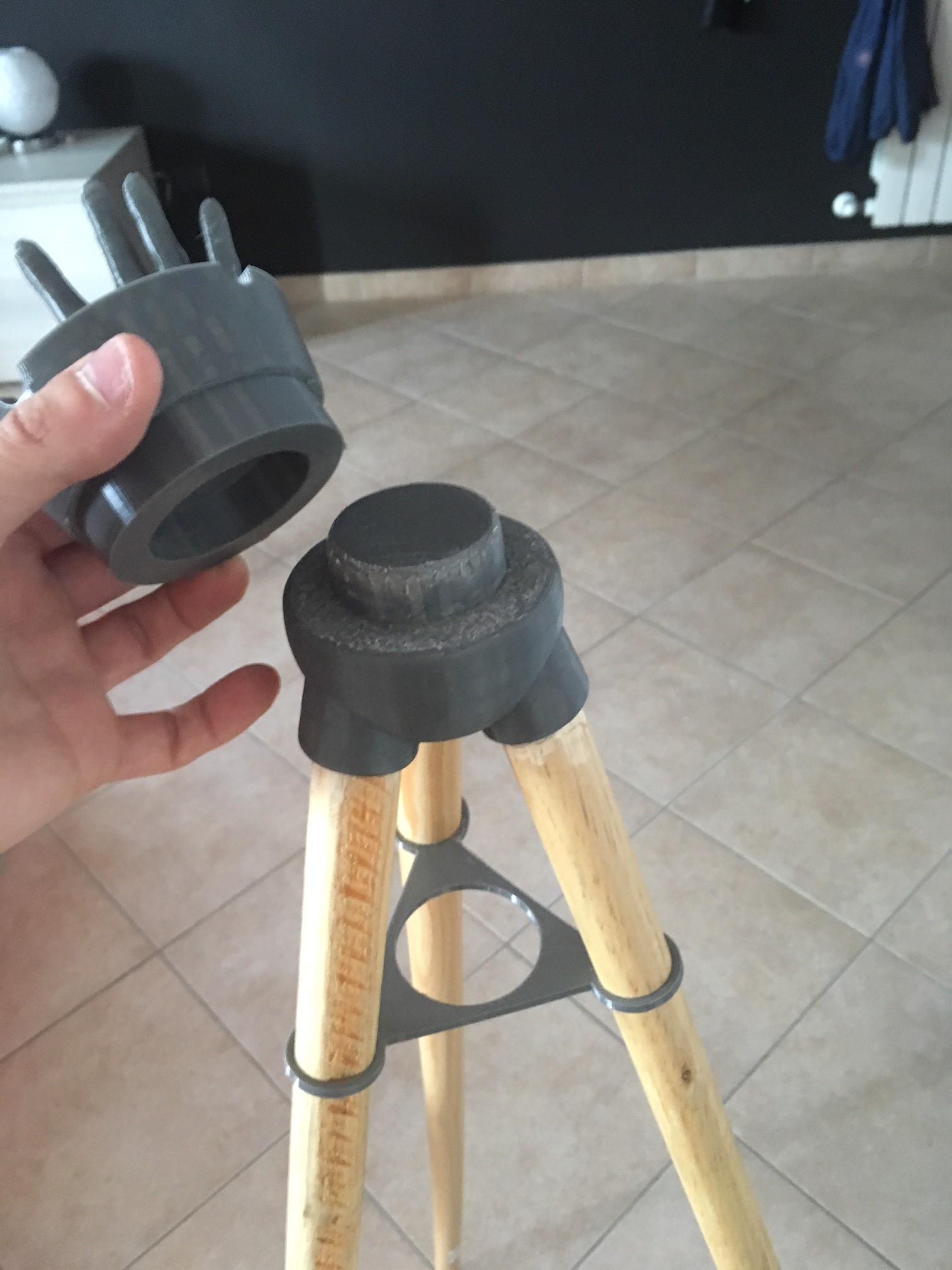

in oltre cadendo da in altezza di solo 40cm si è rotto il mio Groot? È possibile? Sono passato da PLA a PETG per una maggiore resistenza invece quando cadono si rompono subito
A vedere così sembra abbia picchiato e forzato proprio il punto più debole.... Con un po' di sfiga ci può stare.... Il trovo il petg più elastico... È più resistente di pla ma anche più flessibile ovvero meno rigido
Expand
si sull elasticità non lo metto in dubbio.
Comunque ho letto che è importante impostare l orientamento di stampa, in teoria se avrei stampato in modo parallelo il Groot avrei avuto tutti  layer paralleli quindi difficile da spezzare in una semplice caduta
si ma avresti probabilmente unaresa estetica diversa.... comunque si il piano di stampa è importante... credo che la regola generale sia cercare di avere percorsi orizzontali più "lunghi" possibile....
