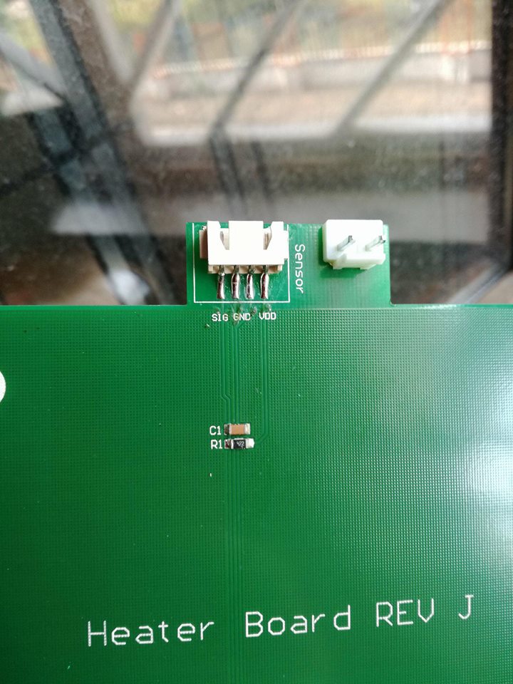

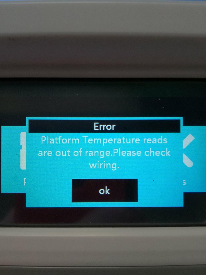

ciao a tutti , ho comprato da un amico una dreamer perchè l'aveva incasinata tutta e per cambiare un ventolino ha mandato in corto la mb , dopo di chè ho comprato tutto nuovo dal sito flashforge , scheda madre , scheda driver stepper , blocco estrusori completo , piatto e alimentatore interno , cambiati tutti correttamente e la stampante ha ripreso a funzionare , l'unica cosa è che il piatto non scalda ed esce l'errore allegato in foto , ho testato tutti i cablaggi che ci sono con un tester in modalità continuità e non c'è nessuna interruzione da nessuna parte ma la stampante appena accesa mi fa l'errore , non so più dove sbattere la testa perchè ora la stampante è nuova di pacca

controlla il sensore della temperatura sotto al piatto, smuovilo e prova a toglierlo e metterlo con molta cautela. basta mezzo mm e ti sballa tutto.

tu dici di testare solo i pin del piatto scollegato da tutto ?e a che mi serve questo test ?il termistore funziona perchè mi bippa quindi c'è continuità poi i 4 pin sul piatto , ho messo la foto , cosa devo testare mi da solo continuità con il pin 2 e 3 perchè sono tutti e due GND
