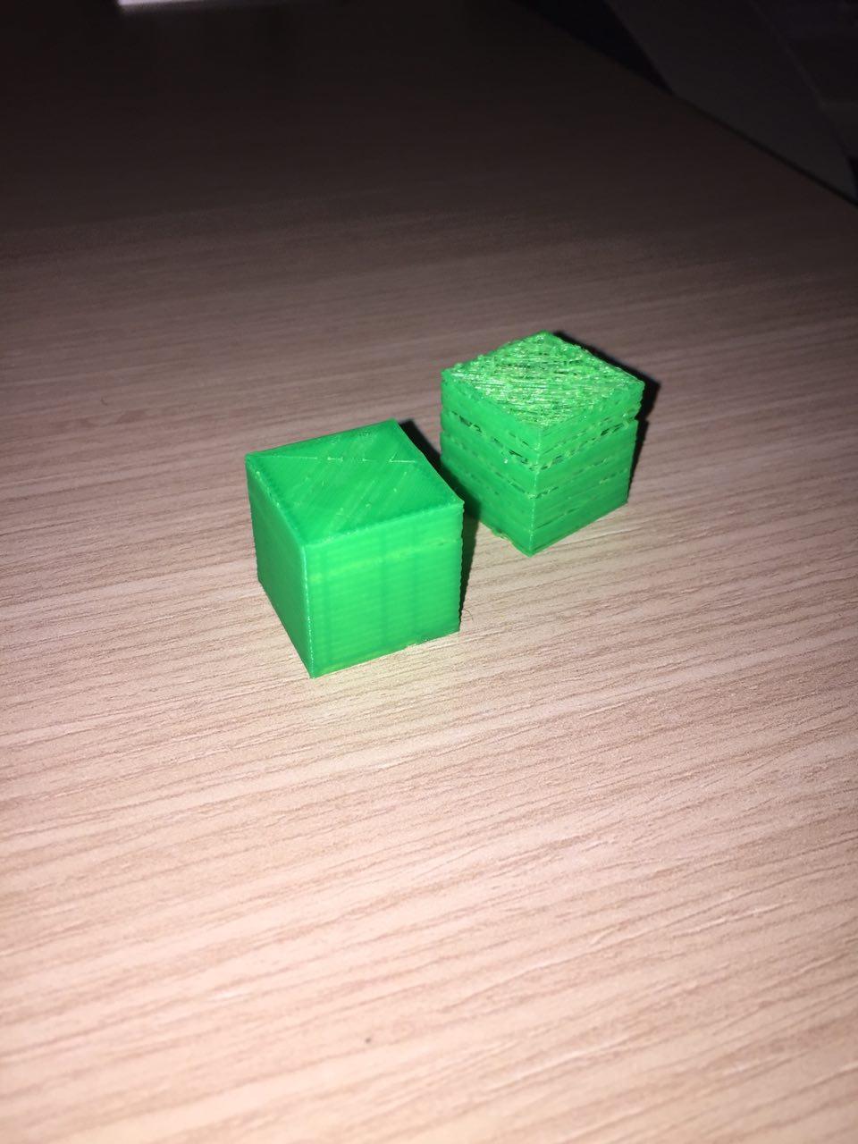

qualche giorno fa sono riuscito finalmente a mettere mano alla stampante e come suggerito da @Gigi ho allentato di un paio di giri la vite che effettivamente era molto stretta. prima di fare ciò però ho smontato tutto il blocchetto, liberato il motorino e collegato ad un altro asse per verificare che non avesse problemi ed in effetti girava fluido e senza complicazioni.
ho rimontato il tutto e fatto una stampa di prova
direi che le differenze sono notevoli.
facendo altre prove per tutta la sera, di tanto in tanto, l'estrusore comunque ha fatto qualche scatto. tengo a precisare che la bobina è posizionata immediatamente dietro la stampante col filamento che la attraversa dall'alto (passa da sopra il display per intenderci) e raggiunge l'estrusore. potrebbe essere che magari il filo va in tensione e il blocco fa un po di fatica a trascinarlo?

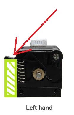

La soluzione finale per l'estrusore, oltre la sostituzione del gruppo di trascinamento in alluminio è quella di dotarsi di un ingranaggio tipo questo
che ha un grip molto superiore.
In contemporanea bisognerebbe anche sostituire il cuscinetto con la gola che preme il filamento con uno liscio (io non lo ho fatto e non ho avuto problemi ma la saggezza consiglierebbe di cambiarlo).
Questa modifica richiede poi un ricalcolo dei passi perchè il diametro è diverso e poi necessita anche di un allineatore da autostamparsi per facilitare l'inserimento del filo che diventa più difficoltoso per via del diverso diametro.
In questi giorni cercherò di disegnarne uno e lo metterò qui. Io di mio non ne ho bisogno perchè è montata in bowden ed in bowden il gruppo è in piena vista.

grazie per questo ulteriore consiglio. Se riesco a liberarmi nei prossimi giorni vedrò di procedere con tutte le calibrazioni e farò un po di stampe di prova. se dovesse accadere ancora penso che acquisterò il gruppo di tiraggio in alluminio.
Full90, io ho risolto istallando il gruppo di tiraggio in alluminio, ma la vera svolta è stata nelle impostazioni delle velocità, quelle di fabbrica sono altissime..!! ridotte le velocità nessun problema di trazione!
dopo aver calibrato piatto ed estep mi sono stampato una guida per il filamento e sembra che per ora vada tutto bene. per il momento sto lavorando su stampe piccole con esecuzione di 10/15 minuti, non so se il problema potrebbe ripresentarsi con stampe più lunghe. @mattiamagno io al momento uso impostazioni di fabbrica sulla stampante. come posso controllare le velocità ed eventualmente cambiarle?
