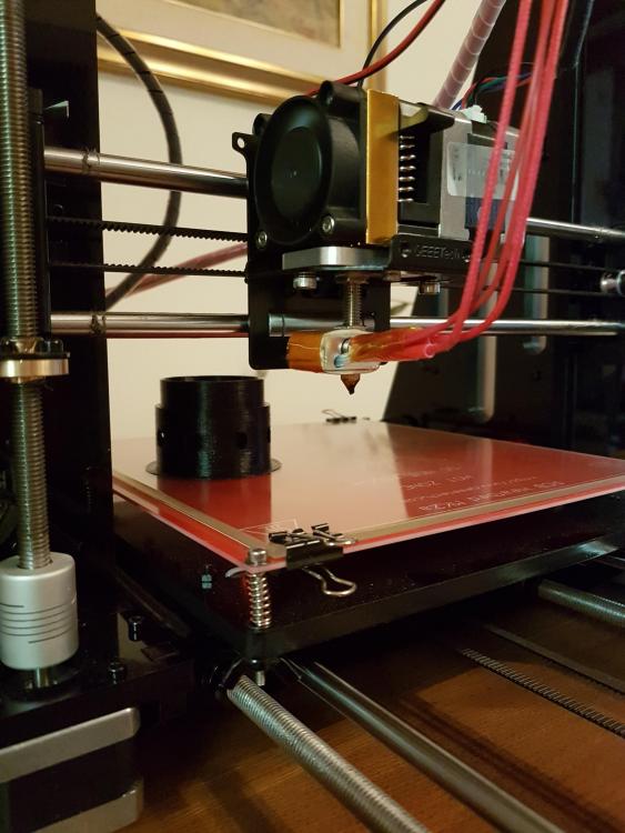

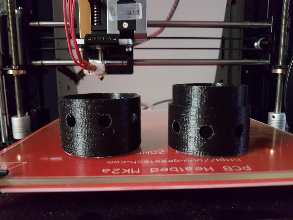

Ciao a tutti, possiedo una Geeetech i3 pro B, l'ho usata veramente poco per mancanza di tempo... quelle poche cose che ho fatto le ha sempre stampate. Certo le prime volte non venivano molto bene ma ora smanettando con Cura sono riuscito ad ottenere oggetti abbastanza buoni. Venerdì scorso ho fatto un prototipo di staffa prima di realizzarla con la fresa CNC. Tutto ok, 7 ore di stampa. Pezzo perfetto. Ieri a distanza di un giorno ho fatto un cilindro e a circa 30mm di altezza la stampante si è bloccata. Senza nessun segnale, assi fermi e una pallina di PLA sotto l'ugello. L'ugello era proprio a contatto col pezzo. Ho controllato tutto e non ho trovato errori. Oggi ho fatto un altro pezzo cilindrico simile a quello di ieri e a circa 38mm di altezza si è fermata. Il bello è che l'ugello era davanti al pezzo a una distanza di circa 50mm. Nel vuoto. Classica pallina di PLA sotto all'ugello. Stasera altro pezzo un po' piu complicato ma più piccolo. A 4mm di altezza si è fermata di nuovo. Non riesco proprio a capire. I motori sono fermi e non si sentono rumori strani. Stampa tranquillamente e poi all'improvviso si ferma. Prima dell'ultima stampa ho aggiornato Cura all'ultima versione 3.3.1 ma non è servito a nulla.

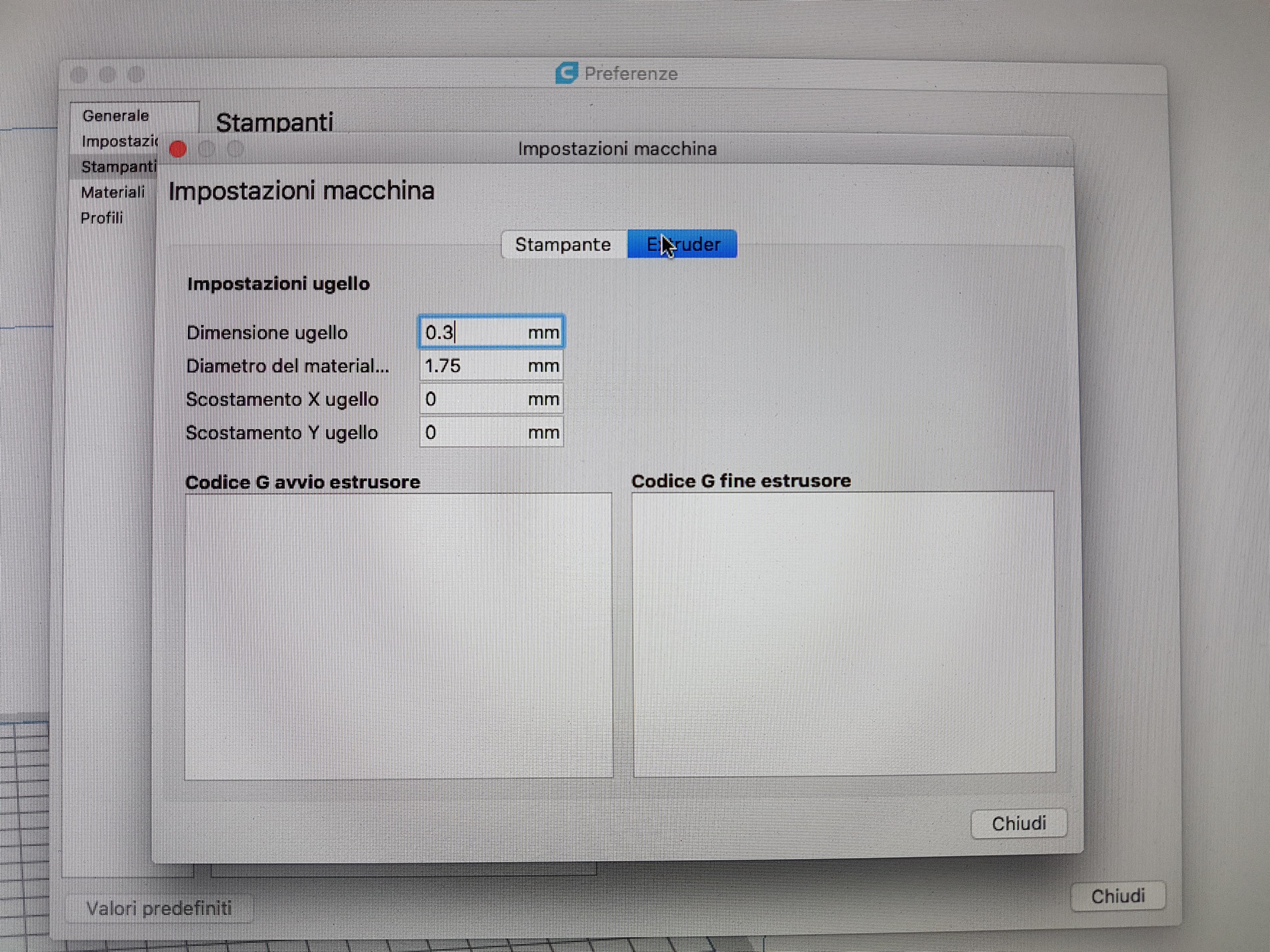

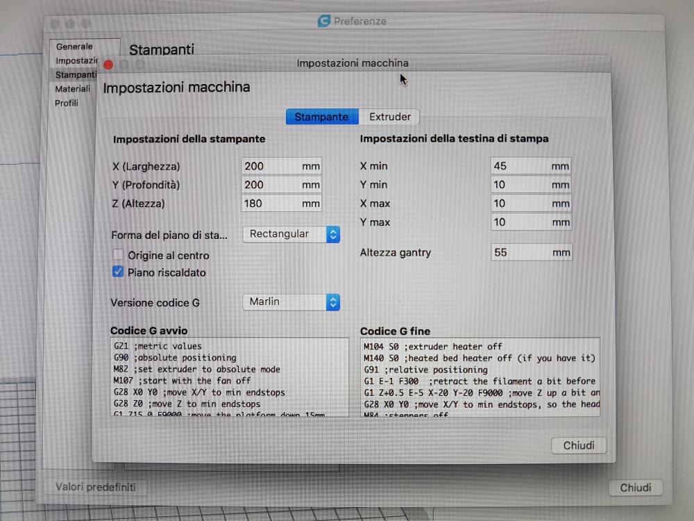

Poi un altra cosa... io posiziono il pezzo al centro del piano di stampa in Cura ma fisicamente viene stampato una parte fuori dal piano spostato tutto a sinistra. Dove posso impostare una correzione?
questo è il valore che devi cambiare
#define X_MIN_POS -14
lo 0 è fuori dal piatto in X

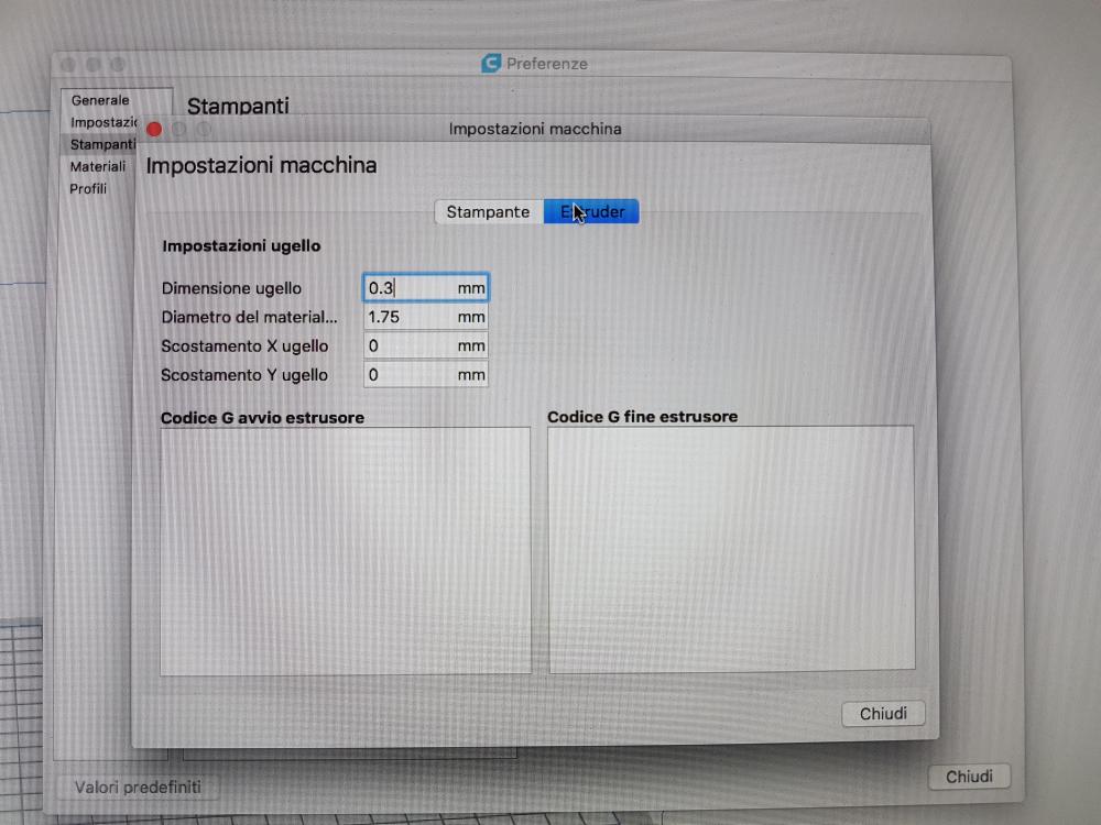

Scusa ma sono un po' alle prime armi... Io ho queste due schermate, posso regolarlo Qui?
