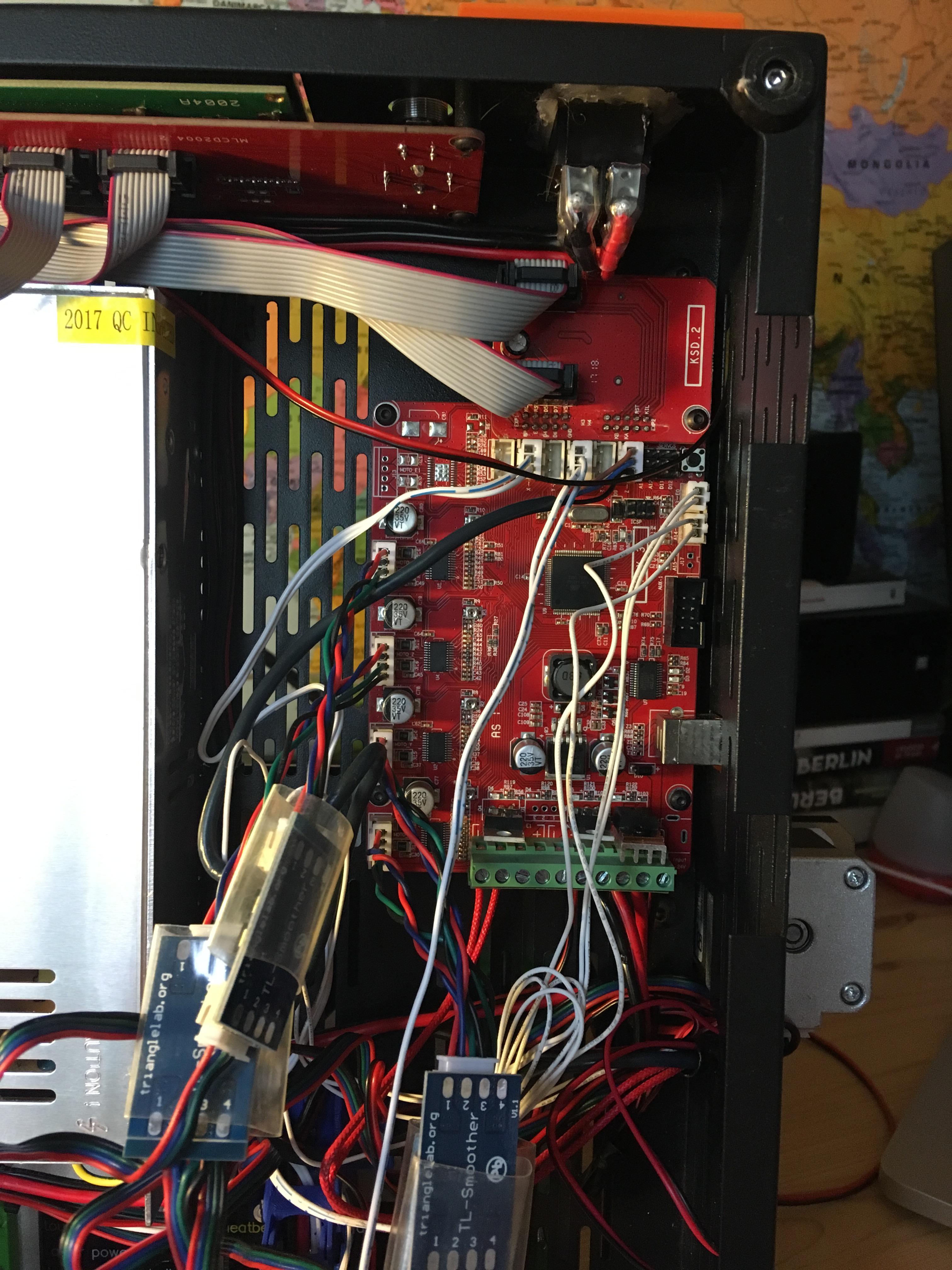

ci sono diversi tutorial in rete ma nessuno con una scheda come la mia.
penso di dover portare tensione dall'alimentare al dc in del mosfet. poi prendo i due cavi della resistenza del bed e li collego al mosfet su hot bed.
il problema viene ora...
nei vari tutorial i due fili del control che partono dal mosfet vengono collegati al posto dei cavi della resistenza o almeno, io capisco così.
penso invece di doverli collegare alla scheda sul connettore del sensore della temperatura.
allego una foto della mia scheda se può' essere utile.

No sono giusti i cavi delle resistenze. I mosfet non hanno un loro controllo di temperatura e quindi utilizzano quello della scheda: Di conseguenza la scheda se deve riscaldare da corrente alle resistenze che nella modifica pilotano direttamente i nuovi mosfet..
Il funzionamento resta quello di prima solo che invece che utilizzare i mosfet originali per pilotare le resistenze
li utilizzano per pilotare i nuovi mosfet. La corrente viene erogata direttamente dall'alimentatore perchè cosi i connettori di alimentazione della scheda non vengono più stressati dalle forti correnti di riscaldamento,.
ok. avevo il dubbio perché i cavi da hotbed a scheda originali sono belli grossi mentre quelli che li sostituiscono sono di sezione piccolissima...
