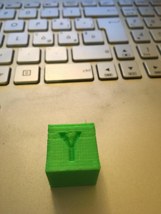

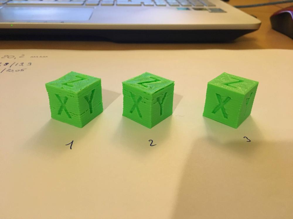

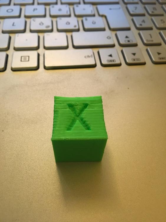

Buongiorno a tutti! I lavori sulla mia stampante procedono :)
Ho istallato il nuovo sistema di trascinamento del filamento, questo l'abbassamento delle velocità non ho più avuto slittamenti dell'ingranaggio che trascina il filamento.

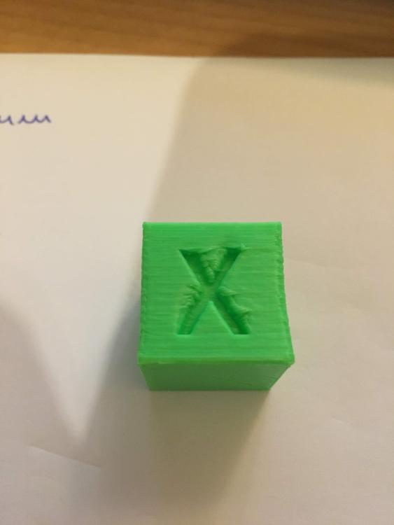

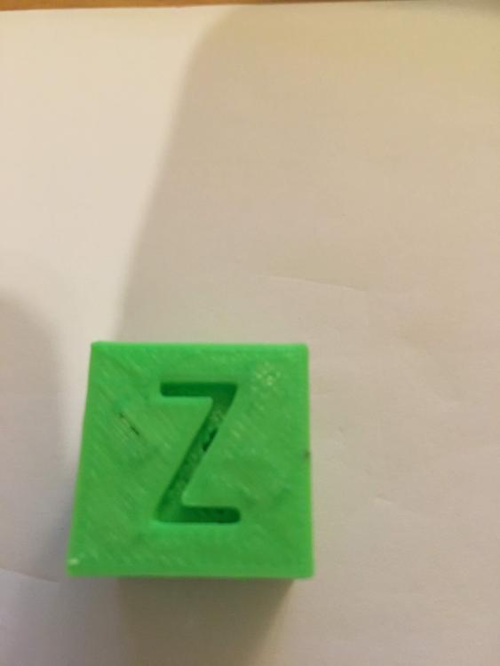

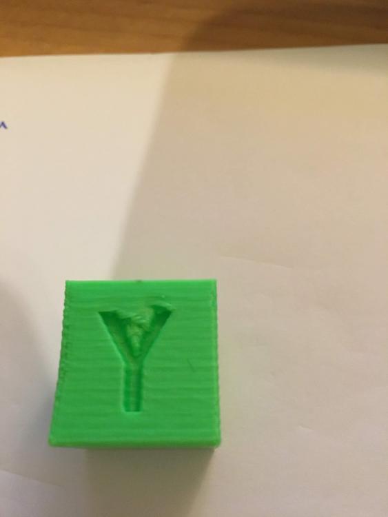

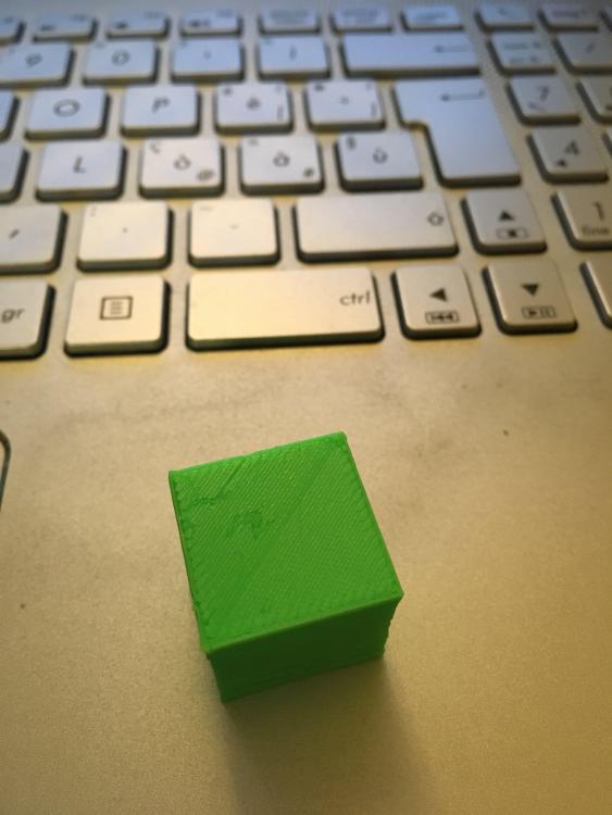

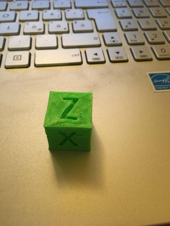

ho stampato il classico cubetto di prova:
  • le dimensioni sono tutte buone credo, ho un errore di 0.2mm massimo per lato.. direi ci possiamo stare no?
  • ho notato che le lettere ( Y e X ) non sono definite al massimo, questo è dovuto al non avere ancora un ugello di raffreddamento del PLA appena estruso?
  • il lato Z come si può vedere dalle foto non è ottimo, mi sono dato la risposta nell'aver settato il riempimento al 15%, troppo poco?
La foto con i 3 cubetti sono per un confronto con le prime prove.. direi che la situazione è già migliorata parecchio.. :)
Le impostazioni del silicer con cui ho stampato sono nelle foto allegate:
  • come temperatura ho impostato 210 per l'estrusore e 55 per il piatto.. cosa ne pensate? come stabilisco se la temperatura è eccessiva?
Un'ultima domanda:
a fine stampa, l'estrusore si ferma sopra al pezzo stampato lasciando un fastidioso grumo: come faccio a farla tornare a casa a fine stampa?

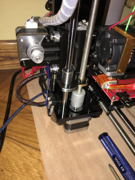

Sono incappato di nuovo in un problema, dal tubetto dove c'è l'estrusore esce materiale.. non tantissimo ma pian piano si accumula. Da cosa può dipendere? prima non succedeva..😥

altezza primo layer 0.2
larghezza 120%
top layer metti 4
piatto anche a 30 va bene
gcode fine stampa:

appena puoi stampa il supporto ventola
non è fissato bene
dovresti smontarlo, pulirlo e rimontare.
vedo che è storto
si sarà allentato
puoi anche provare a stringerlo così e vedi
di solito la cartuccia è messa parallela o perpendicolare all'asse X non così
quindi il blocchetto si è girato allentandosi
