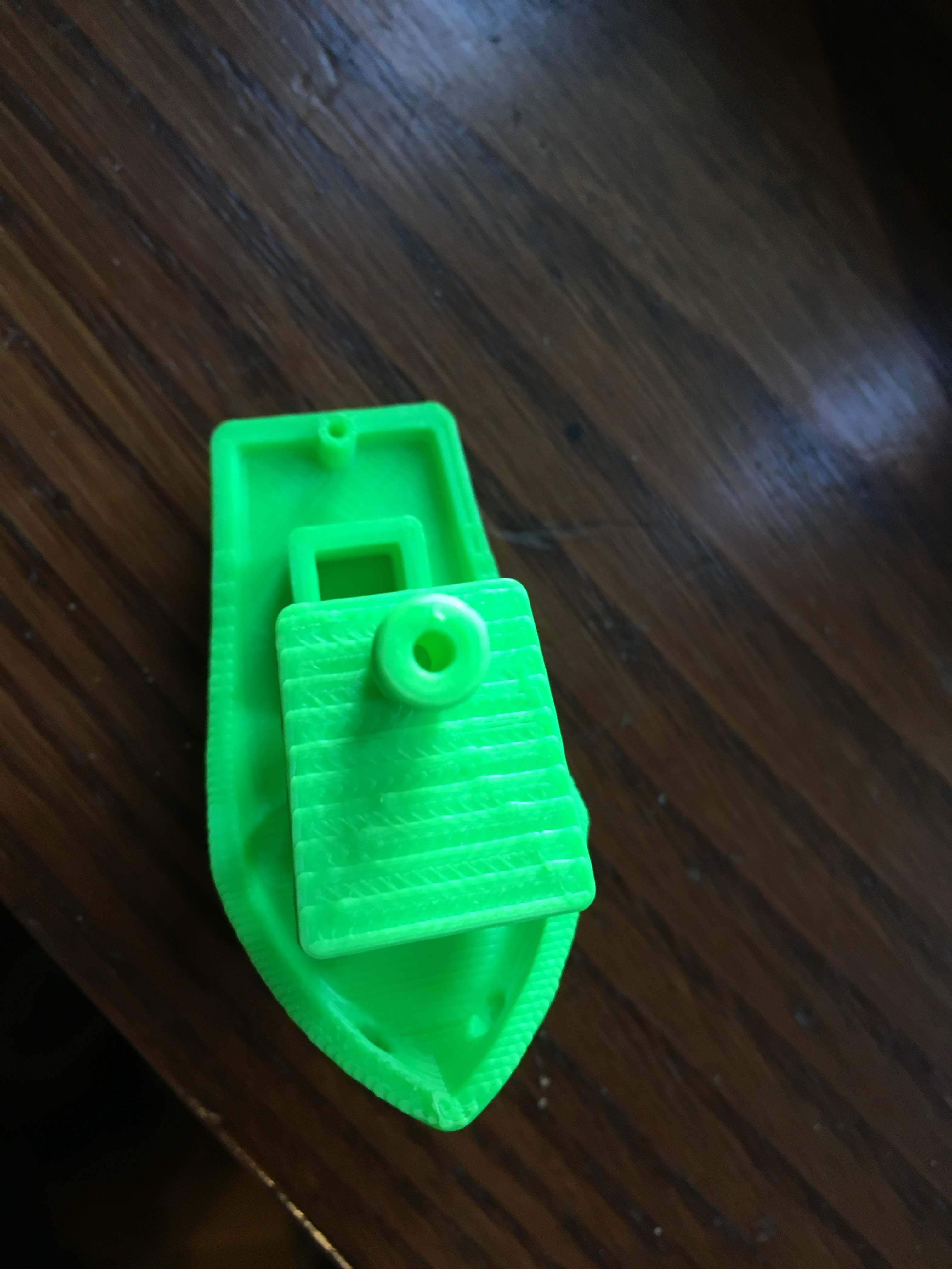

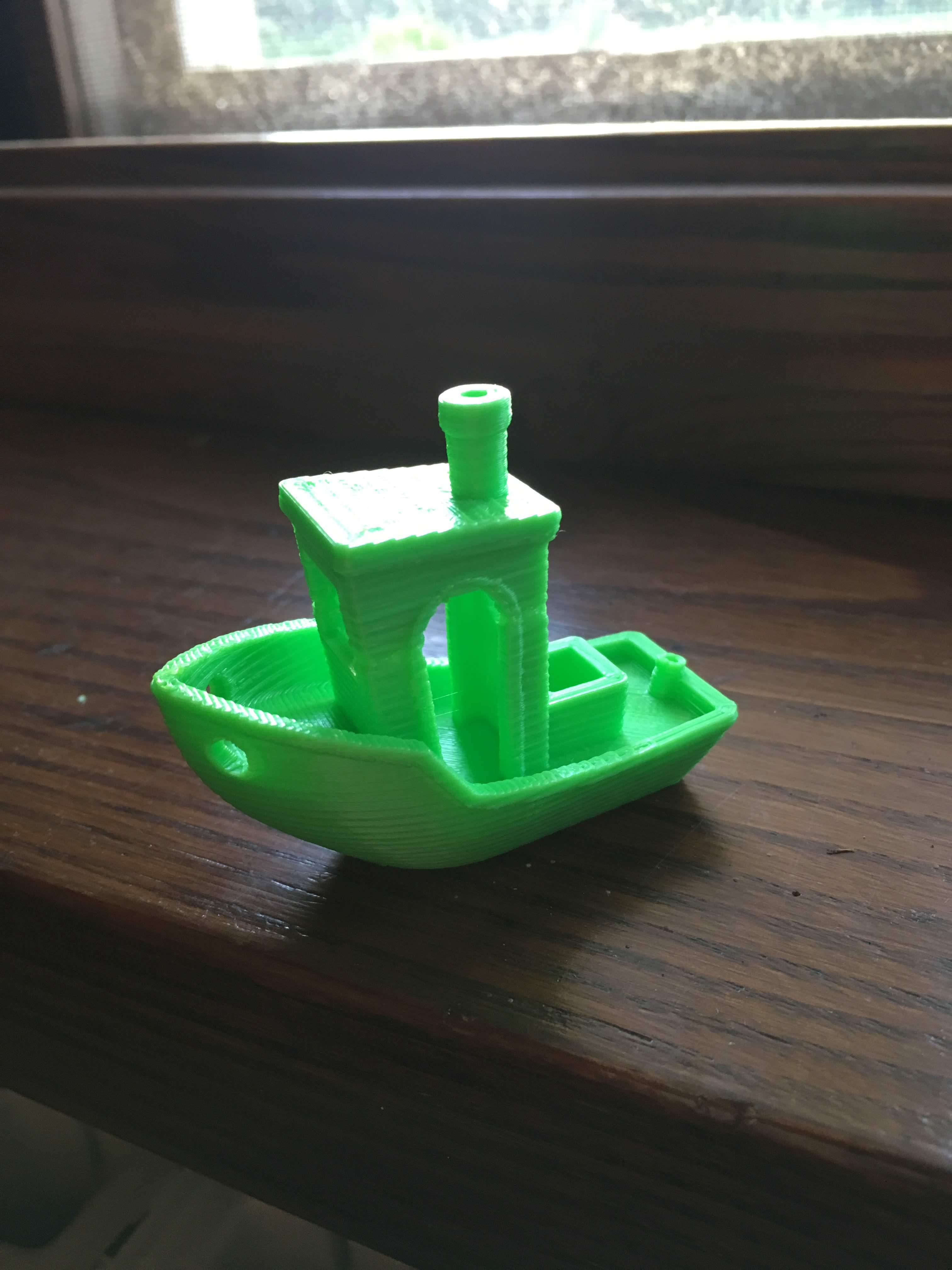

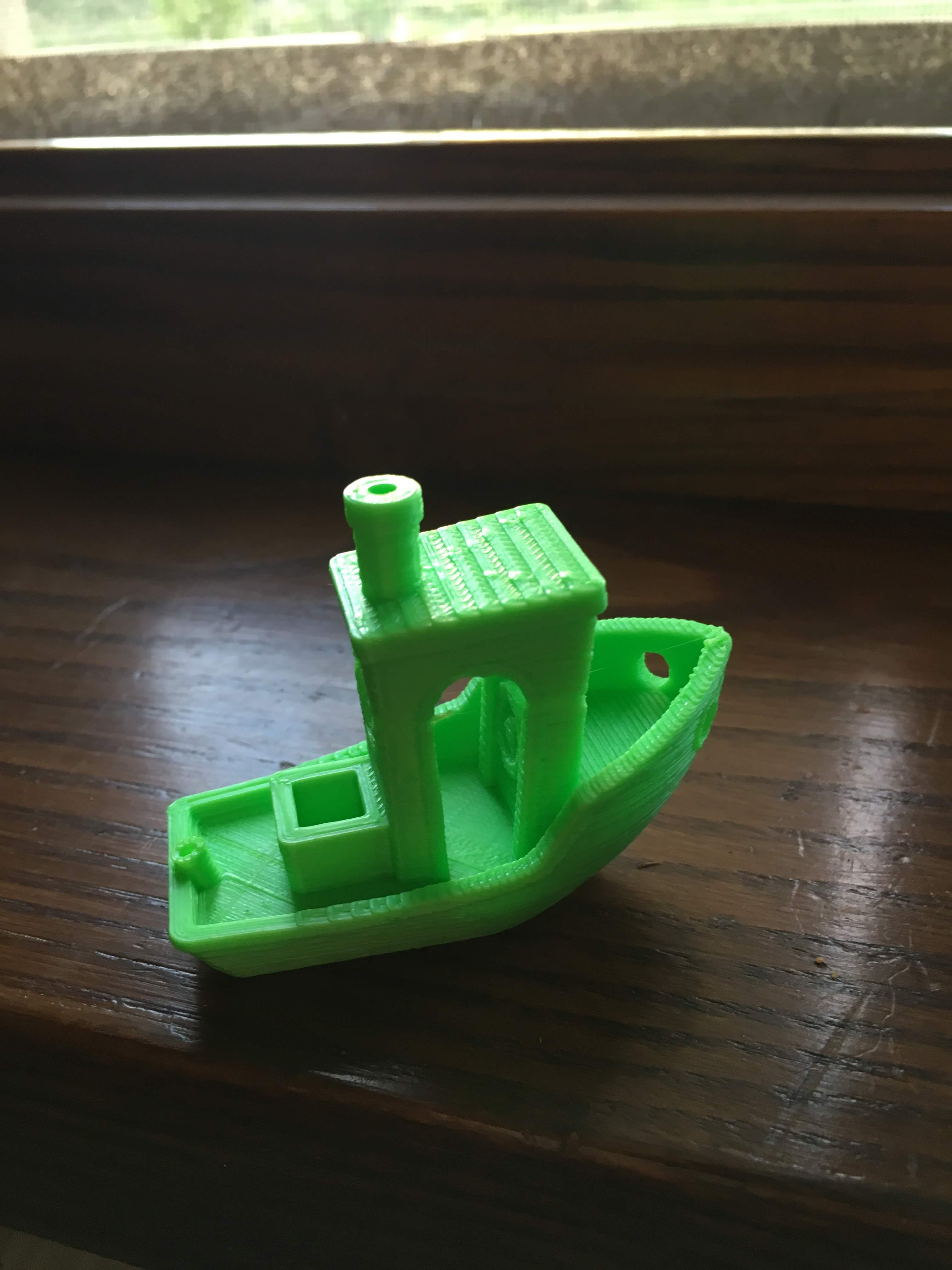

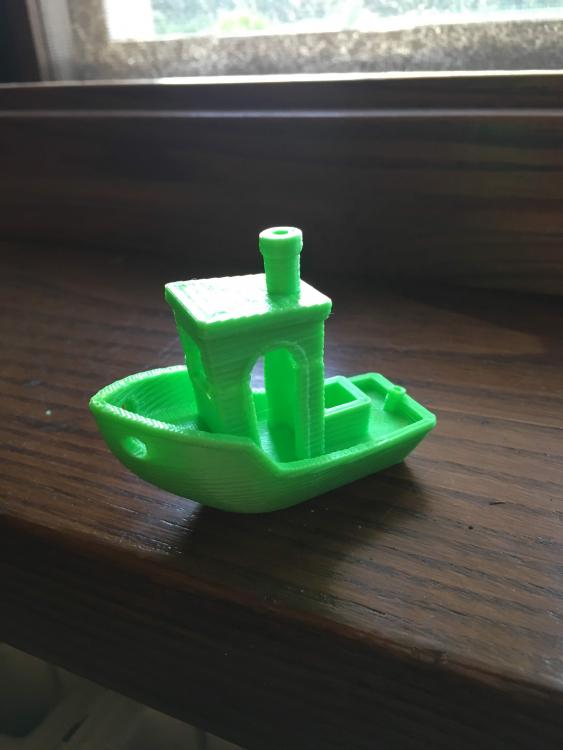

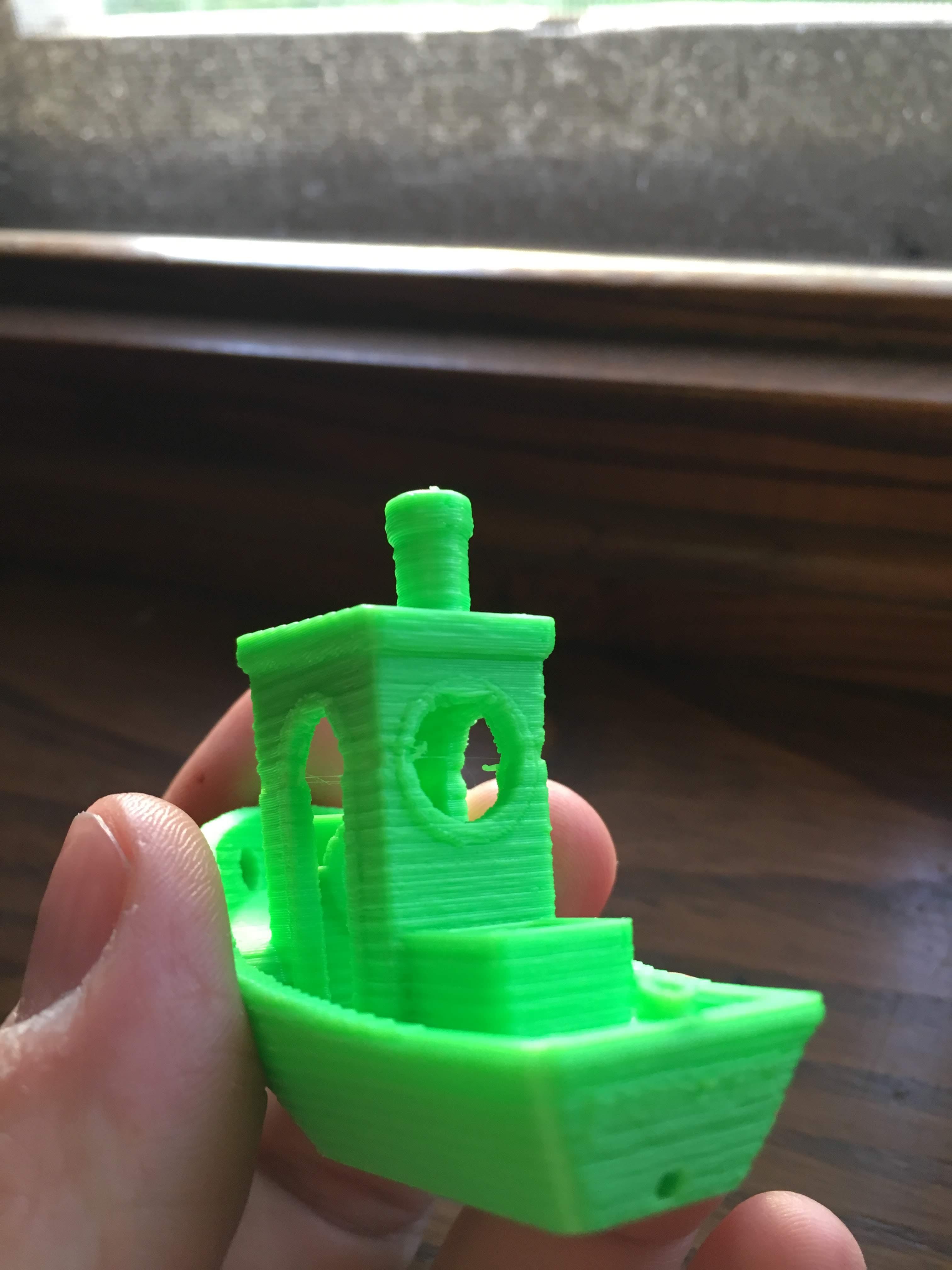

mattiamagno Inviato 22 Maggio 2018 Autore Inviato 22 Maggio 2018 allora con le nuove impostazioni sono riuscito a stampare la barchetta.. ecco le foto.. nessun problema di trascinamento o quasi (comunque trascurabile).. tempo mezz'ora e mi metto a stampare un'altra cosa e bum il filo di nuovo non si muove.. solite impostazioni di stampa.. 😦😭 idee sul perchè? Cita
