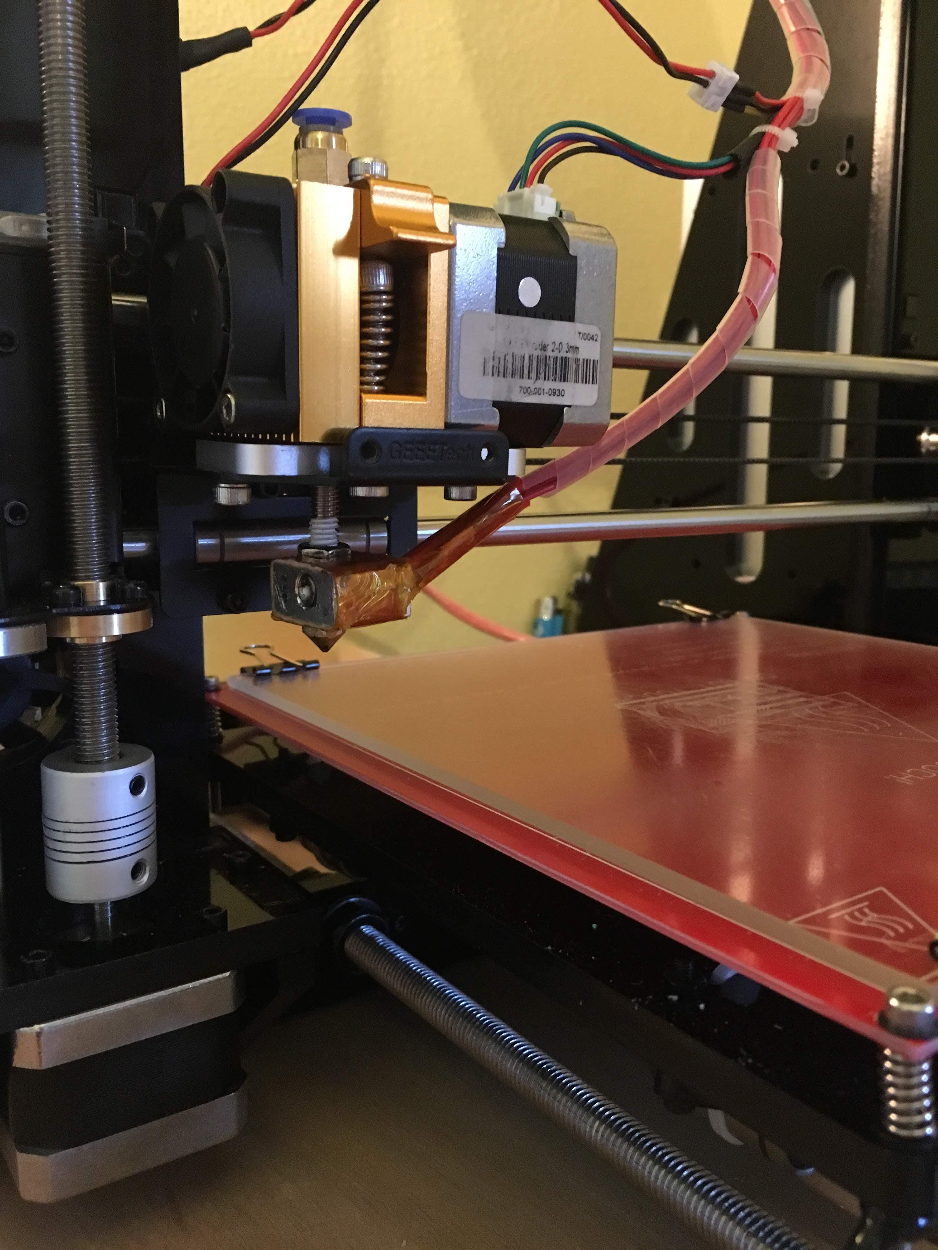

Alep Inviato 22 Maggio 2018 Condividi Inviato 22 Maggio 2018 La cosa importante è che la gola arrivi a battuta sull'ugello, ossia è importante che non si crei una camera d'aria tra ugello e gola perchè questa frena molto il flusso del materiale. Naturalmente un minimo spazio è ammesso ma più spazio c'è e peggio è. Il riscaldamento del canale può effettivamente dare dei problemi perchè più è grande il tratto in cui il filamento è fuso e maggiore è la resistenza all'avanzamento. Però con i normali sistemi di raffreddamento previsti di serie questo problema non si verifica, Sempre che le ventole funzionino e comunque la gola già di suo raffredda anche da sola. Per darti un riferimenti io ho avuto problemi (per ventole difettose) di questo tipo ma si manifestavano non prima di un ora e mezza di stampa consecutiva. A titolo di info io ho smesso completamente di avere problemi di trascinamento dopo che oltre ad aver messo lo stesso gruppo di alluminio che hai tu ho anche sostituito l'ingranaggio con uno di questo tipo che ha un grip sul filamento di molto superiore. Controindicazioni Vanno ricalcolati i passi perchè cambia leggermente il diametro Andrebbe cambiato anche il relativo cuscinetto spingifilo con uno senza gola (io non lo ho cambiato e non ho problemi) Essendo leggermente diverso il diametro dell'ingranaggio il foro di uscita del filamento verso la gola risulta leggermente disallineato e quindi il filamento è di difficile inserimento ma è un problema risolvibile con un semplice quidafilo autostampabile già disponibile su thingiverse nei miei (pochi) oggetti (Alep sempre) Cita Link al commento Condividi su altri siti Altre opzioni di condivisione...
mattiamagno Inviato 22 Maggio 2018 Autore Condividi Inviato 22 Maggio 2018 Perfetto! Ho già acquistato quel nuovo ingranaggio.. allora domani vedo di istallarlo 🙂 considera che comunque non ho nulla che raffredda la gola.. non ho una ventola dedicata..🤔 dovrei? Cita Link al commento Condividi su altri siti Altre opzioni di condivisione...
Alep Inviato 23 Maggio 2018 Condividi Inviato 23 Maggio 2018 Nella Geeetech ed in buona parte degli estrusori non bowden a parte l'eventuale ventola che raffredda il pezzo che in genere Geeetech non fornisce c'è la ventola che pare raffreddi il motore, in realtà quella ventola non raffredda il motore (che muovendosi abbastanza poco non ne ha bisogno) ma la gola. Infatti l'alluminio del dissipatore in basso è appoggiato ad una piastra metallica in cui si avvita la gola ed ecco fatto il raffreddamento della gola. Bisogna naturalmente stare attenti quando si smonta il blocco estrusore a rimontare il dissipatore con la base che appoggi alla piastra. Le gole raffreddate direttamente in genere sono quelle montate in bowden in quanto il motore sta in tutt'altra zona della stampante. Io, che ho trasformato la mia da singolo estrusore in doppio bowden, infatti non ho cambiato la struttura del raffreddamento, lo ho solo adattato al diverso montaggio. Purtroppo del particolare in questo momento ho solo una foto presa dal mio vecchio sistema di telecontrollo della stampa, non molto chiara , ma puoi vedere che la ventola (maggiorata rispetto all'originale in quanto spessa 4 volte tanto) mantiene la posizione sopra la staffa che un tempo teneva il motore e il dissipatore giallo originale è stato sostituito con due piccoli dissipatori circolari montati direttamente nella estremità alta della gola che fungono anche da raccordo al connettore a pressione del tubo bowden. Cita Link al commento Condividi su altri siti Altre opzioni di condivisione...
mattiamagno Inviato 23 Maggio 2018 Autore Condividi Inviato 23 Maggio 2018 Buongiorno, da quello che mi dici tu allora la mia dovrebbe andar bene di suo.. allora non capisco come mai fa questa cosa di bloccarsi l'estrusore dopo una stampa.. -.- Cita Link al commento Condividi su altri siti Altre opzioni di condivisione...

mattiamagno Inviato 23 Maggio 2018 Autore Condividi Inviato 23 Maggio 2018 secondo me c'è qualcuno che non vuole che usi la stampante... -.- rimontando l'ugello il condotto si è spezzato, ovviamente dentro all'hotend.. compro solo hot end nuovo o cambio direttamente estrusore? Cita Link al commento Condividi su altri siti Altre opzioni di condivisione...
Gigi Inviato 23 Maggio 2018 Condividi Inviato 23 Maggio 2018 perchè hai smontato l'heat break? Cita Link al commento Condividi su altri siti Altre opzioni di condivisione...
mattiamagno Inviato 23 Maggio 2018 Autore Condividi Inviato 23 Maggio 2018 per vedere se il nozle era intasato.. ho svitato nozle e condotto.. quando sono andato ad avvitare il condotto si è spezzato.. Cita Link al commento Condividi su altri siti Altre opzioni di condivisione...
Gigi Inviato 23 Maggio 2018 Condividi Inviato 23 Maggio 2018 é successo anche a me con il suo cambia solo l'heat break Cita Link al commento Condividi su altri siti Altre opzioni di condivisione...
