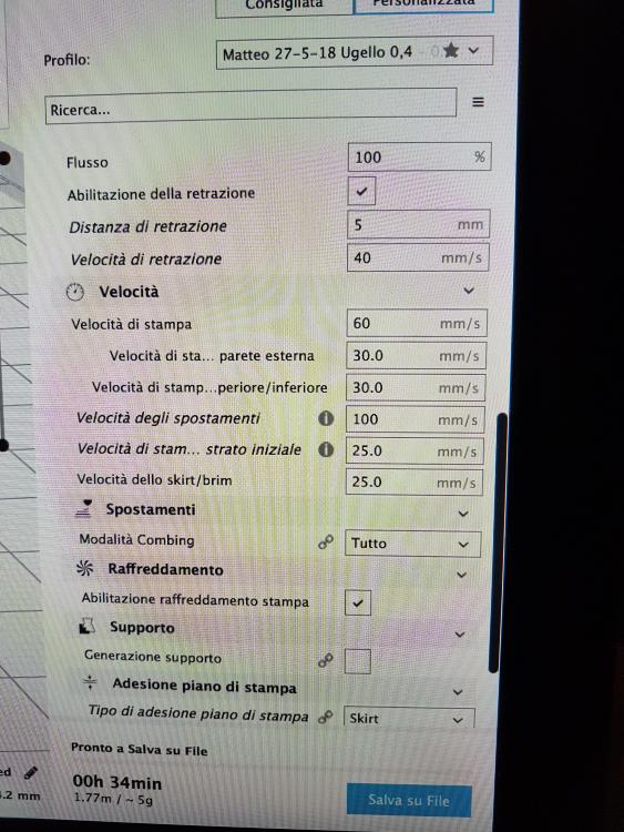

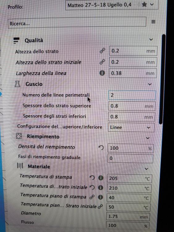

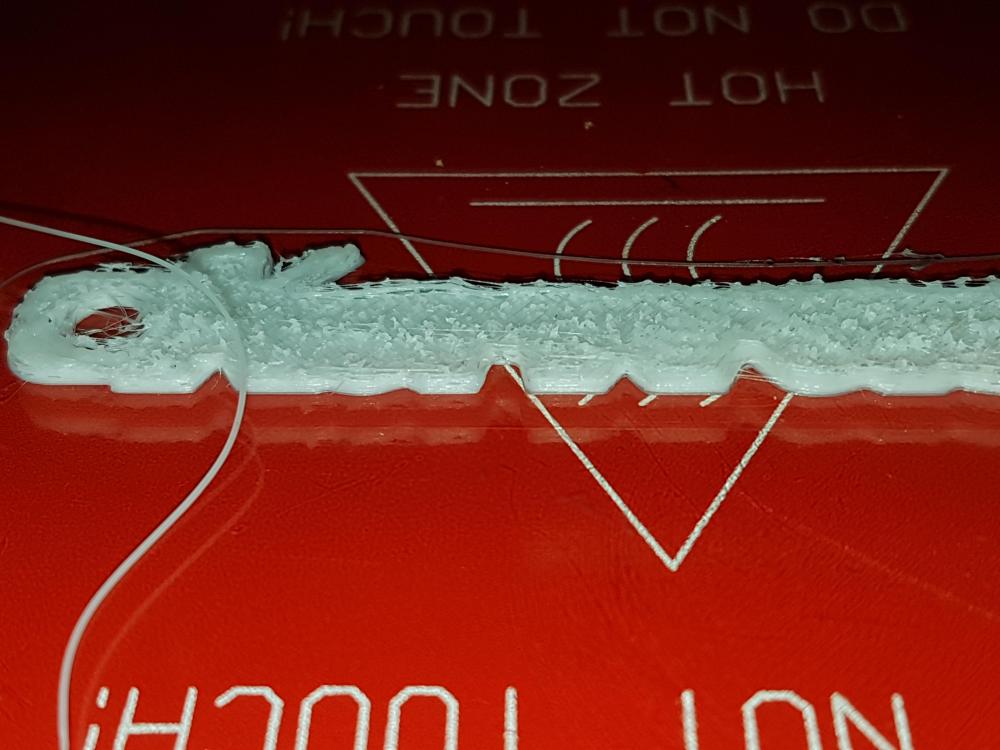

PowerRS Inviato 28 Maggio 2018 Condividi Inviato 28 Maggio 2018 Anche io ho problemi con l'estrusore... a momenti funziona bene... a momenti invece sembra che slitti e non trascina il filo. Stasera ho fatto un pezzo con il filamento nero è guardabile... (nel limite di tollerabilità con le regolazioni attuali). Ho cambiato filo con uno bianco sempre Geeetech come il nero appena usato, ecco i problemi. Non estrude bene. Il programma è il medesimo. Ho provato ad alzare e poi abbassare la temperatura dell'ugello mentre il programma andava avanti con risultati pessimi in entrambi i casi. La temperatura per il piano di stampa è settata a 50° per il primo strato poi scende a 40°. L'estrusore è impostato a 210° per il primo strato poi 205°. Il primo pezzo è stato finito, non benissimo ma è guardabile... Il successivo dopo aver cambiato filo no. Penso che il problema sia l'estrusore che slitta. Sto usando un ugello da 0.4 Allego le foto dei pezzi. E delle impostazioni. Mi sto attrezzando per montare la ventola di raffreddamento del pezzo. Sempre nella Geeetech i3 dove collego la ventola? Cita Link al commento Condividi su altri siti Altre opzioni di condivisione...

PowerRS Inviato 28 Maggio 2018 Condividi Inviato 28 Maggio 2018 Si si, la vite del trascinatore l'ho allentata appena finito di montare la stampante ! Ho provato a muovere il filo con il trascinatore e il motore "in mano" e ho notato che si riesce a muoverlo abbastanza facilmente. La ruota dentata non fa abbastanza attrito. Urge cambiarla. Avevo individuato anche il connettore libero fan. La collegherò lì ! Cita Link al commento Condividi su altri siti Altre opzioni di condivisione...
mattiamagno Inviato 28 Maggio 2018 Autore Condividi Inviato 28 Maggio 2018 34 minuti fa, PowerRS dice: Si si, la vite del trascinatore l'ho allentata appena finito di montare la stampante ! Ho provato a muovere il filo con il trascinatore e il motore "in mano" e ho notato che si riesce a muoverlo abbastanza facilmente. La ruota dentata non fa abbastanza attrito. Urge cambiarla. Avevo individuato anche il connettore libero fan. La collegherò lì ! controlla le accelerazioni, io ho risolto una buona parte del problema abbassando quelle.. Cita Link al commento Condividi su altri siti Altre opzioni di condivisione...

PowerRS Inviato 29 Maggio 2018 Condividi Inviato 29 Maggio 2018 5 ore fa, mattiamagno dice: controlla le accelerazioni, io ho risolto una buona parte del problema abbassando quelle.. E come si fa? C'è un valore di partenza? 4 ore fa, Gigi dice: il positivo però è dalla parte opposta Ok grazie ! Cita Link al commento Condividi su altri siti Altre opzioni di condivisione...
