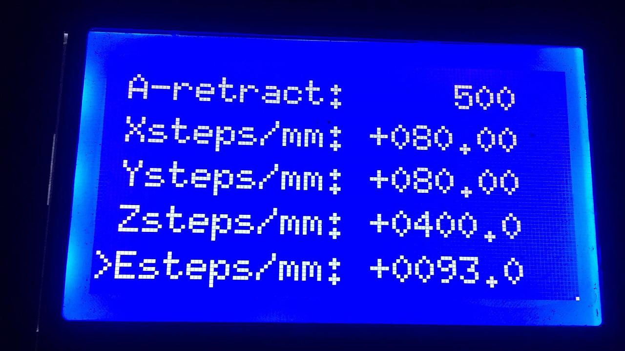

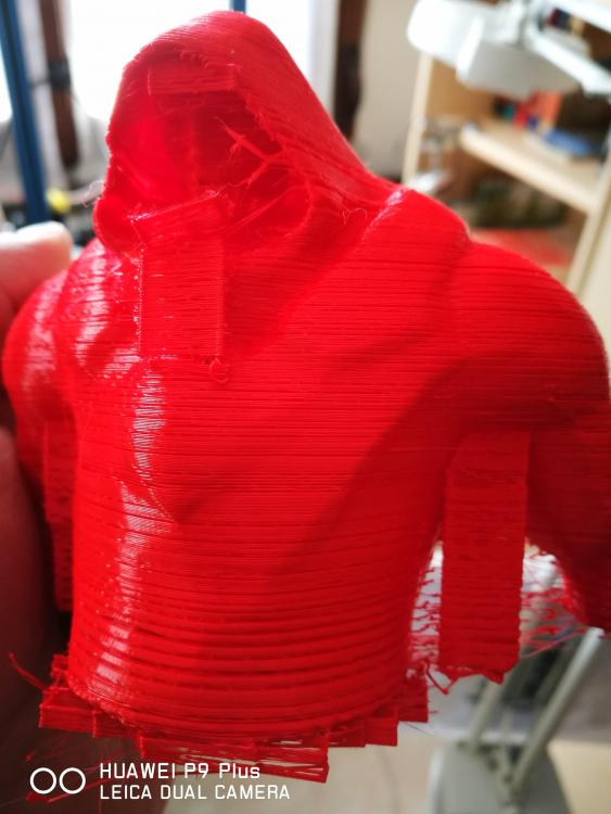

ricky73 Inviato 17 Maggio 2018 Inviato 17 Maggio 2018 Ciao a tutti sono appena sbarcato in questo forum . io ho problemi con la stampa giorni va bene e alcuni giorni no non capisco , può essere che dipenda dal tempo metereologico visto che la stampante è vicino alla finestra ? i problemi più gravi sono nell'estrusione di materiale PLA perchè avolte mi fa questi difetti ? Come slicer uno simply ,ho riscontrato che l'estrusore non estrude il quantitativo di materiale chiesto, su 150 mm di materiale ne estrude 145 mm ma non riesco a variarli il settaggio da pannellino sulla cr-10 a salvarlo sulla epron come devo fare ? Cita
Gigi Inviato 17 Maggio 2018 Inviato 17 Maggio 2018 control, poi selezioni Motion e infine la voce Steps/mm https://www.youtube.com/playlist?list=PLyi8xaT0V3GRBeyKYATK2NVdBSNMK_FqJ guarda il video della calibrazione Cita
ricky73 Inviato 17 Maggio 2018 Autore Inviato 17 Maggio 2018 ho guardato il video ma da display e differente con la cr-10 mi dice di quanto posso aumentarlo o diminuirlo ma non mi fa memorizzare il valore da display . devo provare a settarla tramite pc . Cita
Gigi Inviato 17 Maggio 2018 Inviato 17 Maggio 2018 tramite repetier metti M92 E688.4 il numero che esce a te poi fai M500 e memorizzi Cita
ricky73 Inviato 17 Maggio 2018 Autore Inviato 17 Maggio 2018 ciao a me non mi prende i comandi , ho fatto i calcoli e mi da il valore di M92 E94.8 da inserire e poi do l'invio faccio anche E500 ma non memorizza nulla . riprovo a fare la prova d'estrusione ma mancano sempre i 3 mm. Cita
ricky73 Inviato 17 Maggio 2018 Autore Inviato 17 Maggio 2018 si avevo scritto E al posto di M ma la stringa di comando non la cambia Cita
Gigi Inviato 17 Maggio 2018 Inviato 17 Maggio 2018 comunque 3mm su 150mm non sono un problema. puoi lasciare così Cita
