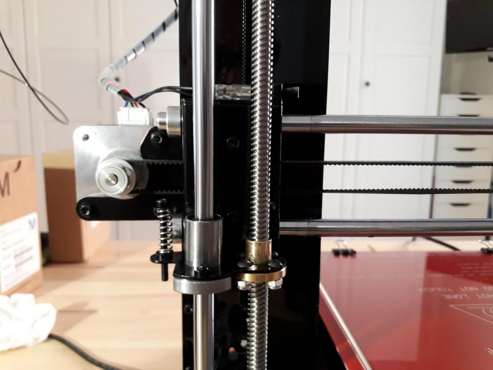

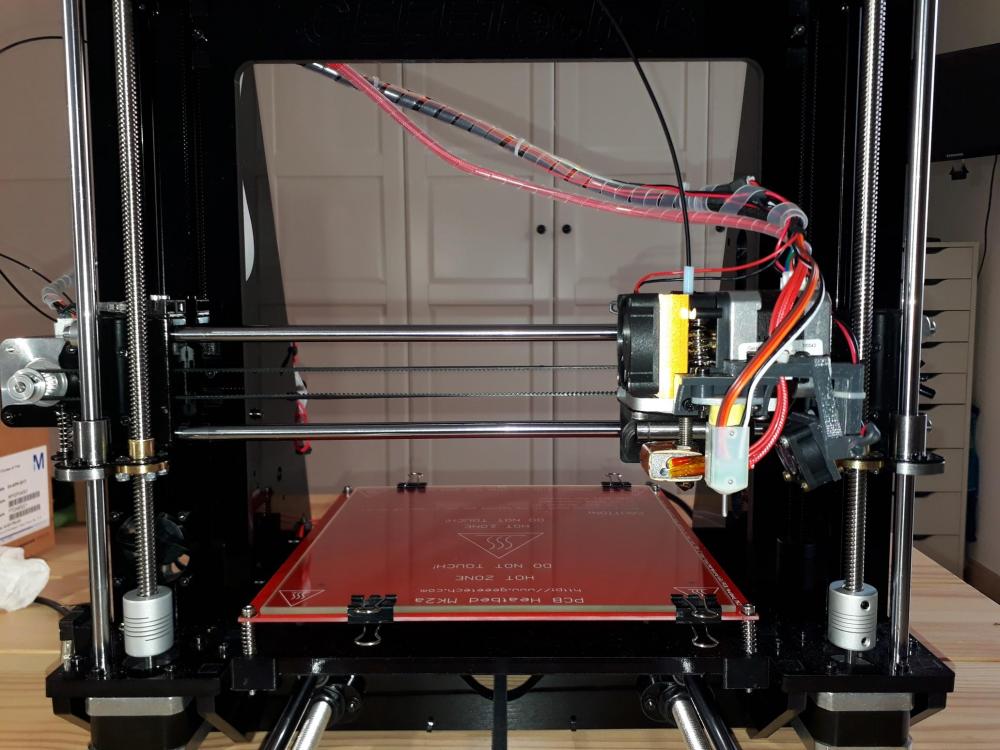

Ciao a tutti, oggi ho tarato l'avanzamento dell'estrusore. Ho provato a fare un cubetto 40x40 con un solo perimetro per misurare l'effettivo spessore delle pareti. Come spiegato nei tutorial di Help3D. Dovrò modificare la larghezza da slicer ma quello che mi preoccupa è la qualità delle pareti. Sembra zigrinata. Ma non causata dagli strati  ma si ripete ogni 1 o 2 millimetri. Allego foto sperando che si capisca qualcosa.
Da cosa può essere causato questo problema?
Cinghie?
 Comunque è strano perché non l'ho mai notato prima... quindi dici che andebbero sostituite? Se si con che barre? E inoltre le due parti dove si "avvitano" sul carrello dell'asse X dovranno essere sostituite di conseguenza giusto?
Ciao, con le barre trapeze si risolve di parecchio il problema. Sulla mia prusa i3 mancava anche il cuscinetto sopra le barre e anche quello ha notevolmente migliorato la stamp.
Grazie per le risposte ! Ora vado al lavoro. Al pomeriggio provo a cercare gli anti Z wobble. Vedo se si risolve...
Ma le barre trapezie sono quelle verticali o le barre filettate?
Grazie !
@Gigi ma chiaramente dopo aver sostiutito le barre originali con queste vanno calibrati gli step mm dell'asse Z giusto?
Prima vorrei però provare con gli anti Wobble... Forse basta. Altrimenti prendo le barre.
