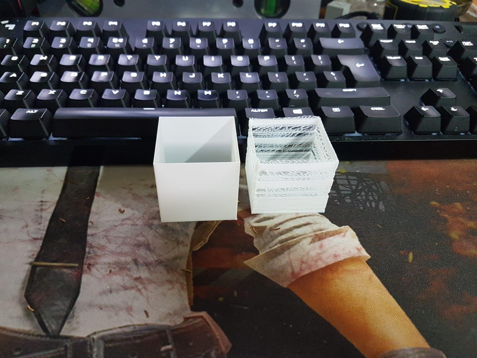

Ragazzi scusate il ritardo ma grazie per le risposte,
Per il livellamento del Piatto ho usato il mesh bed leveling, praticamente il 3dtouch ora verifica solo il punto centrale, gli altri 4 punti li configuro a mano in questo modo ho risolto il 90% del problema.
Invece ho risolto per metà il problema di sotto-estrusione, o meglio ho l'impressione che l'estrusore cerca di spingere troppo materiale durante la stampa.
Ho eseguito la calibrazione del passo dell'estrusore e il moltiplicatore di estrusione con successo, impostando M92 E100, ora mi estrude preciso 100mm di filamento e mi trovo con lo spessore delle pareti stampate.
Ora la cosa assurda e che se stampo con una risoluzione di 0.1 stampa benissimo, se stampo 0.2 con le stesse impostazioni  mi va male e il problema si presenta nuovamente.
possibile che il passo dell'estrusore deve essere cambiato in base alla risoluzione? oppure può essere una questione di velocità ?
tenete presente che stampo ad una velocità abb lenta 2400 mm/min
vi mostro una foto del cubo stampato per calibrare il moltiplicatore di estrusione.
cmq la mia impressione e come se a 0.2 la stampante sa che deve estrudere più materiale e non riesce a farlo.
Come software utilizzo Simplify3d.
In allegato una foto, a sx il cubo a 0.1 a dx il cubo a 0.2.
Attendo un vostro riscontro, vi ringrazio per la pazienza 🙂estrusione.thumb.jpeg.22752605bb1c0fc6bd1968d43cfd8b84.jpeg

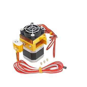

Ciao ragazzi, scrivo qui visto che l'argomento è lo stesso.
La mia stampante è quella in oggetto alla discussione, ed anche io ho montato il blocco in alluminio sul motore, al posto di quello originale geeetech.
Mi è saltato fuori un problema. Ho stampato per un bel po dell'ABS senza alcun problema, poi qualche giorno fa ho cambiato filamento in PLA, tra l'altro ho preso un filamento con delle buone recensioni. Ho fatto il mio cubo per ritarare il tutto e lo ha fatto senza problemi. Poi non so perchè l'estrusore ha cominciato a darmi dei problemi, o meglio il motore che spinge il filamento ha iniziato a ticchettare, prima poco, quindi poca mancanza di estrusione, poi praticamente sempre ed il filamento rimane li e non viene estruso.
Vi faccio la lista delle cose che ho fatto per cercare di risolvere:
- varie misure con il calibro sull'effettivo diametro del filamento, poi fatta la media
- aumentato vref motore
- controllato la puleggia dentata, tutto pulito
- ridotta la velocità di estrusione
- avvitata e svitata la vite del blocco di alluminio, che dovrebbe aumentare/diminuire il grip sul filamento
- provato tutte le temperature fornite dal produttore di filamento, dal minimo al massimo ed anche 10 gradi in più
- alla fine pensando che si fosse intasato il nozzle ho pure sostituito il blocco estrusione, nozzle, dado riscaldante e vite che lo collega al blocco motore, ne avevo uno nuovo quindi pulito
Non so più cosa provare, le prime due stampe erano venute bene. Tra l'altro anche se volessi ritarare gli step per l'estrusore non credo riesco a farlo perchè slittandomi sul filamento otterrei una misura non reale rispetto ai passi eseguiti dal motore.
Suggerimenti su cosa posso fare per risolvere?
Aggiungo un ultima cosa, se a mano spingo io il filamento mentre il motore rimbalza allora smette di ticchettare ed esce correttamente.
Grazie
Temperatura ?
Non dici con che tipo di oggetto ti da il difetto, se ti va bene per stampe brevi (vedi cubo) e male per stampe lunghe (vedi il colosso di Rodi) potrebbe essere un problema di temperatura.
Il gruppo di alluminio spesso viene montato in diverse maniere, assicurati che il raffreddamento della gola sia efficace.
E prova anche ad aumentare leggermente la temperatura.
In ultimo (Repetier host lo consente) controlla che la temperatura ugello sia sufficientemente costante durante la stampa.
La temperatura per il filamento dice da 180 a 210, io ho provato anche ad arrivare a 235 ma non cambia il risultato.
Le dimensioni dell'oggetto sono di poco superiori al cubo, circa 3cm quadrati, rispetto al 2x2 del cubo credo cambi poco.
Se la gola è la vite in cui passa il filamento dall'alluminio all'ugello, quella non è raffreddata. O meglio la ventola è montata sul dissipatore attaccato al blocco di alluminio. Non sapevo si dovesse raffreddare... con l'abs stampavo a 240 e non l'ho mai raffreddata.

Se guardi bene come è costruito l'estrusore originale trovi rispettivamente
ventola
dissipatore con le alette verso la ventola
che in basso è fissato con delle viti su un parallelepipedo
nel quale è avviata la gola
La ventola non raffredda il motore come verrebbe da pensare ma raffredda tramite il dissipatore il parallelepipedo su cui è avvitata la gola e di conseguenza la gola stessa. Questa è la vera funzione della ventola presente nell'estrusore
Montando il gruppo in allumino bisogna stare attenti a non modificare questo effetto.
Qui una foto su come deve essere fatto il corretto montaggio
Il controllo della temperatura lo fa già la stampante tramite il firmware (marlin) ma spesso si verifica che i cavi che portano la corrente all'estrusore si spezzino all'interno per cui la temperatura sale e scende a seconda di come sui muove l'ugello. Controllarla serve a verificare se è successo un incidente di questo tipo.
