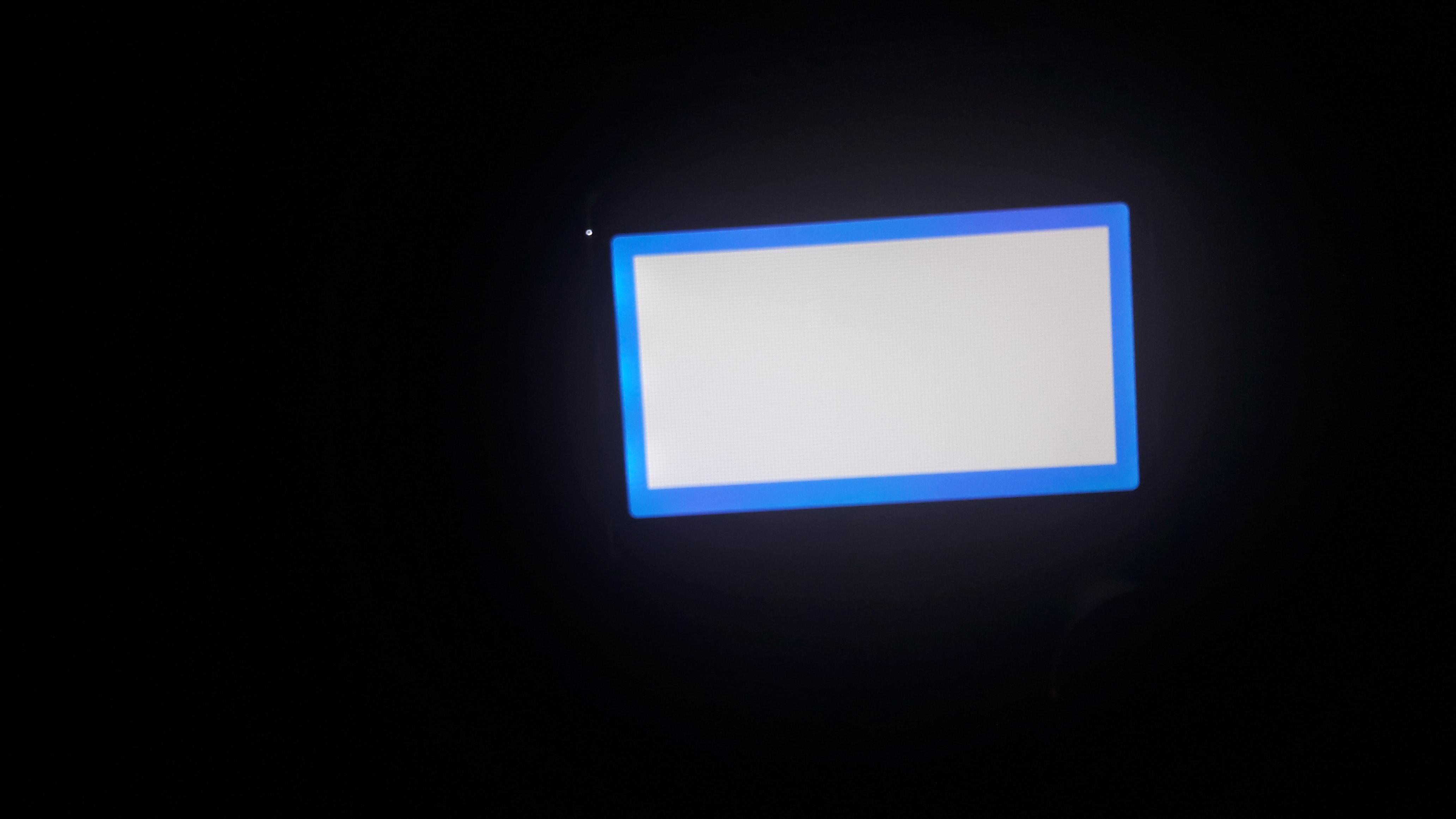

sistemkirk Inviato 21 Maggio 2018 Inviato 21 Maggio 2018 (aggiornato) già rotta,sono giusto riuscito a fare una stampa e alla seconda si è bloccato tutto. se accendo succede come da foto e non posso fare nulla. Presa da Gearbest che ho provveduto a contattare nella speranza di una sostituzione......la mia solita fortuna😞😔 Modificato 23 Maggio 2018 da BMaker maiuscola nel titolo Cita

sistemkirk Inviato 22 Maggio 2018 Autore Inviato 22 Maggio 2018 mi hanno risposto che la garanzia di sostituzione dopo 45 giorni non è applicabile però posso spedirla in un centro logistico in spagna per una riparazione gratuita. Credo mi costi di più la spedizione che comprare una scheda madre nuova.Mi sono procurato anche arduino per provare a cambiare il firmware....ma se faccio qualche casino non mi riparano più niente. Tanto per sapere voi che fareste???? su amazon la scheda costa 48 eurini Cita
Alep Inviato 22 Maggio 2018 Inviato 22 Maggio 2018 Be è difficile dare un consiglio, come pure è abbastanza strano che la scheda madre ti abbia dato un difetto di questo tipo, Non conosco come è costruita la tua stampante ma io controllerei che i cavi, sopratutto quelli del display, siano ben inseriti, come pure se è collegabile ad un pc verifica se da pc è controllabile e risponde. Tolto questo l'invio dovrebbe essere la cosa che ti da la migliore garanzia, in quanto è vero che la scheda costa solo 48 eurini ma è anche vero che non sai perchè si è guastata, se per colpa sua o dell'alimentatore. come non puoi essere certo (se non è collegata ad un pc) che sia la scheda e non il display. Il questa risposta/analisi ho dato per scontato che tu non abbia una grande pratica di questo tipo di materiale ed elettronica se no probabilmente non avresti chiesto consiglio e/o non avresti dubbi se rimettere il firmware 😉. Se invece sei certo che è la scheda e non dipenda da altro allora puoi anche pensare tranquillamente a cambiarla. Ps tanto per rispondere in modo diretto alla tua domanda io non la spedirei ma io riparo elettronica da più di 40 anni, direi che non faccio testo. Cita
sistemkirk Inviato 22 Maggio 2018 Autore Inviato 22 Maggio 2018 40 minuti fa, Alep dice: Be è difficile dare un consiglio, come pure è abbastanza strano che la scheda madre ti abbia dato un difetto di questo tipo, Non conosco come è costruita la tua stampante ma io controllerei che i cavi, sopratutto quelli del display, siano ben inseriti, come pure se è collegabile ad un pc verifica se da pc è controllabile e risponde. Tolto questo l'invio dovrebbe essere la cosa che ti da la migliore garanzia, in quanto è vero che la scheda costa solo 48 eurini ma è anche vero che non sai perchè si è guastata, se per colpa sua o dell'alimentatore. come non puoi essere certo (se non è collegata ad un pc) che sia la scheda e non il display. Il questa risposta/analisi ho dato per scontato che tu non abbia una grande pratica di questo tipo di materiale ed elettronica se no probabilmente non avresti chiesto consiglio e/o non avresti dubbi se rimettere il firmware 😉. Se invece sei certo che è la scheda e non dipenda da altro allora puoi anche pensare tranquillamente a cambiarla. Ps tanto per rispondere in modo diretto alla tua domanda io non la spedirei ma io riparo elettronica da più di 40 anni, direi che non faccio testo. Grazie per la risposta..non sono esperto in elettronica ma un tutorial qua e uno la riesco ad uscirne. Proverò ad attaccare la stampante al pc (cosa a cui non avevo pensato) tanto per capire se può essere il display...dubito perchè stava stampando da una ventina di minuti quando si è fermata .Non sò se un problema al display possa improvvisamente bloccare la stampa...forse si....ho pensato invece alla scheda. Spedirla diventa una trafila assurda e se riuscissi a risolverla da me sarei più contento. Cita
Alep Inviato 22 Maggio 2018 Inviato 22 Maggio 2018 Se riesci a collegarla al pc puoi facilmente verificare col soft di arduino se la scheda è morta o meno e ti togli tutti i dubbi, Se non conosci programmi di pilotaggio della stampante ti consiglio repetier host (gratuito) mentre ti consiglio di non installare repetier server (te lo propone) perchè non ti serve e potrebbe complicarti la vita. 1 Cita
alfredone78 Inviato 25 Maggio 2018 Inviato 25 Maggio 2018 Perchè non provi a smontare lo scatolotto dove c'è il display e controlli se banalmente si è disconnesso il connettore del display dalla scheda madre? Una cosa simile era successa a Daniele Tartaglia, un noto Youtuber, quando ha ricevuto la sua Creality CR-10. Cita

sistemkirk Inviato 25 Maggio 2018 Autore Inviato 25 Maggio 2018 16 ore fa, alfredone78 dice: Perchè non provi a smontare lo scatolotto dove c'è il display e controlli se banalmente si è disconnesso il connettore del display dalla scheda madre? Una cosa simile era successa a Daniele Tartaglia, un noto Youtuber, quando ha ricevuto la sua Creality CR-10. fatto.......per ora niente grazie andava si è bloccata durante una stampa e da li è morta 2 ore fa, BMaker dice: Condivido questa discussione, dove si parla anche dell'assistenza. Nel mio caso, l'attesa è stata lunga, ma ha funzionato. https://www.stampa3d-forum.it/forum/forum/43-hardware-e-componenti/ mi hanno mandato il taglandino da applicare sulla scatola per la spedizione Cita
sistemkirk Inviato 29 Maggio 2018 Autore Inviato 29 Maggio 2018 Buongiorno Magari non è la sezione giusta ma qualcuno mi può spiegare o indicarmi dove reperire info.su come fare il reset della scheda madre sulla cr10..??? L'assistenza mi chiede di provare a fare il reset e verificare il comportamento di un led chiamato d1 perché in base a quello si può capire se il problema è la scheda o il display.....ma non so da dove iniziare!!!! Grazie Cita
