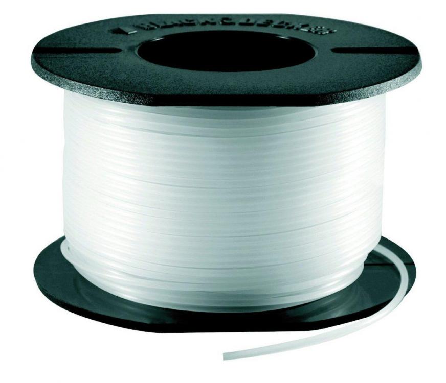

Filo per decespugliatore idea stupida ma valida ? a solo 8 euro
Inviato (aggiornato)
buona sera a tutti belli e brutti grandi e piccoli,cosa ne pensate ? diametro 1.70 mm in Nylon

Provalo pure poi tanto se ti si intasa tutto ti diamo tutta l'assistenza che serve per ripristinare a nuovo la tua stampante.
La prova merita anche se è abbastanza improbabile che abbia successo, anche perchè essendo previsto per un uso diverso dove l'unico problema è quello di fissare il filo, non è certo garantita la costanza di produzione che di solito serve in queste stampanti abbastanza delicate, intendo diametro, purezza del materiale e di tutte le caratteristiche fisiche. Una per tutte la temperatura di fusione, ricordati che queste stampanti sono progettate per massimo 270 gradi, oltre questo valore è limitata dal Marlin (modificabile) ma sopratutto dalla struttura meccanica che non è in grado di reggere temperature di 300 gradi.
