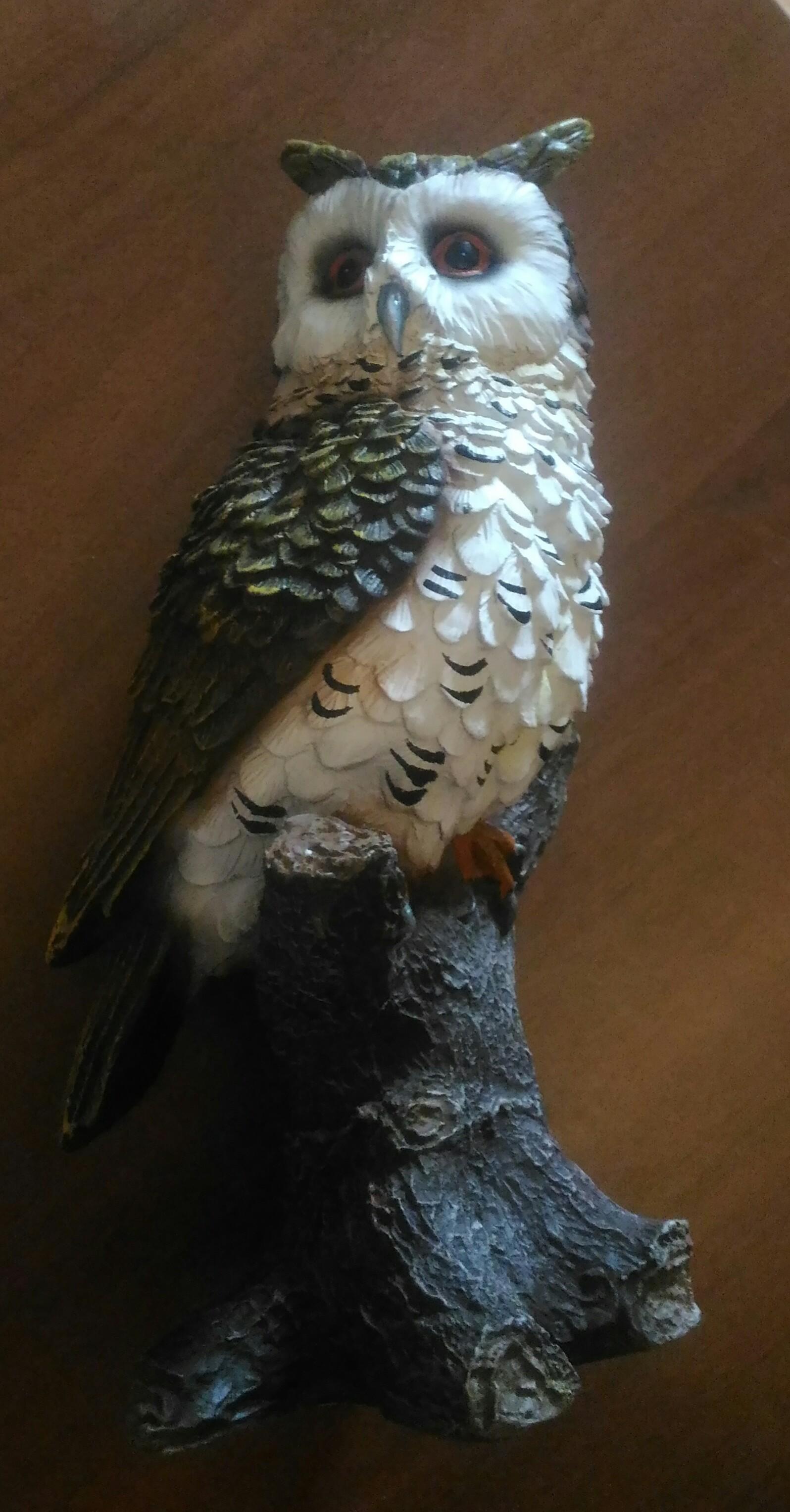

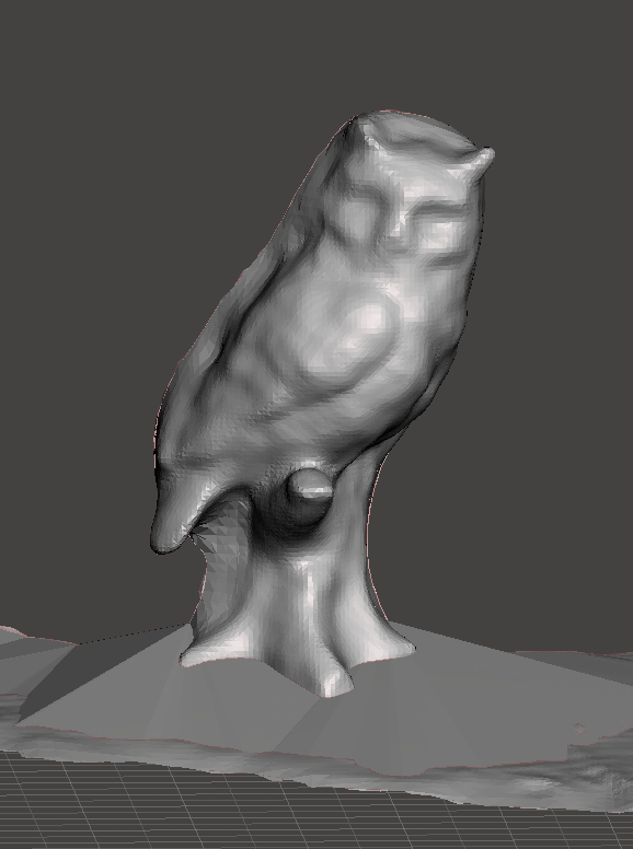

sem81 Inviato 10 Giugno 2018 Inviato 10 Giugno 2018 Sto facendo qualche prova con kinect v2 proprio ora. Di seguito una foto dell' oggetto scannerizzato e del risultato della scansione. L'oggetto in questione è alto circa 27 cm. Software utilizzato: 3d Scan Cita
Alessandro Tassinari Inviato 10 Giugno 2018 Autore Inviato 10 Giugno 2018 Eccolo! Grazie per la condivisione. Beh, devo dire che mi aspettavo una definizione maggiore, anche se non troppo elevata... il modello comunque non è troppo semplice da rilevare. Cita
sem81 Inviato 10 Giugno 2018 Inviato 10 Giugno 2018 Il modello che ho scelto è volutamente molto dettagliato.Con altri metodi si sarebbero ottenuti ottimi risultati.Il grosso limite è la distanza di scansione e, di conseguenza, la dimensione dell'oggetto.Sicuramente si otterrebbero risultati molto migliori con oggetti più grandi e poco dettagliati.Inviato dal mio ASUS_Z00LD utilizzando Tapatalk Cita

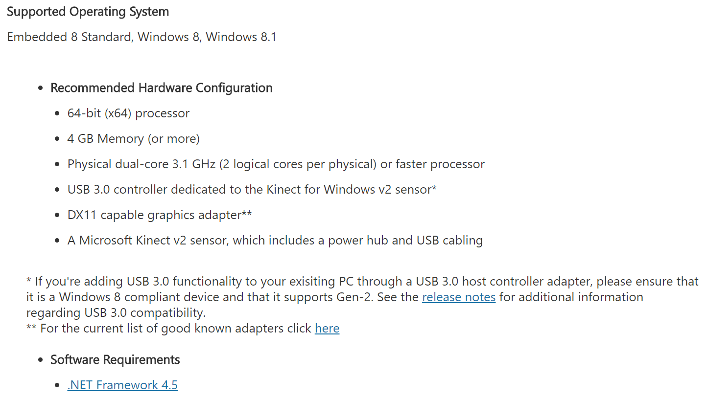

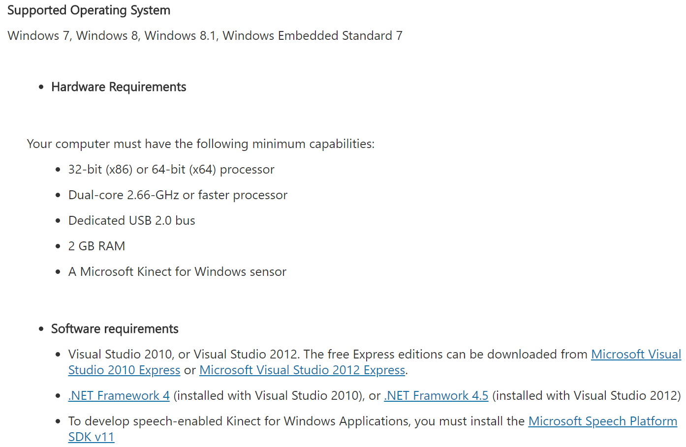

Alessandro Tassinari Inviato 2 Luglio 2018 Autore Inviato 2 Luglio 2018 Finalmente ho ricevuto l'adattatore per il Kinect v1. PROBLEMA: installando i driver ho scoperto tutta una serie di cose. Nei punti seguenti cerco di fare un po' di chiarezza. 1. Kinect v1 funziona su USB 2.0 (ma si consiglia una 3.0), Kinect v2 funziona su USB 3.0 o USB type-c; 2. i driver sono disponibili solamente per sistemi Windows; 3. a seconda della versione di Kinect che avete a disposizione, i driver girano su versioni diverse di Windows: il Kinect v1 mangia i driver versione SDK 1.8 o precedenti, i quali funzionano su Windows 7, Windows 8, Windows 8.1, Windows Embedded Standard 7; il Kinect v2 mangia i driver versione 2.0, i quali funzionano su Embedded 8 Standard, Windows 8, Windows 8.1; 4. entrambe le versioni di Kinect NON hanno drivers specifici per Windows 10 - li trovate sul sito di Microsoft - ma direi che quelli per Kinect v2 saranno compatibili. Qualcuno conferma? Sinceramente, mi aspettavo che il tutto fosse molto più semplice e plu&play, visto il costo e la qualità del sistema... comunque, visto che non ritengo sia il caso di acquistare il Kinect v2 + adattatore (circa 200 € di spesa), procederò facendo il downgrade di un pc che al momento monta Windows 10, tornando a Windows 8.1. Fatto questo e installati i driver, Kinect v1 dovrebbe funzionare correttamente. Aggiornamenti a breve! Per chi avesse tempo e voglia, trovate qui un sistema molto smanettone per far funzionare Kinect v1 su Windows 10: https://forum.openframeworks.cc/t/solved-original-kinect-for-windows-windows-10-64bit/22840/16 Cita
sem81 Inviato 2 Luglio 2018 Inviato 2 Luglio 2018 Io ho Kinect v2 e lo uso su sin 10 senza problemi.Confermo che l'installazione non è molto "user friendly".Pe quanto riguarda i costi si possono abbattere tranquillamente.Io ho comprato il Kinect usato, a 20 euro se non ricordo male, in un negozio di videogiochi.L'adattatore costa circa 80 con spedizione (ma si può modificare il Kinect per evitarne l' acquisto).Inviato dal mio ASUS_Z00LD utilizzando Tapatalk 1 Cita
