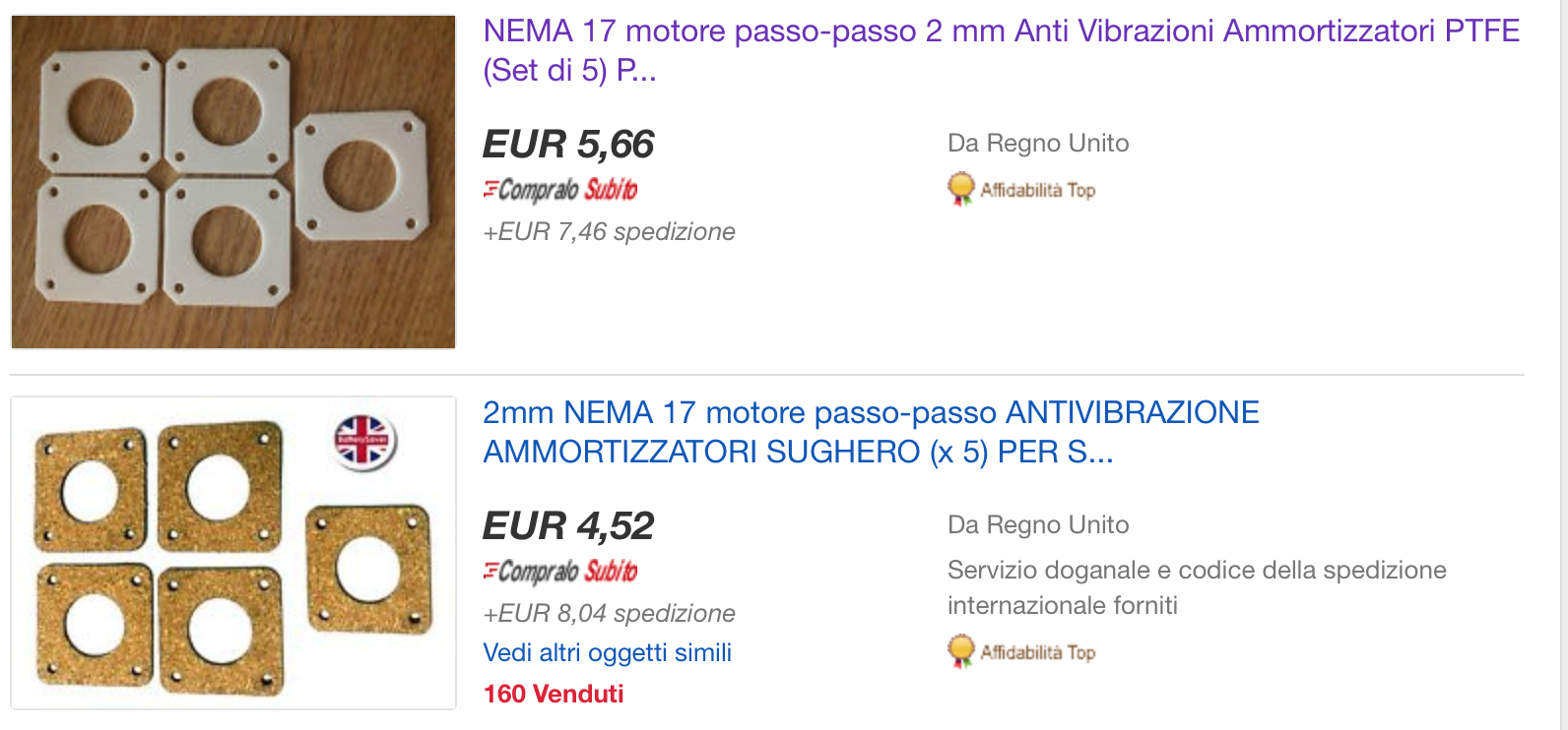

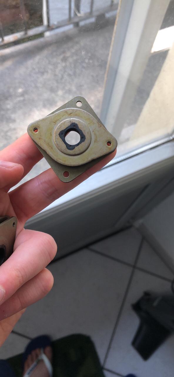

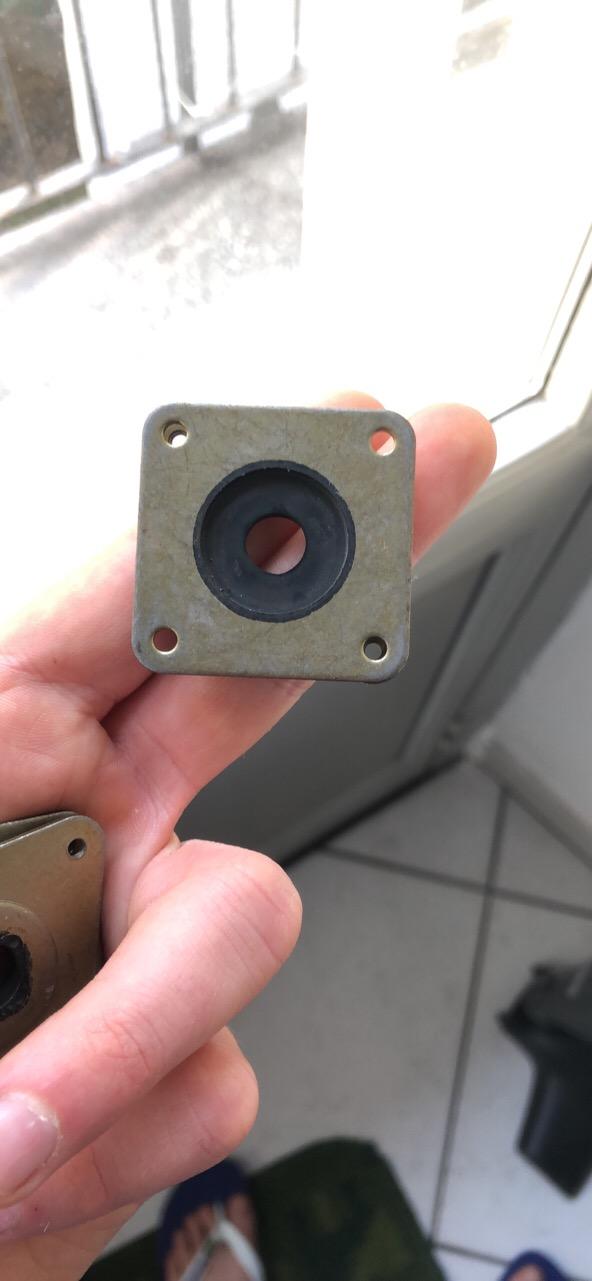

alexdam92 Inviato 6 Giugno 2018 Condividi Inviato 6 Giugno 2018 Ciao a tutti ragazzi, sono un felicissimo possessore di una creality cr10s e ho alcuni problemi... la stampante durante gli spostamenti veloci tende ad essere un po' rumorosa, nonostante io abbia messo i dampers. La mia domanda è se secondo voi è normale questo rumore dovuto ad una vibrazione. Se vi state chiedendo se ho avvitato perfettamente tutte le viti, la risposta è si, perché ho ricontrollato minimo 10 volte. Non è che è un problema di dampers? se vedete nelle mie foto, io ho ricevuto i dampers che tengo in mano (mai visti con quella forma), ma in realtà ho ordinato i dampers che si vedono nello screen di amazon (che sono nella forma "standard" che comunemente ho visto in giro). Il rumore proviene con certezza dalla zona del motore dell'asse x, ma non capisco a cosa sia dovuto. Infine facendomi un giro su ebay e su aliexpress ho notato la tipologia di dampers che si vedono nello screen della pagina di ebay (scusate per tutte queste foto, spero si capisca). Ci sono sia in sughero che in ptfe. Cosa ne pensate? Hanno senso o è meglio prendere quelli standard che montano "tutti"? P.s. nella parte inferiore della stampante monto anche i piedini con le palline da squash per ridurre ulteriormente il rumore dovuto alle vibrazioni. Senza quelli il rumore è più accentuato. Inoltre tra motore e dampers ho provato a mettere delle striscette di elastico largo tagliate, in modo da evitarne il contatto diretto e teoricamente smorzare ancora di più le vibrazioni. Grazie a tutti coloro che avranno la pazienza di rispondermi 🙂 Alex IMG_1767.TRIM.MOV Cita Link al commento Condividi su altri siti Altre opzioni di condivisione...
