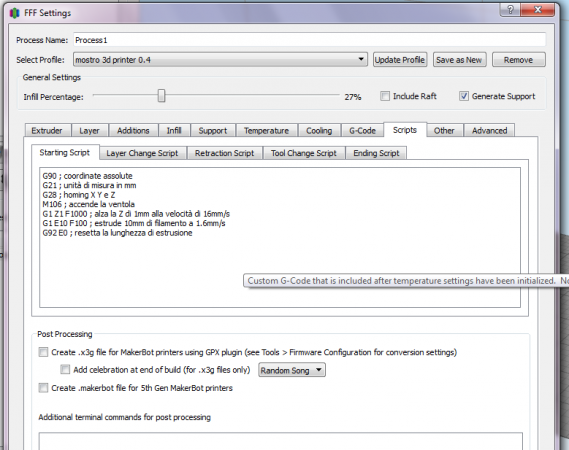

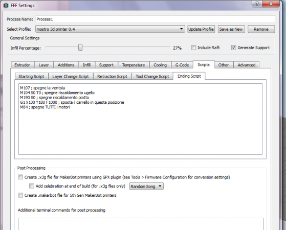

fabrizio1961 Inviato 23 Luglio 2018 Autore Condividi Inviato 23 Luglio 2018 questi sono i due script che vi è scritto qualcosa gli altri sono vuoti Cita Link al commento Condividi su altri siti Altre opzioni di condivisione...
Gigi Inviato 23 Luglio 2018 Condividi Inviato 23 Luglio 2018 hai messo solo end script metti start Cita Link al commento Condividi su altri siti Altre opzioni di condivisione...

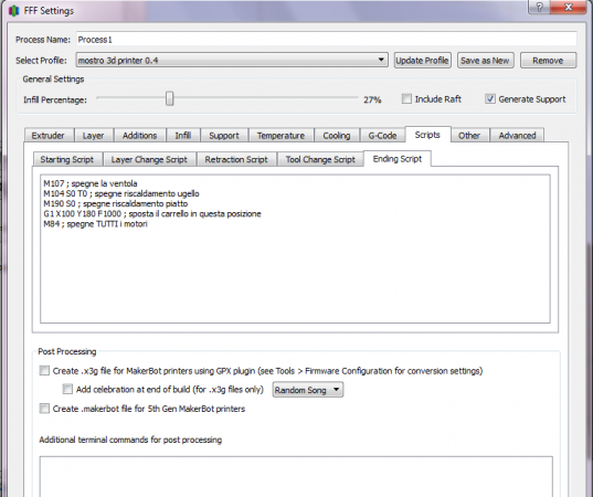

fabrizio1961 Inviato 23 Luglio 2018 Autore Condividi Inviato 23 Luglio 2018 Cita Link al commento Condividi su altri siti Altre opzioni di condivisione...
fabrizio1961 Inviato 23 Luglio 2018 Autore Condividi Inviato 23 Luglio 2018 Chiedo scusa ma non mi sono accorto di aver postato due volte la stessa immagine Cita Link al commento Condividi su altri siti Altre opzioni di condivisione...
Gigi Inviato 23 Luglio 2018 Condividi Inviato 23 Luglio 2018 qui non ci sono errori. bisogna vedere altrove. continua nell'altro post Cita Link al commento Condividi su altri siti Altre opzioni di condivisione...
