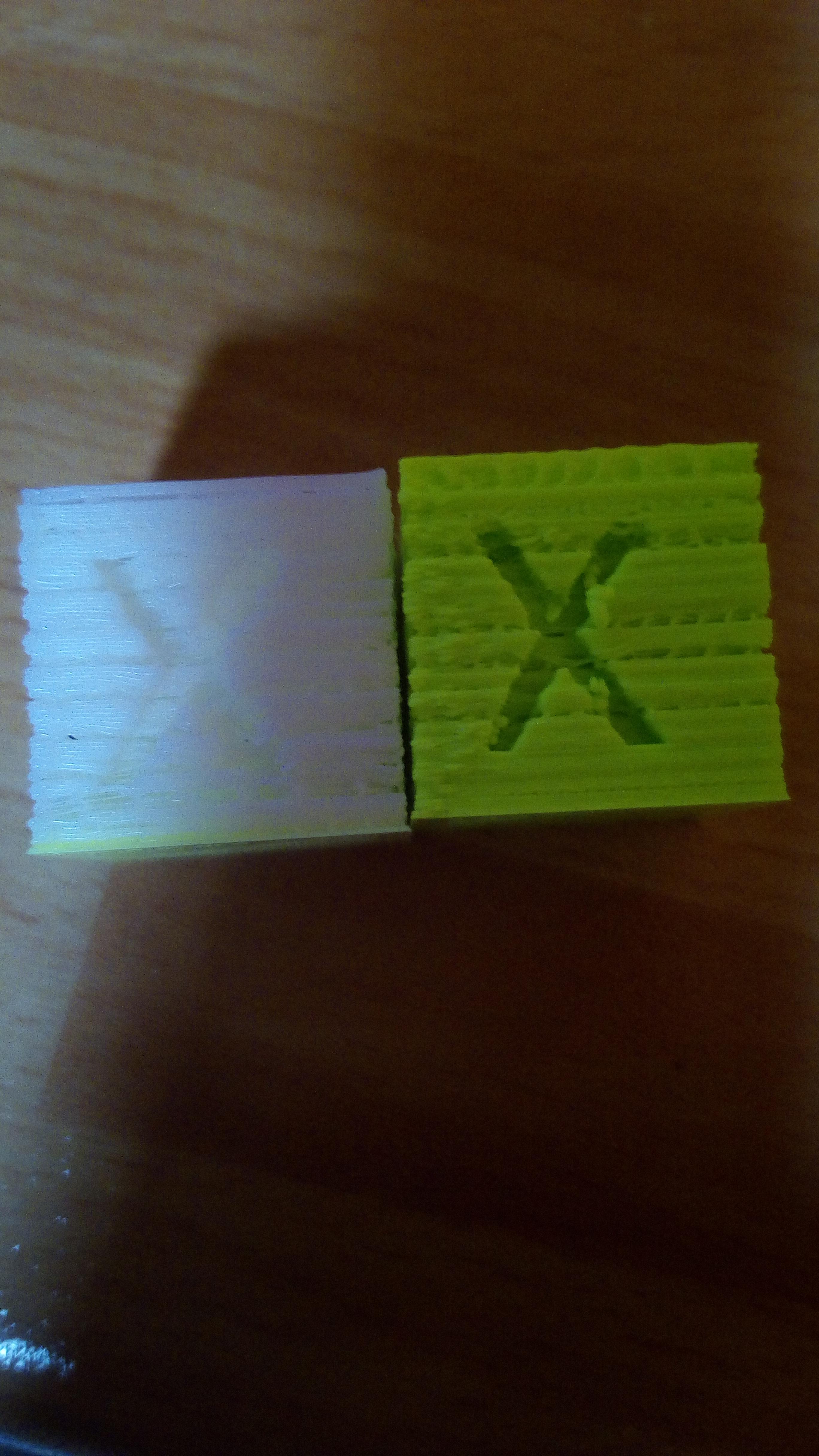

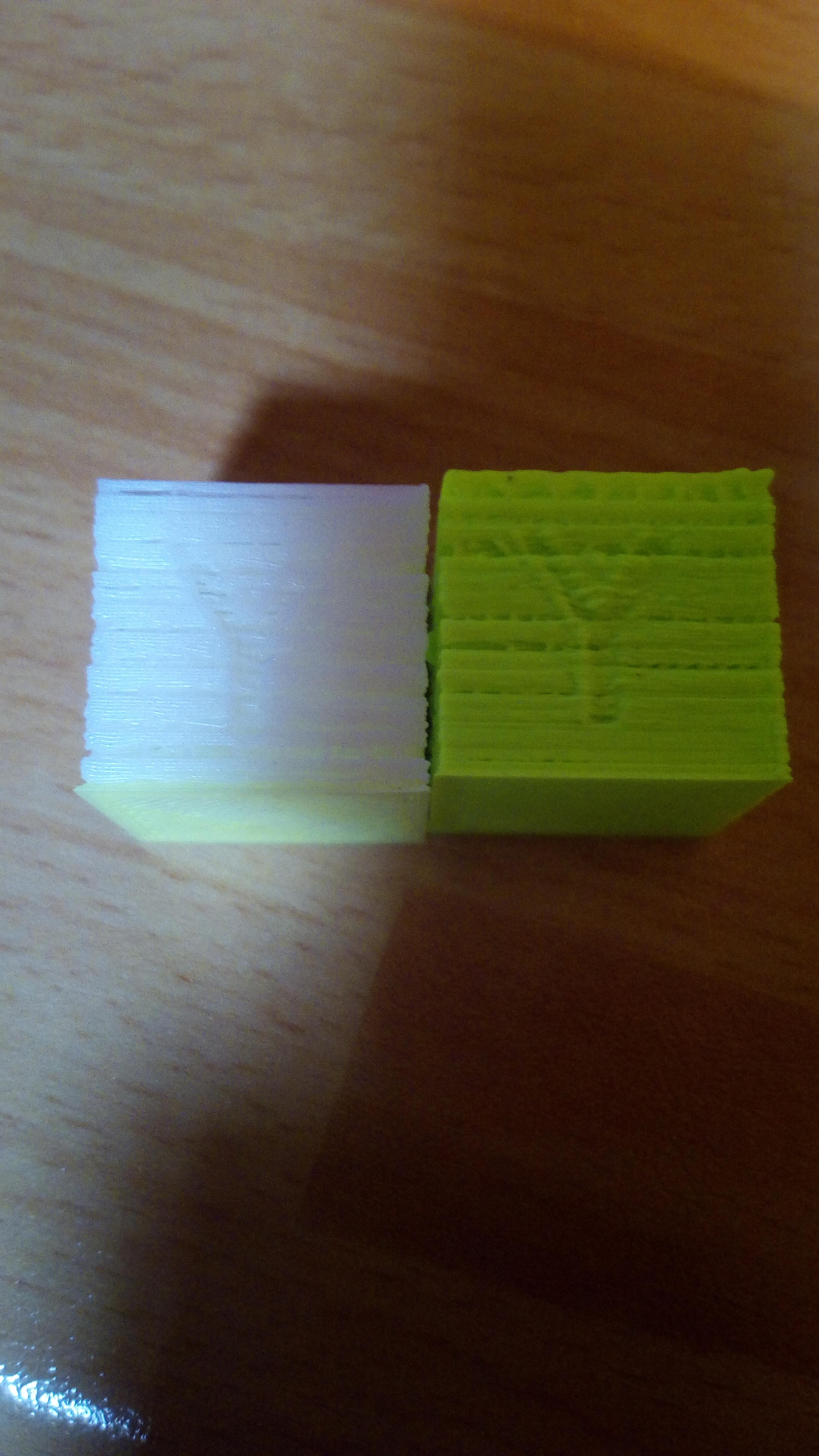

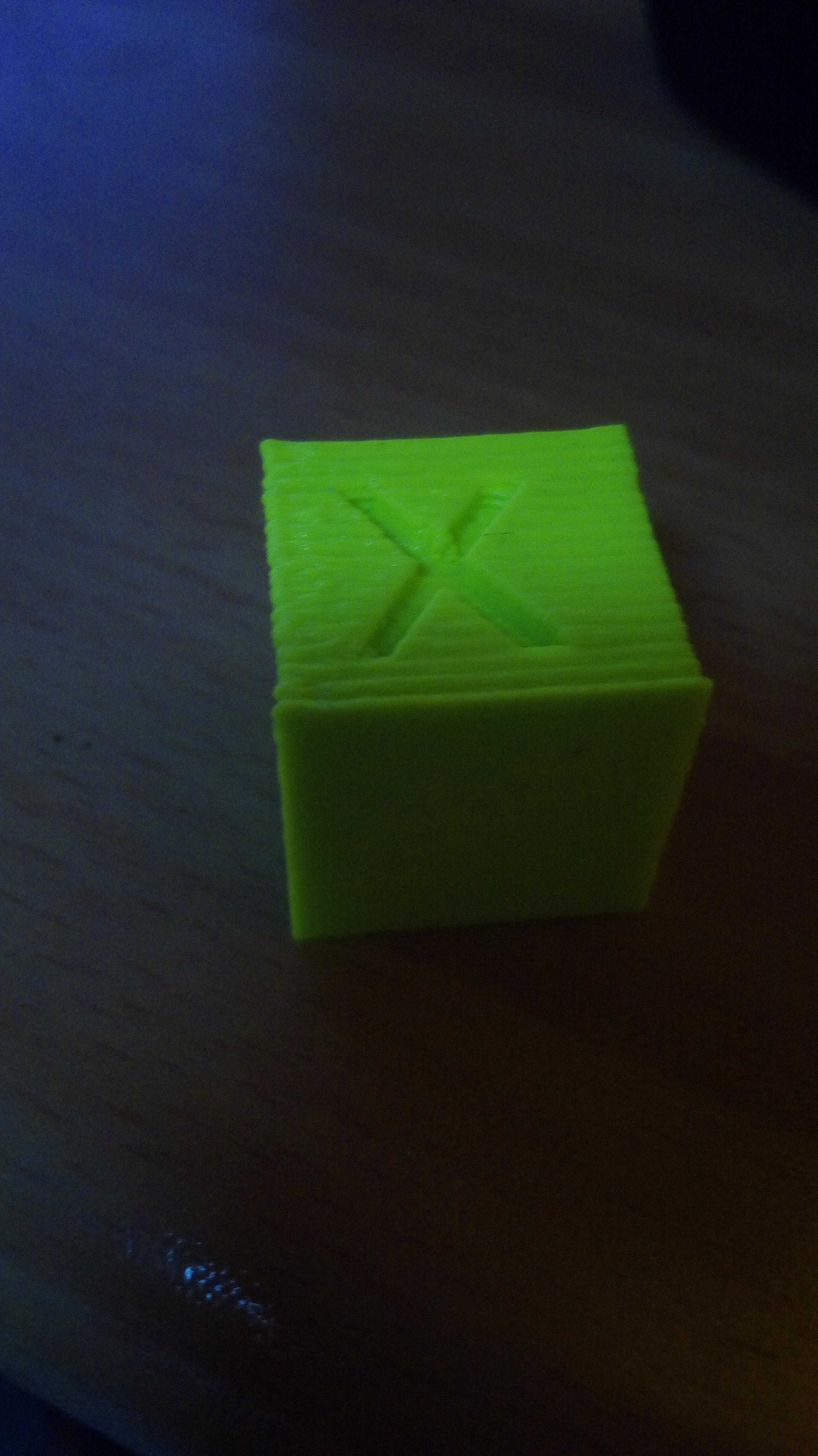

rieccomi...
IMG_20180617_190841.thumb.jpg.749903b35dc6666c0f8316e63e099410.jpgIMG_20180617_190749.thumb.jpg.4d19b34552f8484c25266ea69f2138ec.jpgIMG_20180617_190855.thumb.jpg.8e7daaab16066c14a3a17a69d53ea701.jpg
questi i risultati della stampa attuale...a occhio e croce non è cambiato molto.
circa la qualità direi che le pareti verticali presentino un difetto "costante" ogni x layer.
per quanto riguarda invece le lettere incise, sono esattamente come prima (verificato con il calibro).
inizio a cercare uno spigolo sul quale picchiare la testa....

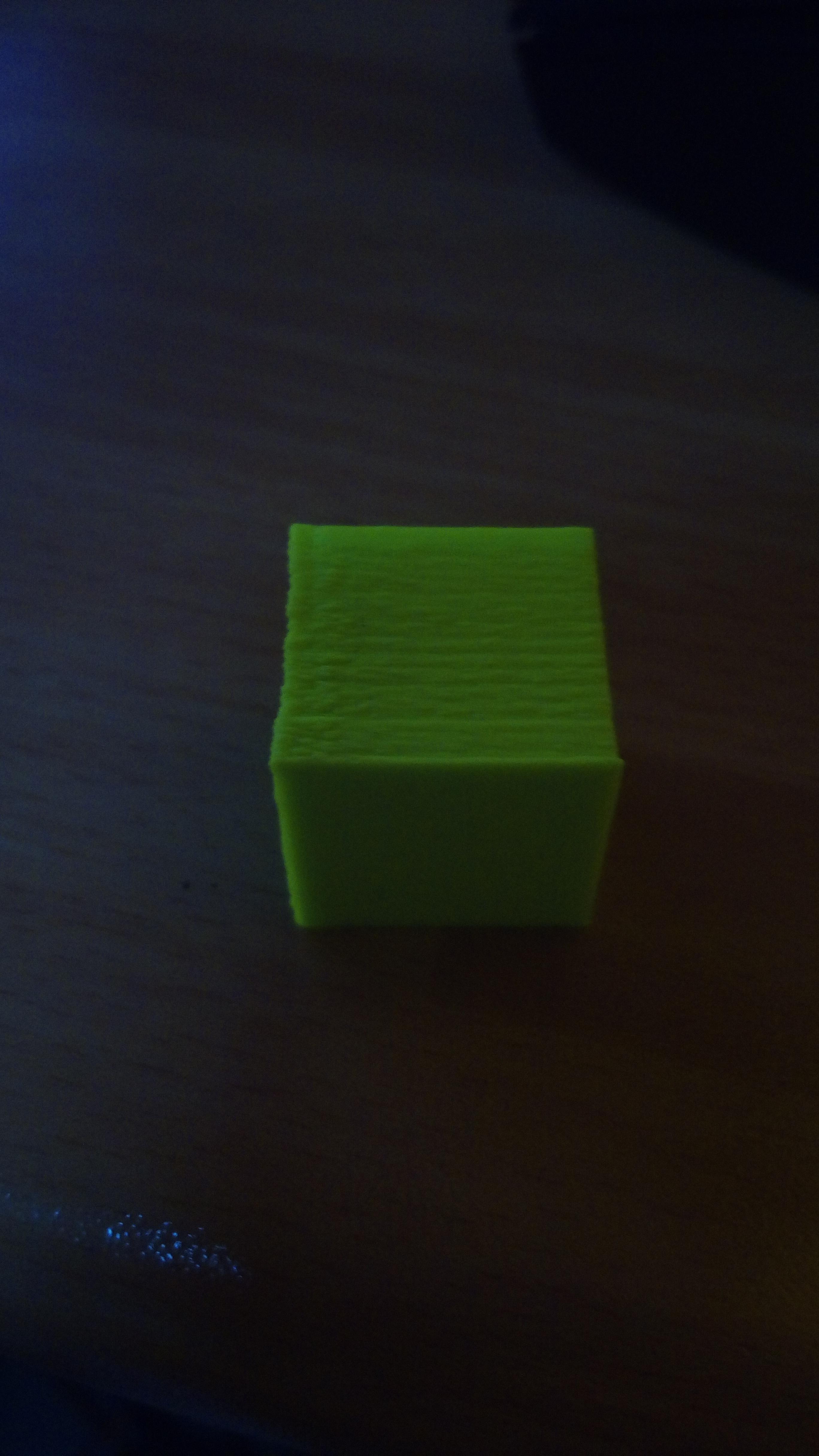

hai verificato se estrudi la quantità giusta di materiale?
c'è qualche altra impostazione sbagliata. Andrebbero viste
comunque anche cambiare colore può implicare valori diversi nelle impostazioni.
cerca di continuare sempre con lo stesso.
Buonasera.
in effetti il problema (relativo la qualità di stampa) era legato all'estrusione. La mia stampante monta un MK8 quindi gia interamente in alluminio, ma in effetti anche nel mio caso, la vite era troppo stretta e il trascinamento non avveniva correttamente. L'avevo gia allentata...e pensavo andasse bene: adesso "tiene giusto" il reggispinta che è libero di muoversi.
Ho avviato la stampa (non ancora conclusa) e unicamente durante la stampa del primo layer l'ugello era vuoto. Pertanto il primo layer risulta essere decisamente "scarso in materiale". Inoltre, sempre e solo durante la stampa del primo layer, sentivo un "tac" e vedevo la ruota dentata dell'estrusore, procedere a scatti.
arrivati al 19° layer, si iniziano a stampare i caratteri X e Y.
La X risulta nettamente piu nitida rispetto a ieri (e questo per il discorso dell'estrusione) ma continua ad essere fuori asse.

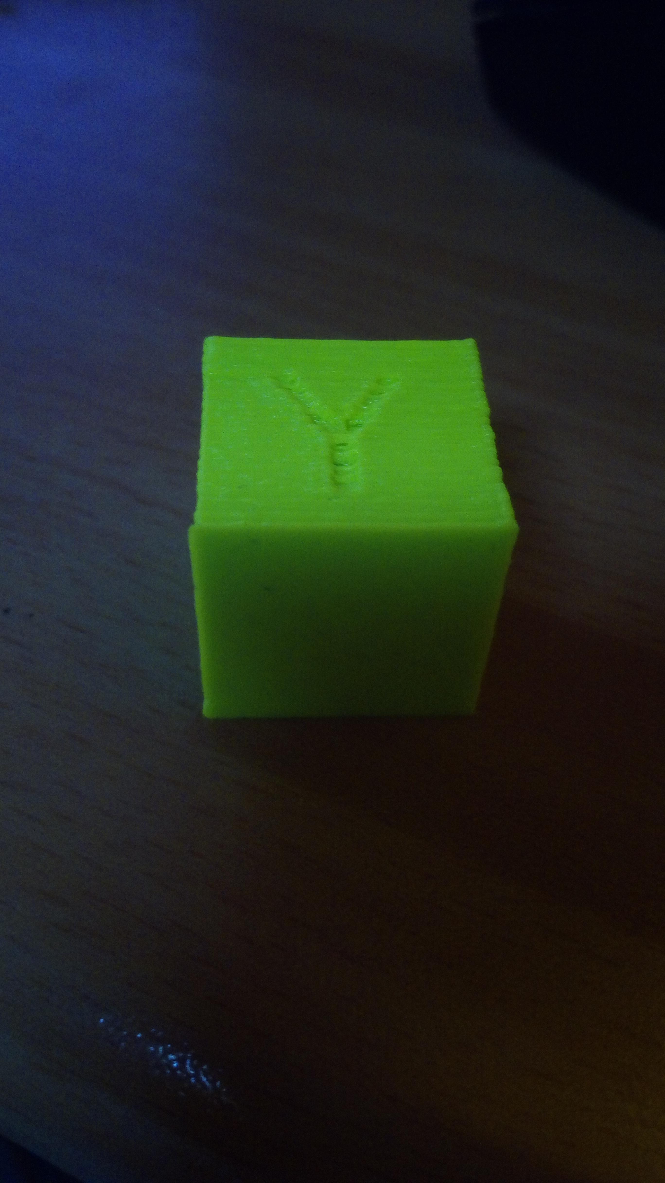

La Y invece...rispetto a ieri, direi vada decisamente meglio ma guardando attentamente il movimento della testa di stampa, direi che l'errore di profondità della lettera dipenda proprio dal movimento!
cerco di spiegarmi meglio. ogni faccia del cubo è composta da 3 file accostate. per disegnare la lettera Y, il bordo piu esterno (quello che rappresenterà la faccia del cubo) dovrebbe spostarsi di 2mm esattamente come fa per la lettera X. Ma questo non avviene...
ripeto: si tratta di qualcosa che un mezzo orbo come me, ha potuto vedere durante la stampa.
Qualcuno ha qualche idea circa il fatto che la lettera X non sia centrata sulla faccia??

Buonasera

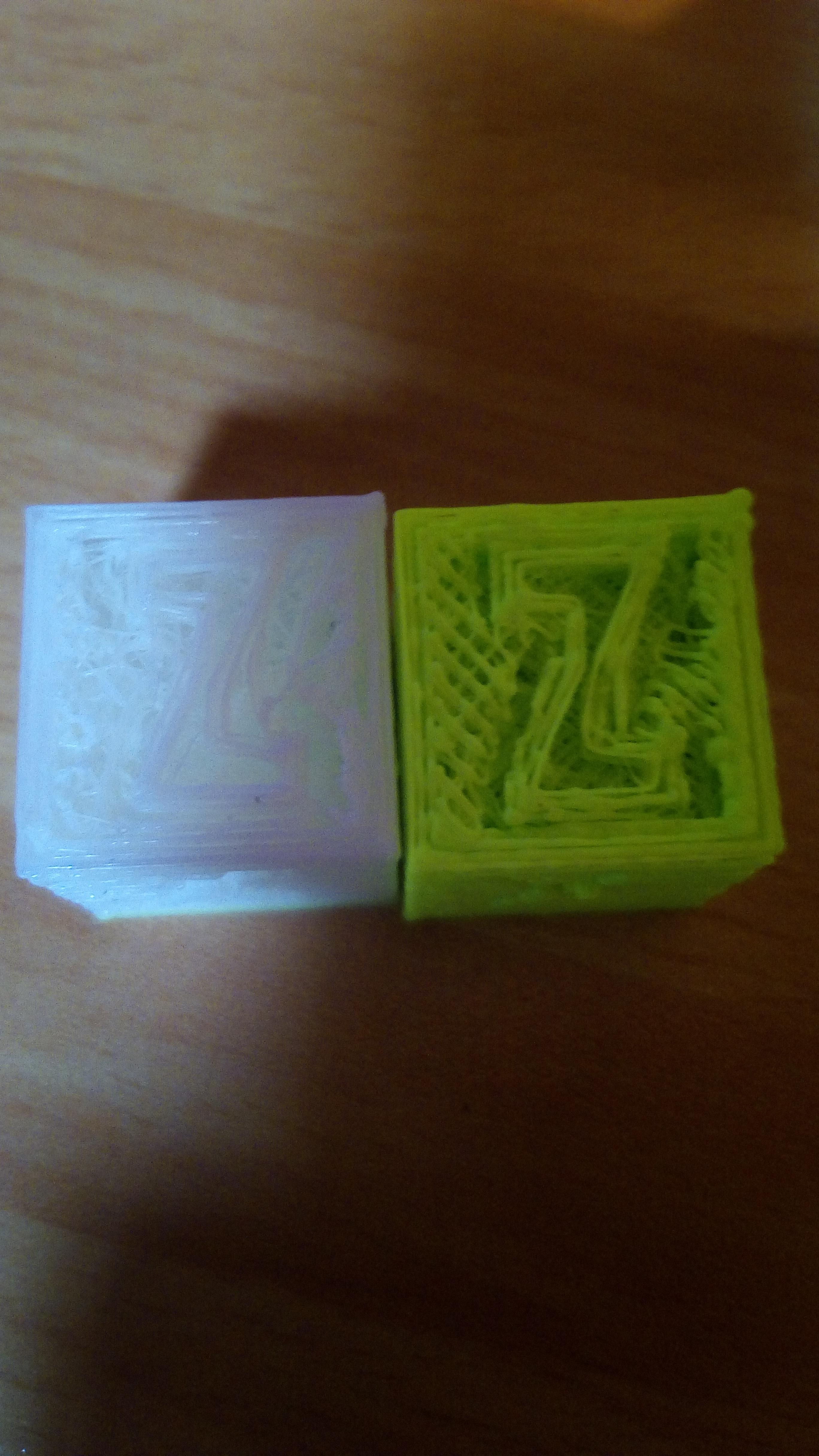

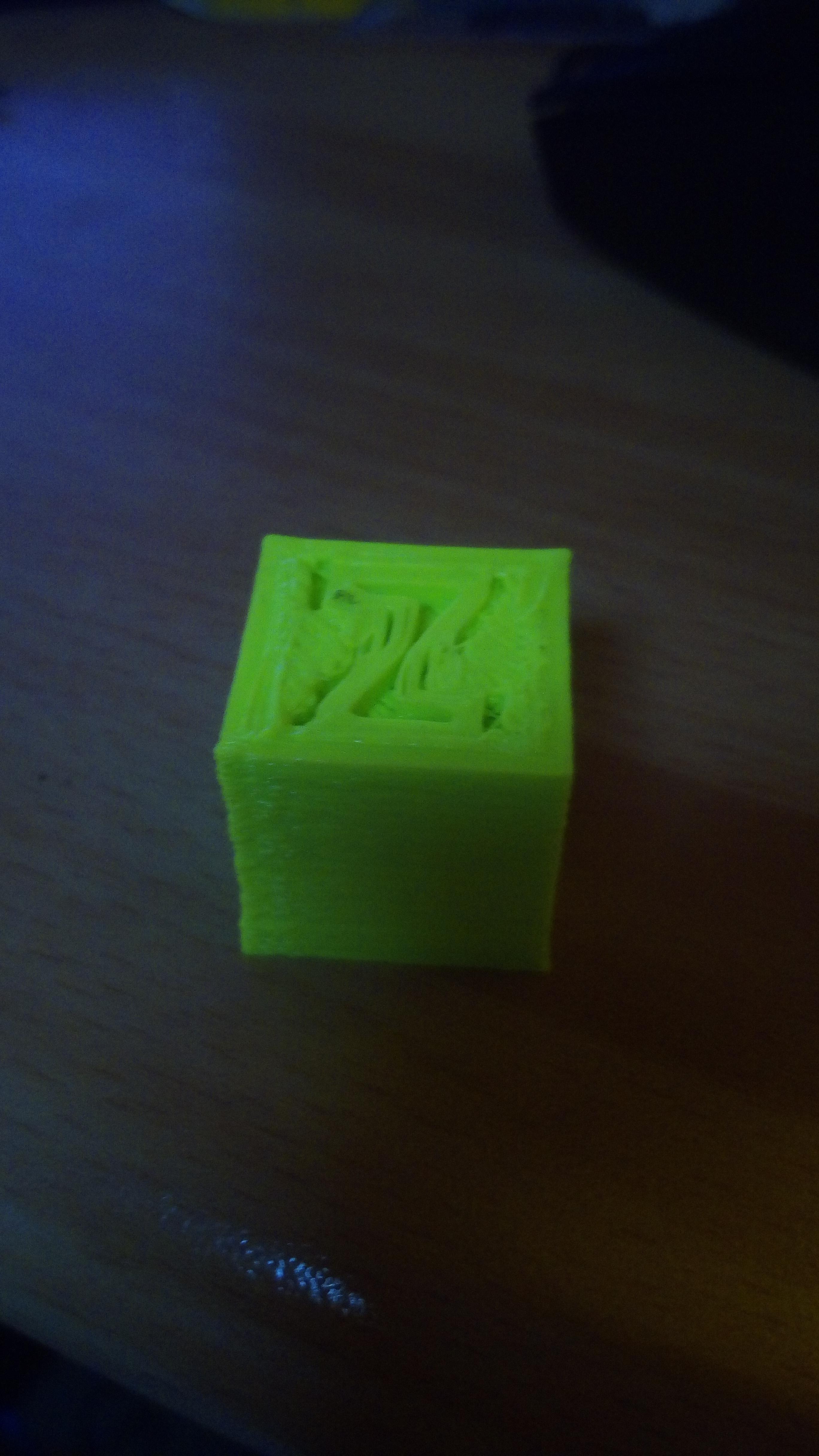

Il cubo appena stampato misura 20.2, 20.2, 20. E direi che vada decisamente bene.
la lettera Z è profonda 2.1mm. la X 1.6 mentre la Y è di soli 3 decimi!
inoltre mentre le lettere y e z sono centrate nelle loro facce, la x è spostata verso sinistra di circa 2.5mm.
la qualità di stampa è enormemente migliorata fatta eccezione per la faccia superiore. dalla foto però si nota che la lettera Z è deformata...quindi non escludo che gli errori di riempimento, che nella parte esterna alla lettera risulta essere omogeneo, dipenda appunto dalla deformazione stessa.
