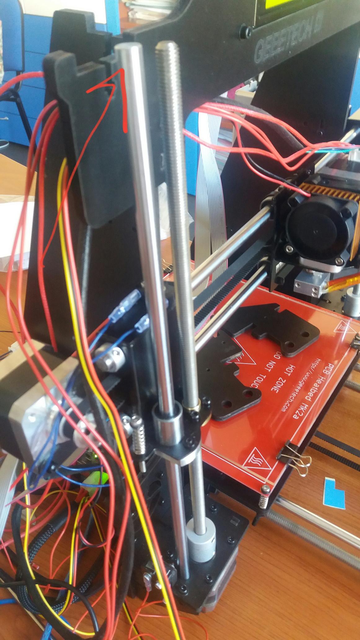

99UnderTaker99 Inviato 18 Giugno 2018 Inviato 18 Giugno 2018 Salve a tutti. Ho un problema con l'asse delle Z poiché durante la stampa sempre alla stessa altezza si inceppa e finisce per rovinare la stampa. A me sembra che sia solo l'asse destra a incepparsi facendo un rumore come se il movimento dell'asse metallica fosse forzato. Spero che qualcuno possa darmi una mano, in anticipo graziea tutti Cita
passionefaidame Inviato 18 Giugno 2018 Inviato 18 Giugno 2018 TI consiglierei inizialmente di controllare: che non ci siano bave lungo la filettatura della vite; che la vite non faccia attrito contro qualche altra componente; che i giunti dell'asse Z siano montati correttamente; che l'asse Z sia perpendicolare al piano e non salga "storto". Cita

R. Daniel Inviato 26 Giugno 2018 Inviato 26 Giugno 2018 Anche io stesso problema, asse Z che non va. Se smonto le barre filettate e faccio girare i motori da soli tutto ok. Le barre sembrano ok: niente bave, barre dritte e verticali, l'asse X orizzontale. Sto pensando anche io di cambiarle. Sapete se passo e diametro sono standard e si trovano anche in ferramenta? (Geeetech i3 Prusa Wood) Cita
Alep Inviato 26 Giugno 2018 Inviato 26 Giugno 2018 Se pensi di cambiarle cerca delle barre trapezie nei siti che trattano stampanti 3d, Ma prima provvedi a lubrificarle con vasellina tecnica perchè di fabbrica in genere non sono lubrificate, poi verifica che i fori in alto in cui girano le barre filettate non siano troppo giusti, nel caso allargali leggermente con carta abrasiva fine (questo in genere è un problema che hanno le acriliche e anche le wood) ed infine controlla la vref degli stepper driver perchè spessissimo di fabbrica non sono tarati, Se ti occorrono ulteriori info non hai che da chiedere. Cita

R. Daniel Inviato 27 Giugno 2018 Inviato 27 Giugno 2018 Provato a smontare i fermi delle barre verticali in alto, i motori non girano se non aiutati con le mani --> il problema non dipende dai buchi di fissaggio (vedi freccia rossa nella figura allegata) Misurato Vref nei vari step driver, tensione per quello che comanda Z 0.85 (tutti gli altri hanno tensione inferiore - anche 0.78) --> non dipende dalla tensione di alimentazione dei motori Deduco che dipende solo dalle barre e quindi meglio cambiarle come consigliato da Gigi. Cosa ne pensate? Cita
