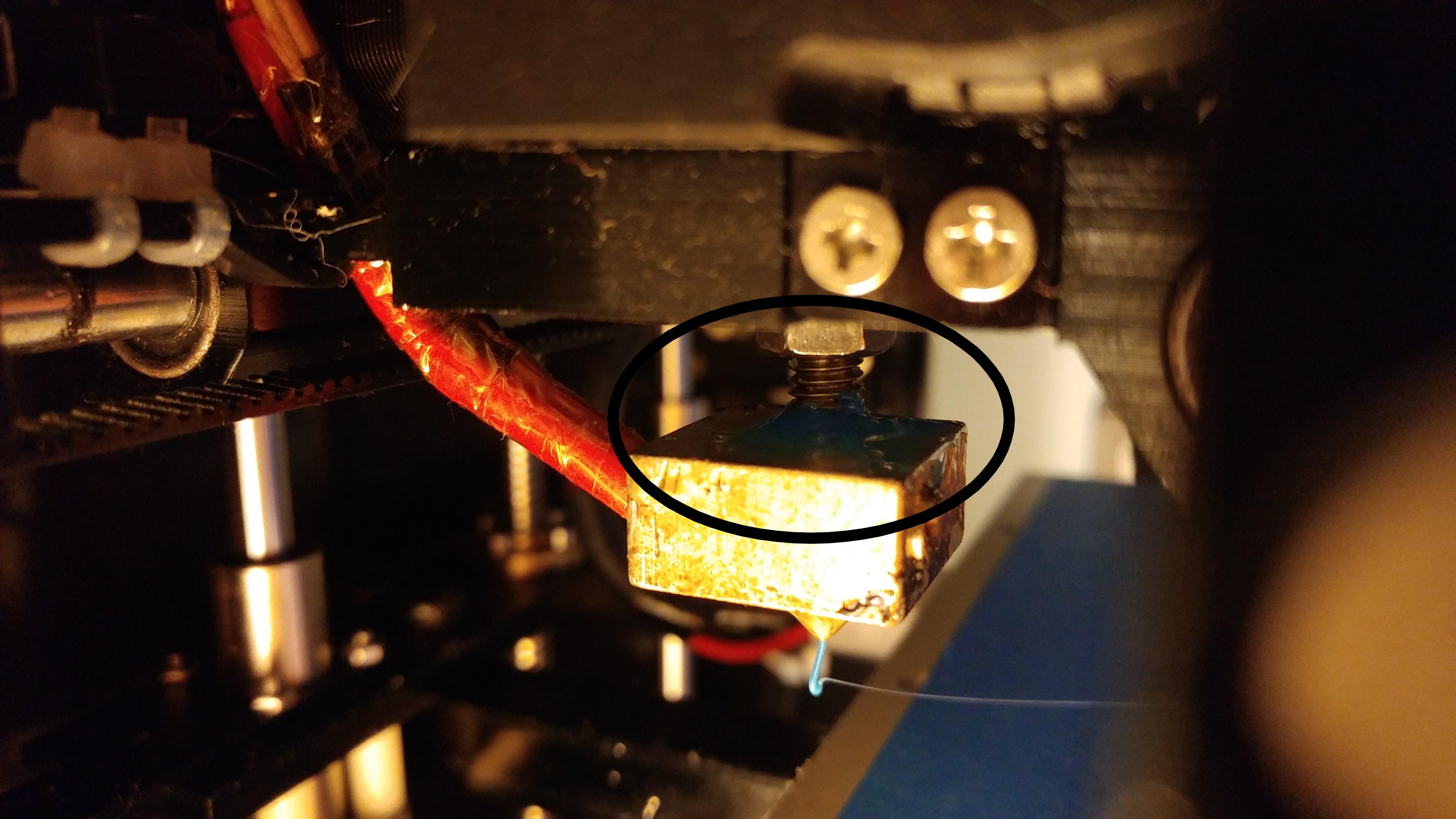

haunter46 Inviato 18 Giugno 2018 Inviato 18 Giugno 2018 Ciao a tutti mi chiamo Erik e sono nuovo nel forum, ho un problema da un po di tempo che non riesco a risolvere. Come da titolo ho una perdita di PLA da sopra l'estrusore come vi mostro in foto, non so davvero come fare. La stampante è una Anet A3 Cita
Gigi Inviato 18 Giugno 2018 Inviato 18 Giugno 2018 puoi solo smontare, pulire e rimontare bene. tutto a caldo quando rimonti prima il nozzle a battuta e poi mezzo giro a svitare poi avviti l'heat break fino in fondo poi stringi nuovamente il nozzle di quel mezzo giro Cita
haunter46 Inviato 18 Giugno 2018 Autore Inviato 18 Giugno 2018 Quindi devo togliere anche quel tubo rosso giusto? Cita
Gigi Inviato 18 Giugno 2018 Inviato 18 Giugno 2018 no i cavi li puoi lasciare attaccati dove sono Cita
Alessandro Tassinari Inviato 20 Giugno 2018 Inviato 20 Giugno 2018 @haunter46 esegui le operazioni consigliate da Gigi, esattamente come le ha descritte. Magari mentre smonti, assicurati che le componenti siano pulite (puoi usare delle spazzole con setole in metallo per togliere la plastica rimasta). Se ancora si presenta il problema, penso valga la pena sostituire il blocco estrusore. Cita
