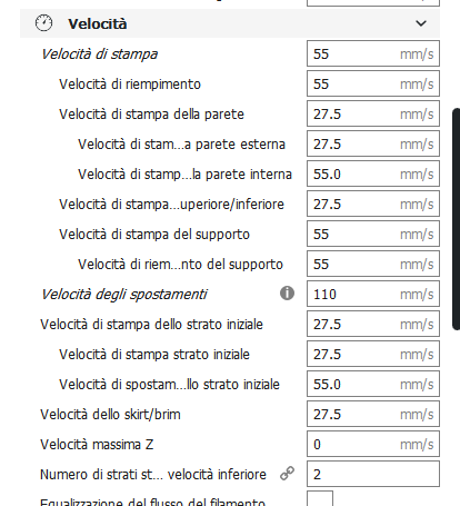

per quanto riguarda la stampa secondo me prima di stampare la statuina devi trovare impostazioni molto piu' accurate perche' per ora sei veramente lontano. ti consiglio di incominciare a stampare il cubetto e quando avrai ottenuto risultati buoni potrai concentrarti su una stampa complessa come questa.
come ti hanno detto sei troppo alto di primo layer,io ti consiglio di usare con questa stampante layer da 0,2(secondo me layer da 0,1 non hanno senso su questo tipo di stampanti) e per layer da 0,2 l'alterzza del primo layer è tra 0,2 e 0,25.
le velocita' di stampa devono essere intorno a 55mm\s(foto sotto), la temperatura a 195gradi, devi aumentare molto la ritrazione,il parametro "larghezza linea strato inziale" con un altezza di primo layer a 0,25 deve essere intorno a 120%, devi impostare 2 linee di skirt.
la parte fondamentale è livellare bene il piano e non sempre il foglio di carta è sufficente, la soluzione migliore è usare uno spessimetro,se sei interessato posso spiegarti come fare

per una calibrazione ottimale mandi in stampa un qualsiasi oggetto.
dopo che la stampante si è riscaldata ed ha cominciato a stampare la primissima linea devi spegnerla staccando la spina.
in questo modo l'estrusore sara' all'altezza del primo layer (questa altezza è teoricamente quella che hai impostato da software es. 0,25mm)
ora senza muovere il piano in z, usando lo spessimetro tra estrusore e piano verifichi che nei 4 punti del piano ci sia la distanza desiderata(ossia 0,25mm)
in un solo colpo hai regolato il piano e la planarita'.
il vantaggio è che lo spessimetro non si schiaccia come fa il foglio di carta.
