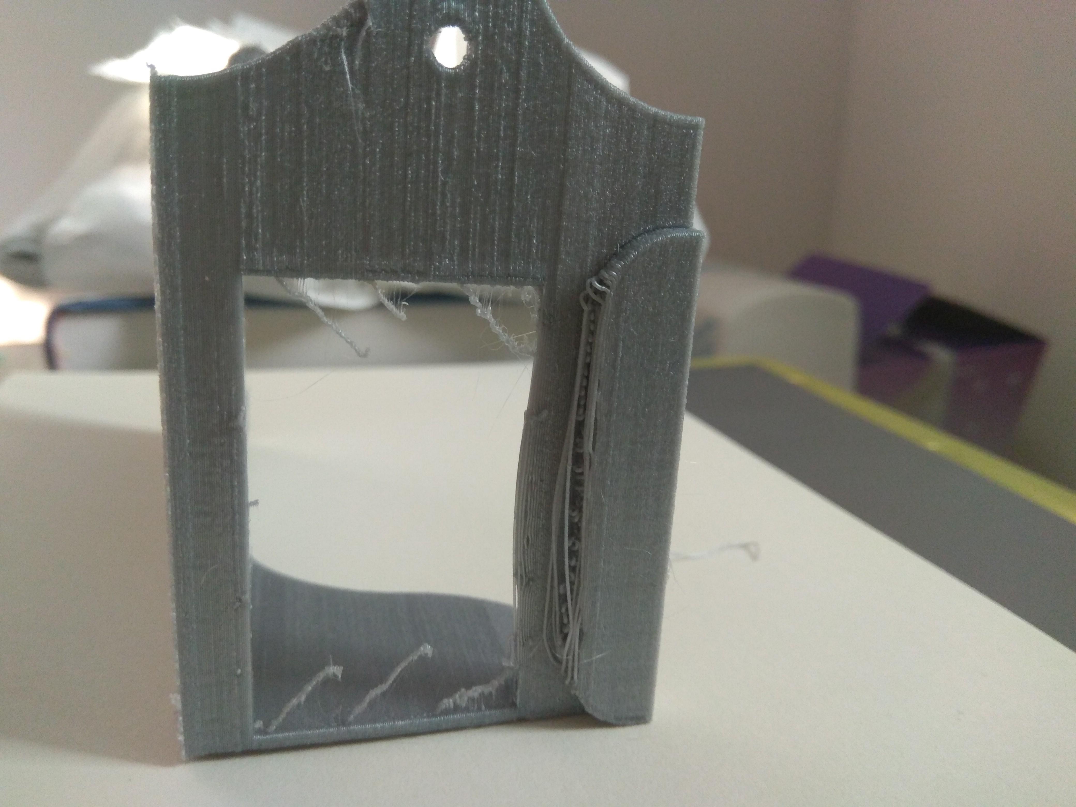

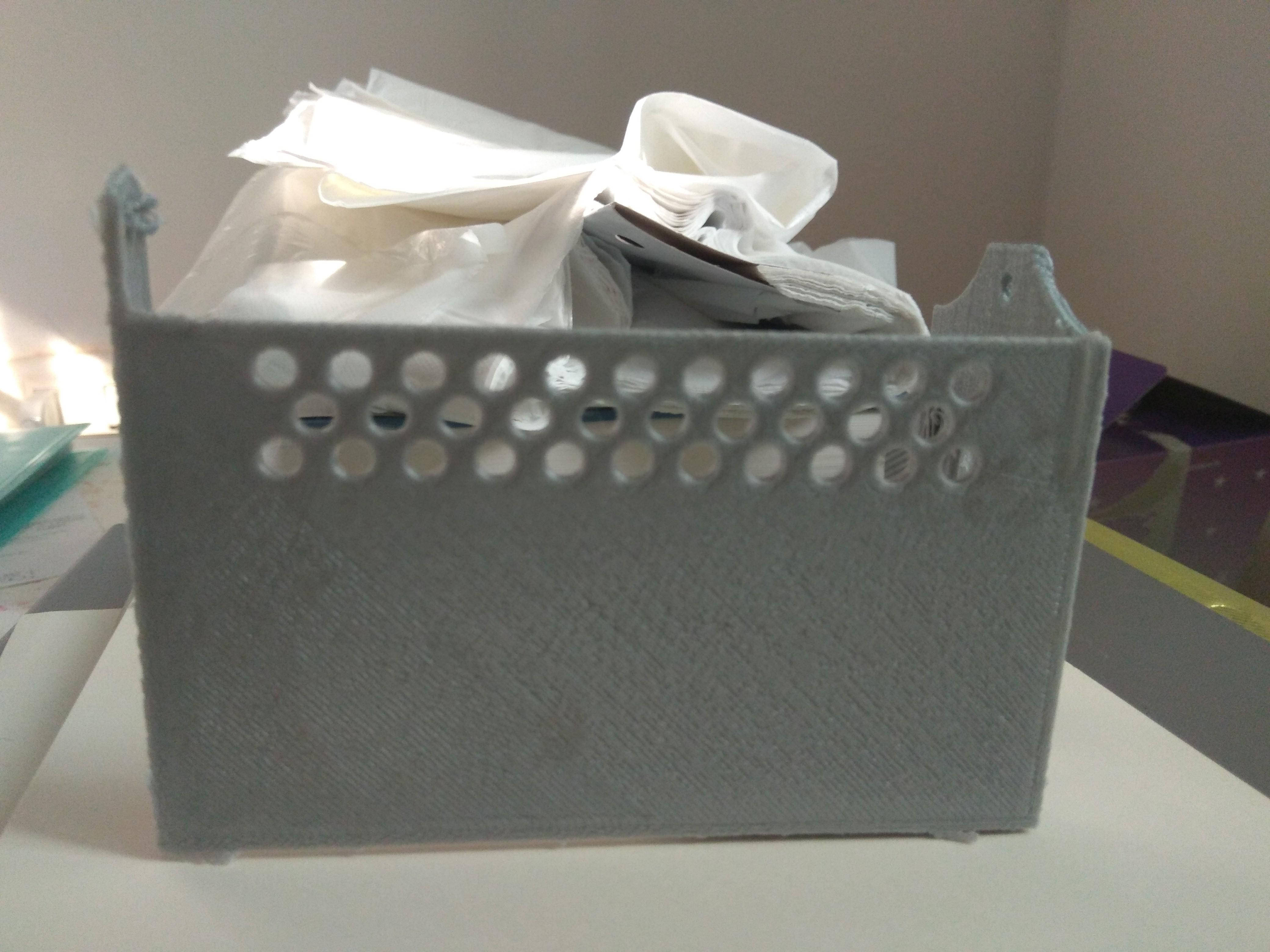

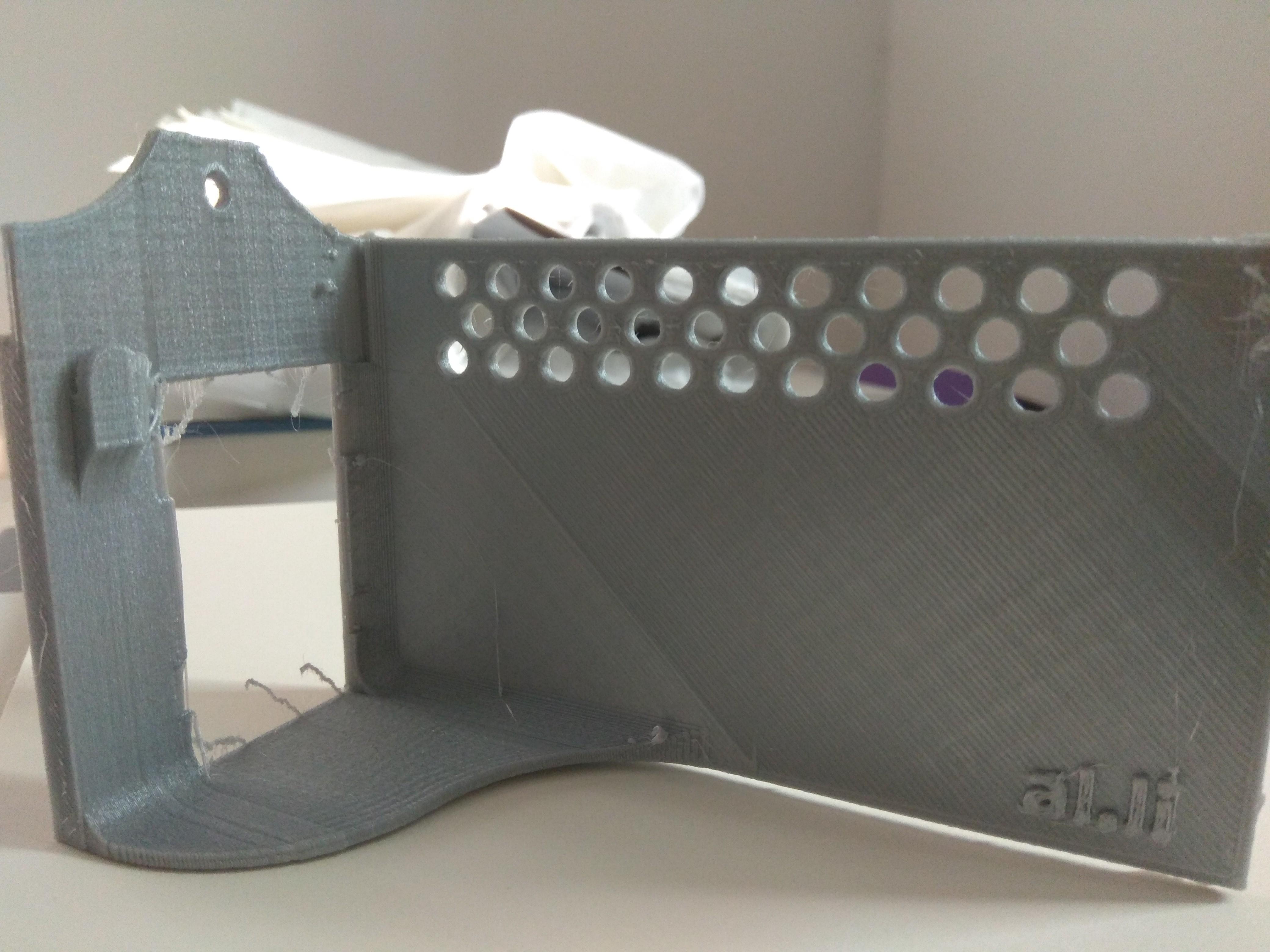

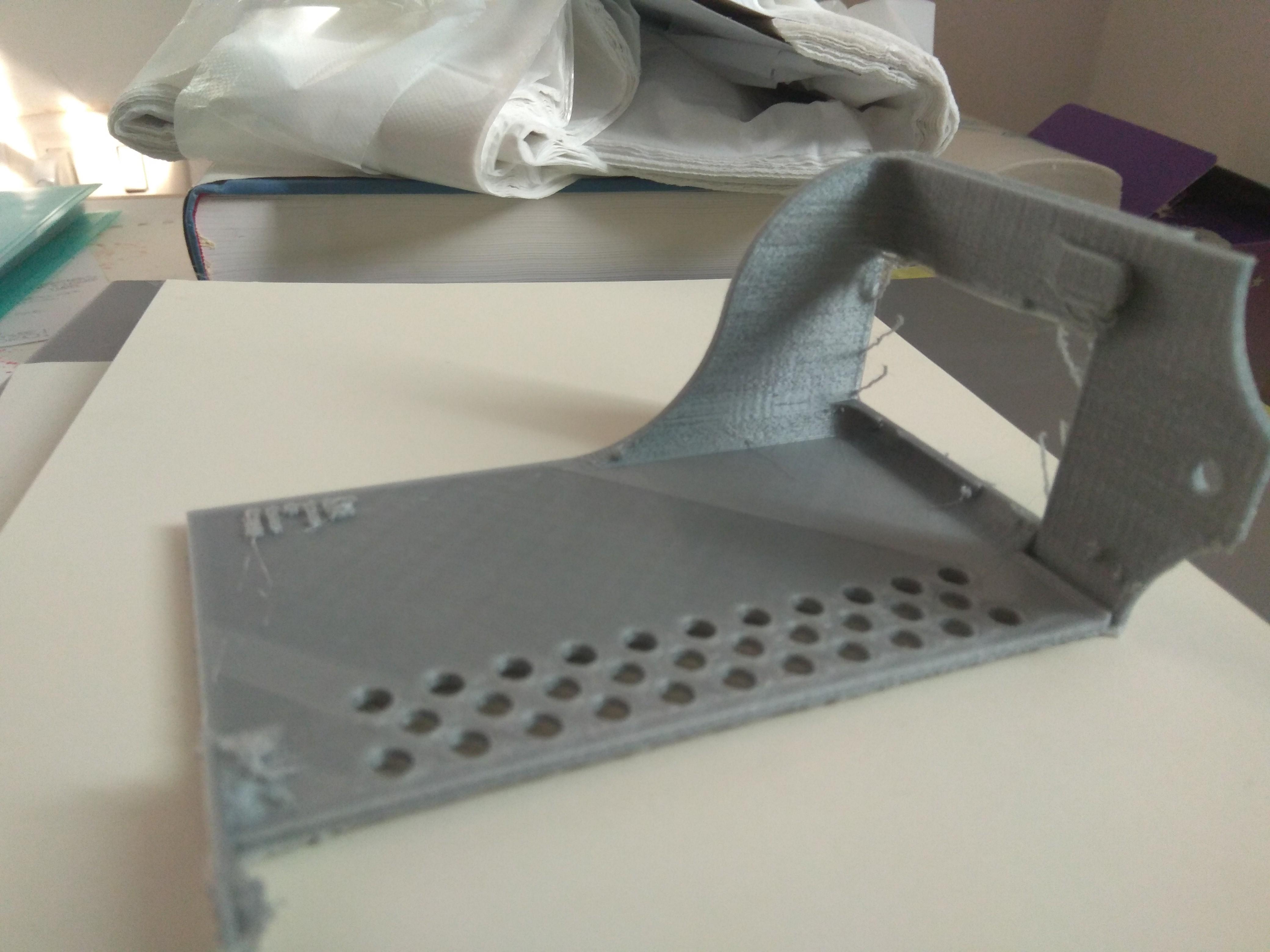

Ciao a tutti, oggi niente Ramona, che tornerà nel weekend più o meno, ma ho comunque qualcosa da mostrare.
Una cosa che ho imparato è : prima di ogni stampa verificare il piano. Davvero, scrivetelo nel muro sopra la stampante, molti problemi nascono li. Ieri con lo spessimetro ho aggiustato il piano e la stampa di oggi quantomeno era adesa alla perfezione.
Ci sono comunque delle imperfezioni, mi aiutate a correggere? 😄
Stampato in PLA con profilo standard di CURA coi layer da 0.2mm (mi pare a memoria si chiami DRAFT)
IMG_20180622_073233.thumb.jpg.30dbfc52e34186e3e3f978afd88f0f2d.jpgIMG_20180622_073233.thumb.jpg.30dbfc52e34186e3e3f978afd88f0f2d.jpgIMG_20180622_073239.thumb.jpg.a464fb8292fd8b8a169b69ad466ee3aa.jpgIMG_20180622_073248.thumb.jpg.99b3c76a1c15793e7bec043c38cb4c0c.jpgIMG_20180622_073258.thumb.jpg.36907c340068a18ed38d74b6c6fdb256.jpg
  • Risposte 1
sembra che tu sia troppo veloce, poca ritrazione, forse la ventola dell'estrusore gira un po' piano,aggiungi 1 layer in top\bottom.temperatura 195!
devi usare i supporti altrimenti i dettagli di foto 4 e 5 (le due sporgenze nella parte alta)non possono venire bene ed il foro rettangolare(quello grande) sara' sempre storto...
