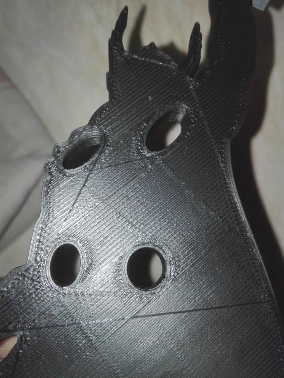

Ciao a tutti,
Ho un problema che non riesco a risolvere giocando con le impostazioni di Cura
Praticamente quando l'ugello si muove all'interno dell'area di stampa perde materiale creando queste strisciate
Ho provato un po' di impostazioni tra cui:
- Aggiungere Z-Hop
- Attivare il coasting
- Aumentare la ritrazione
Qualche consiglio?

Temo che il difetto che lamenti tu non sia risolvibile durante la stampa perchè dipende dal passaggio dell'estrusore caldo che ripassando sull'oggetto rifonde gli stati già stesi anche senza rilasciare materiale come è nel tuo caso,.
In genere questi difetti quando necessario si correggono in post produzione.

5 ore fa, Alep dice:
In questo caso non è una questione di fusione ma di perdita di materiale
Ho guardato la stampa passo passo e si vede proprio che l'ugello quando va da X a Y passando all'interno rilascia (o trascina?) materiale. Si vede bene sul primo strato quando ha fatto solo le pareti e vuole andare nel punto iniziale del riempimento, lo fa trascinandosi dietro materiale che poi copre ma ovviamente rimane visibile
Quello che non capisco è perché invece altre volte non lo faccia, ritraendo correttamente
