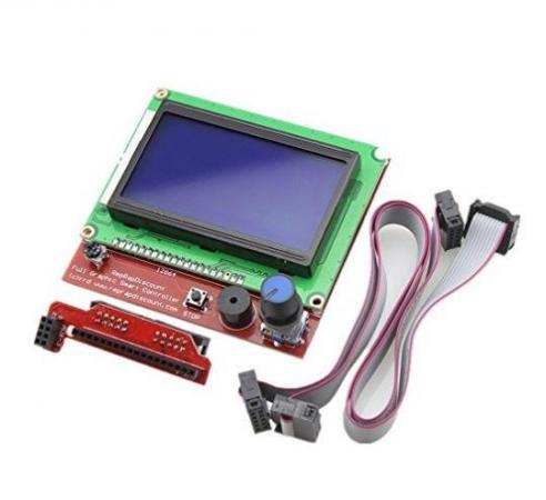

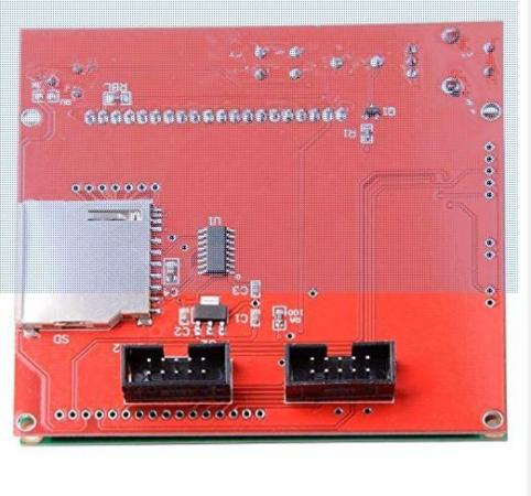

Adesso il mio problema (oltre la configurazione) è fargli leggere il display. Ne ho 2: quello stock della anet a8 e il 12864.. leggevo che si devono invertire i cavi. È veramente così o rischio di bruciare i display?
Invertire in che senso?
I cavi sono due uno è dedicato principalmente alla scheda sd e l'altro al display, identificabili dal fatto che quello della sd ha il connettore più vicino alla sd. Per dirti se ci sono modifiche da fare mi servirebbe sapere con esattezza che scheda montavi (mi dovrebbe bastare una foto) che confronto gli schemi (la GT2560 la conosco più che bene) e vedo se ti posso dire se e quali modifiche ci sono da fare ai cavi. Riporta per cortesia anche la sigla del display originale,in qualche angolo ci deve essere scritto
Ciao Alep.
Detto fatto. in allegato le foto dei 2 display in mio possesso.
Quello stock è il LCD2004.
Quello FULL è il 12864 : PS: ha 2 cavi ma NON l'SD. sui cavi c'è scritto: LCD su uno e J3 sull'altro.
Grazie in anticipo.
Il full 12864 come ho già scritto mi risulta che non sia supportato dalla GT2560 ma non ci metterei la mano sul fuoco
Tieni presente che è un settore di cui non ne so molto e potrei dire fesserie ma secondo me il vecchio display dovrebbe funzionare selezionando nel Marlin
#define ULTIPANEL
e deselezionando di conseguenza l'opzione attiva che se è il marlin Geeetech è
