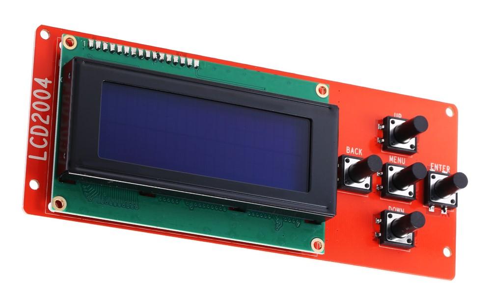

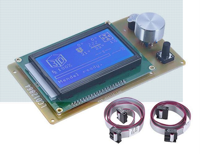

Franco Bernardo Inviato 18 Gennaio 2019 Condividi Inviato 18 Gennaio 2019 Il 24/6/2018 at 12:29, Kevin Mitnick dice: Ciao Alep. Detto fatto. in allegato le foto dei 2 display in mio possesso. Quello stock è il LCD2004. Quello FULL è il 12864 : PS: ha 2 cavi ma NON l'SD. sui cavi c'è scritto: LCD su uno e J3 sull'altro. Grazie in anticipo. Ciao, sto cercando di sostituire la scheda della mia Anet A6 con una gt2560. Puoi dirmi se sei riuscito a risolvere i problemi con il display? Grazie Cita Link al commento Condividi su altri siti Altre opzioni di condivisione...
Kevin Mitnick Inviato 18 Gennaio 2019 Autore Condividi Inviato 18 Gennaio 2019 Ciao Franco, ( o Bernardo) non capisco qual è il nome 🙂 ) si ho risolto il problema, ma non con questi 2 display che vedi in foto. Ho dovuto comprare una latro display perché questi non sono compatibili. Per fare dei test li ho bruciati entrambi, fortunatamente erano in garanzia e me li hanno sostituiti. Se hai intenzione di acquistare il display adatto ti posto il modello preciso ( devo aver conservato il link da qualche parte) tieni presente che comunque se obbligato a ruotare i cavi di 180 gradi su quello che ho acquistato io. Fammi sapere se sei interessato che cerco il modello esatto. In questo momento non posso, ma ti aiuto volentieri se vuoi. attendo tue 🙂 Cita Link al commento Condividi su altri siti Altre opzioni di condivisione...

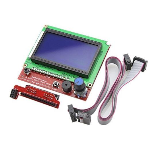

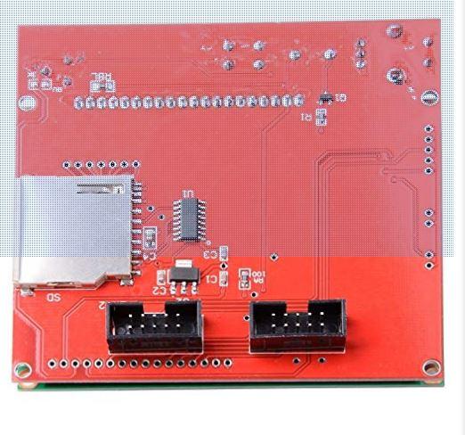

Kevin Mitnick Inviato 18 Gennaio 2019 Autore Condividi Inviato 18 Gennaio 2019 Ciao Franco 🙂. Il modello del display è questo qui in figura, nn trovo il link preciso, ma ho trovato il nome: Redrex Pieno Graphic 12864 LCD Controller Smart Display Completo per RepRap Ramps 1.4 Stampante 3D Mendel Prusa Arduino Mega. Premetto che ho caricato il marlin specificando il modello della sk madre e il modello full del display. Occhio prima di accenderlo, perché devi girare di 180Gradi i 2 connettori! ( io ho tagliato con un taglierino il pezzo che obbliga l'inserimento degli spinotti). Ti anticipo che ho lasciato a metà il progetto di sostituzione della mainboard originale, quindi indicazioni sui motori non saprei dartele. Per quanto riguarda la temperatura del piatto: la mia sk madre originale ha il chip del termostato del bed bruciato, all'accenzione mi segnava 790 Gradi e non partivano le stampe. Ho risolto nel seguente modo: Fisicamente ho invertito i sensori e i cavi di collegamento al bed/estrusore (quelli piccoli bianchi a 2 poli per intenderci) ed ho modificato i parametri sul marlin impostando una valore fisso al piatto (25 gradi) e stampando a piatto freddo. Spero che si capisca… scusa ma ho scritto di getto 🙂 Cita Link al commento Condividi su altri siti Altre opzioni di condivisione...

Franco Bernardo Inviato 22 Gennaio 2019 Condividi Inviato 22 Gennaio 2019 Ciao Hinokami, non per polemizzare, ma giusto per condividere un punto di vista, ho avuto modo, nel frattempo di approfondire il discorso display (non posso fare prove poiché in attesa della scheda geeetech), ma ho visto che bisogna adattare il cablaggio per far funzionare il display della anet a6 su gt2560 ( un utente ha costruito anche un adattatore) e poi se si vuole la SD il modulo va acquistato separatamente. Personalmente ho preferito acquistare il display compatibile con la SD già incorporata per una questione di costi paragonabili a quelli dell'acquisto del suddetto adattatore (per non avere un cablaggio di adattamento che a me non piace. Per il resto condivido le tue parole, vanno individuate le giuste configurazioni (conoscevo Arduino, le schede delle stampanti per ora sono una novità) e i giusti parametri del firmware, ma penso che per iniziare, ma anche per semplificare, affidarsi a componenti già idonei per l'uso sia una strada da percorrere, dato anche il costo irrisorio dei componenti. Cita Link al commento Condividi su altri siti Altre opzioni di condivisione...
