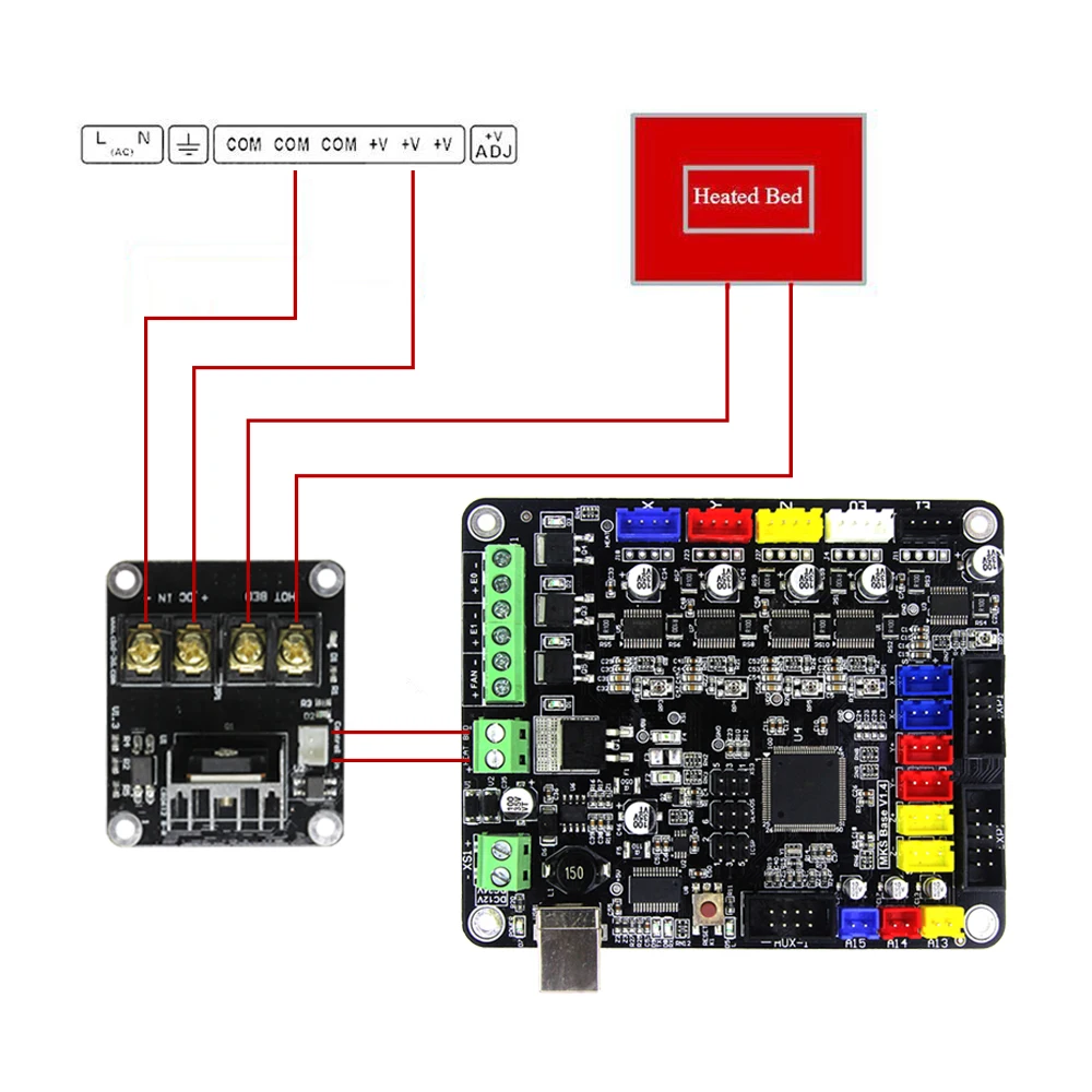

Ciao a tutti, volevo confrontarmi con voi dopo aver installato un mosfet esterno per la mia anycubic delta (quindi una scheda trigorilla).
Il mosfet che ho preso è di un tipo molto semplice, questo:
https://it.aliexpress.com/item/New-hot-bed-Power-expansion-board-Heatbed-power-module-MOS-tube-high-current-load-module-for/32803659488.html?spm=a2g0s.9042311.0.0.756b4c4dYc8y5N
Il mio dubbio (neanche tanto a dire il vero) è relativo alla connessione della scheda madre... ovvero, ricordando che la trigorilla ha un connettore di alimentazione 2 fili rosso nero per la mainboard E 1 connettore specifico per il bed sempre 2 fili rosso nero, durante la installazione mi chiedevo... ma se non collego niente ai cavi bed... il mosfet integrato sulla MB come fa ad avere la tensione per pilotare il mosfet esterno ?
ed infatti, il primo test l'ho fatto collegando i cavi come ovunque si legge (ovvero senza collegare nulla sul connettore bed della MB) e il piatto non si scaldava,
A questo punto ho collegato 2 cavi di piccole dimensioni (ovviamente 12v con polarità corretta) alla porta BED della MAINBOARD e a questo punto il piatto ha iniziato a scaldare tramite il mosfet esterno....
Volevo condividere con voi questa cosa e chiedere da in lato conferme.... e dall'altro informare gli altri trigorillisti 🙂  che secondo me noi dobbiamo mettere un cavo in più rispetto a quanto trovate in giro...
Lo schema di montaggio che riporta il sito dove hai comperato il mosfet è completo e molto chiaro. Rispetto alla situazione originale devi staccare i cavi del bed dalla scheda e collegarli al mosfet nella porta hot bed, collegare col cavetto sottile (bianco) in dotazione il mosfet al connettore dove hai staccato i cavi del bed ed aggiungere due cavi grossi (che mi pare non siano in dotazione)  che vanno dall'alimentatore al connettore dc in del mosfet ed il gioco è fatto. Naturalmente rispettando tutte le polarità eccetto i  cavi che arrivano dal piatto che non hanno polarità
la scheda dell'immagine non è la trigorilla ma il principio è lo stesso.
Si infatti... Però non basta.. Con la trigorilla se non alimentati comunque il connettore bed della mb il mosfet integrato non riceve tensione... E quindi non pilota il mosfet esterno...
