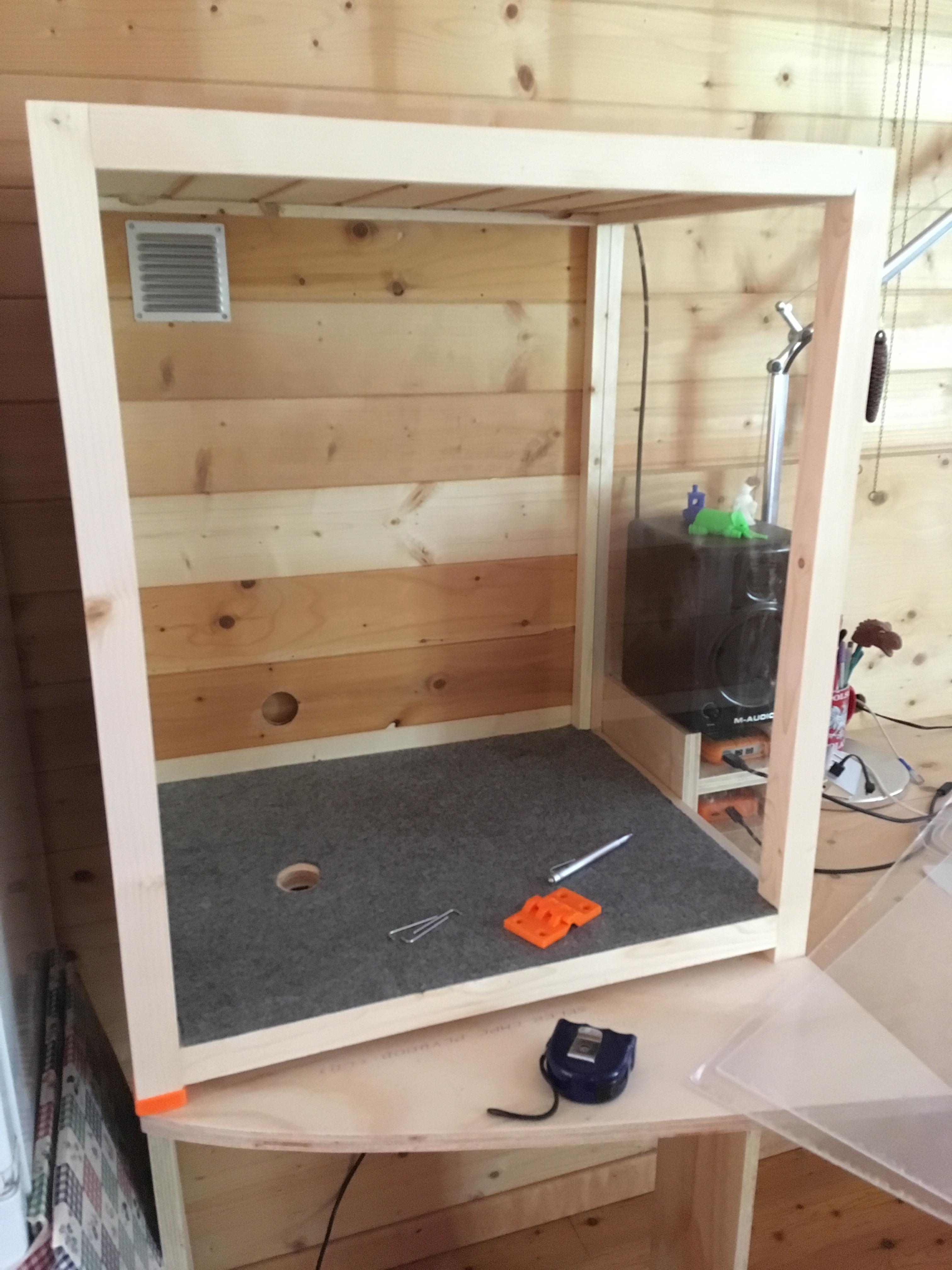

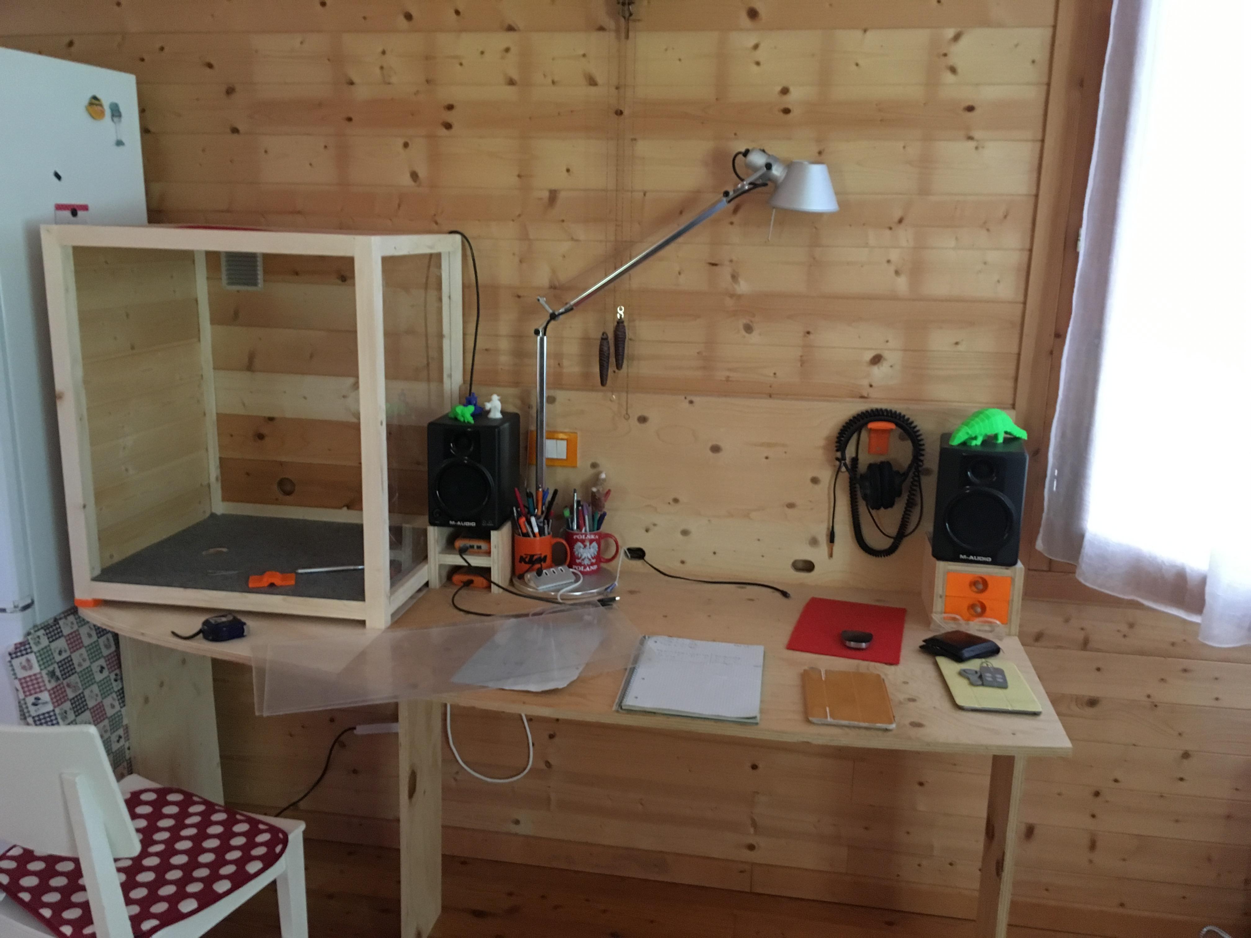

looka Inviato 26 Giugno 2018 Inviato 26 Giugno 2018 lavori in corso, spero di finire domani... 1 1 Cita

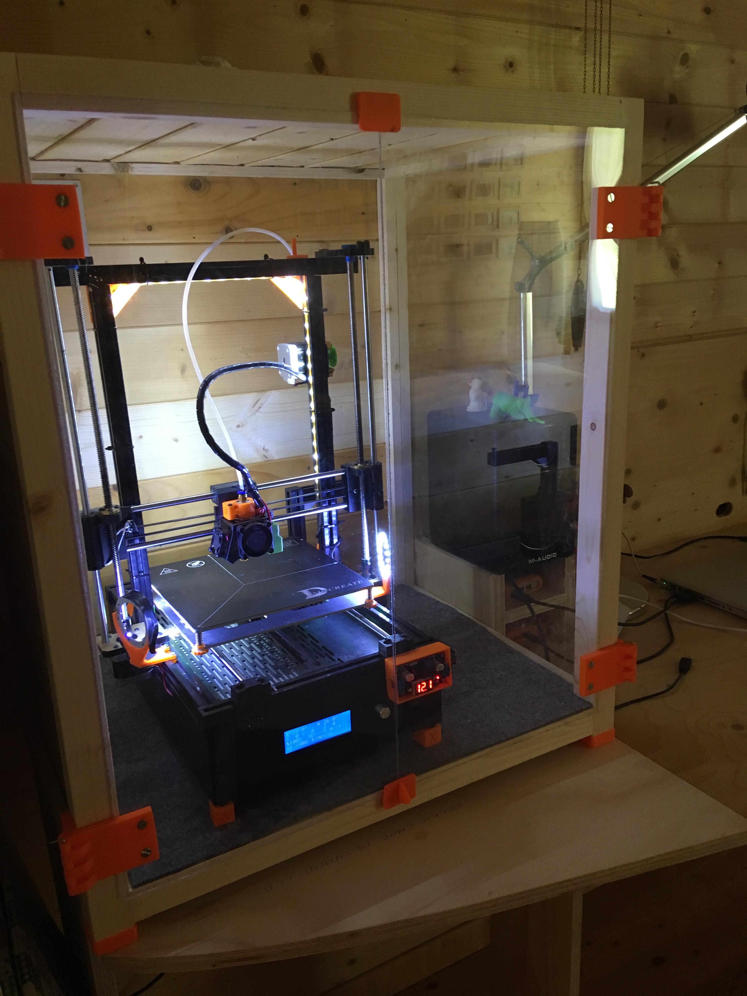

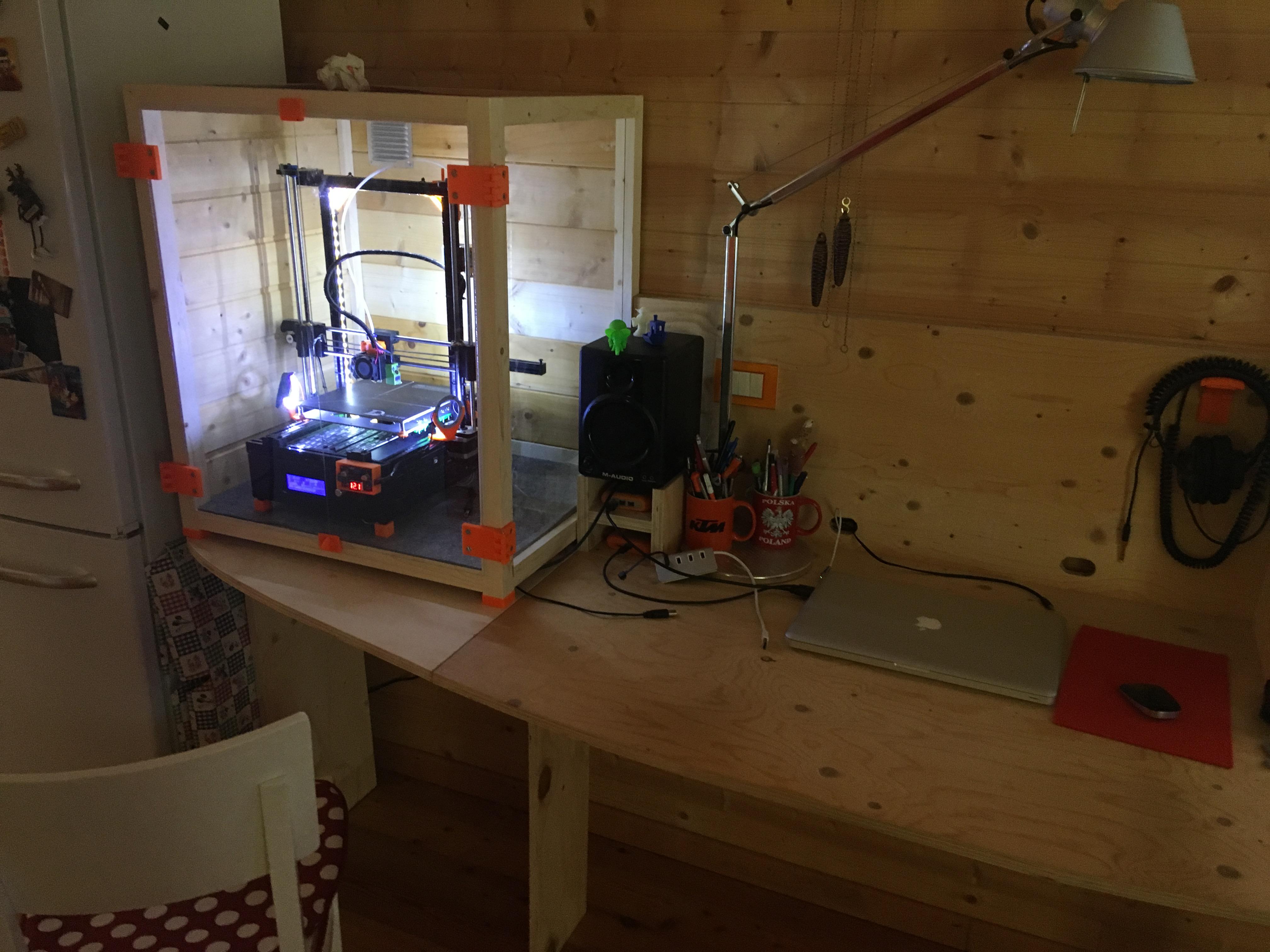

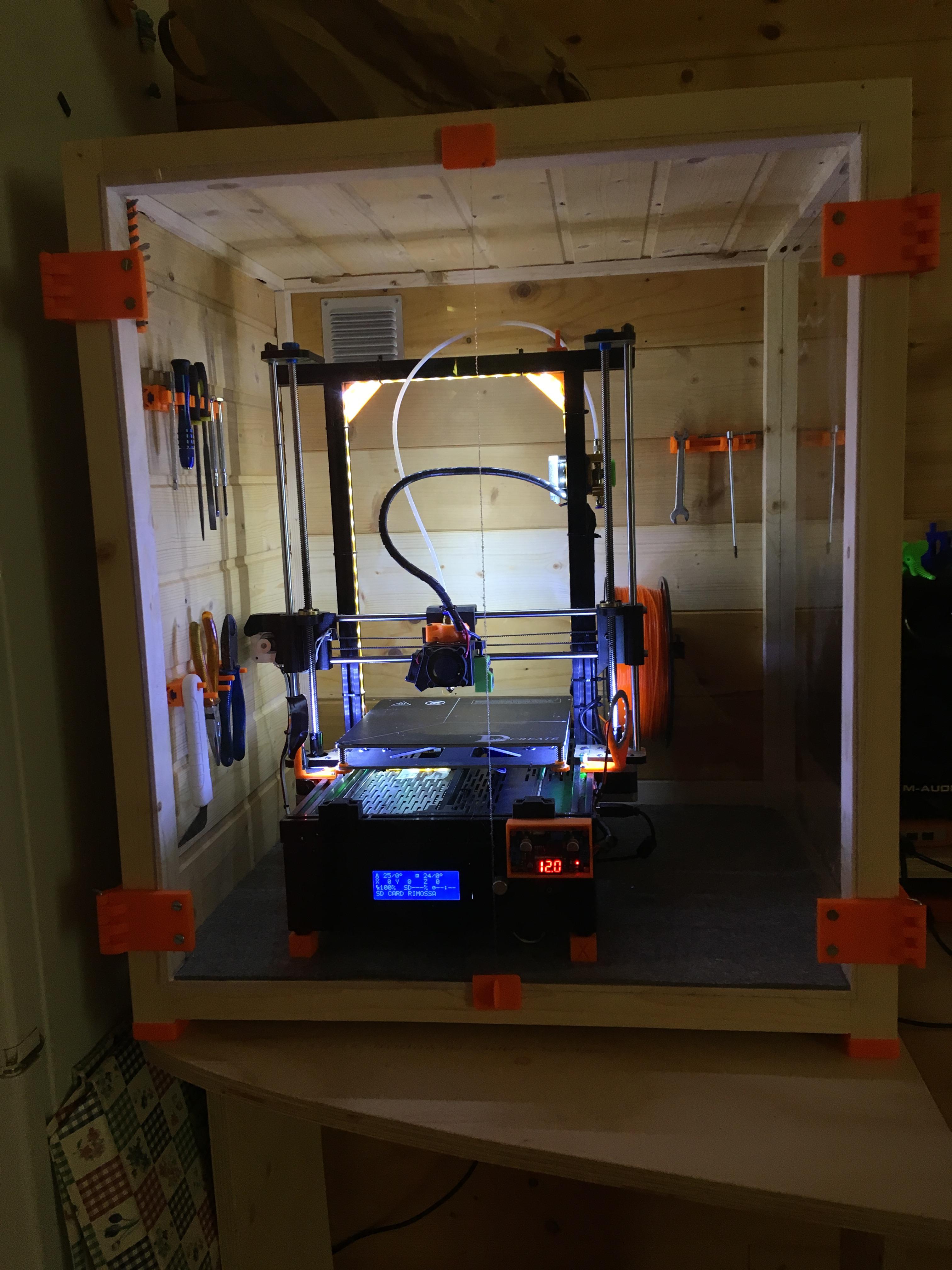

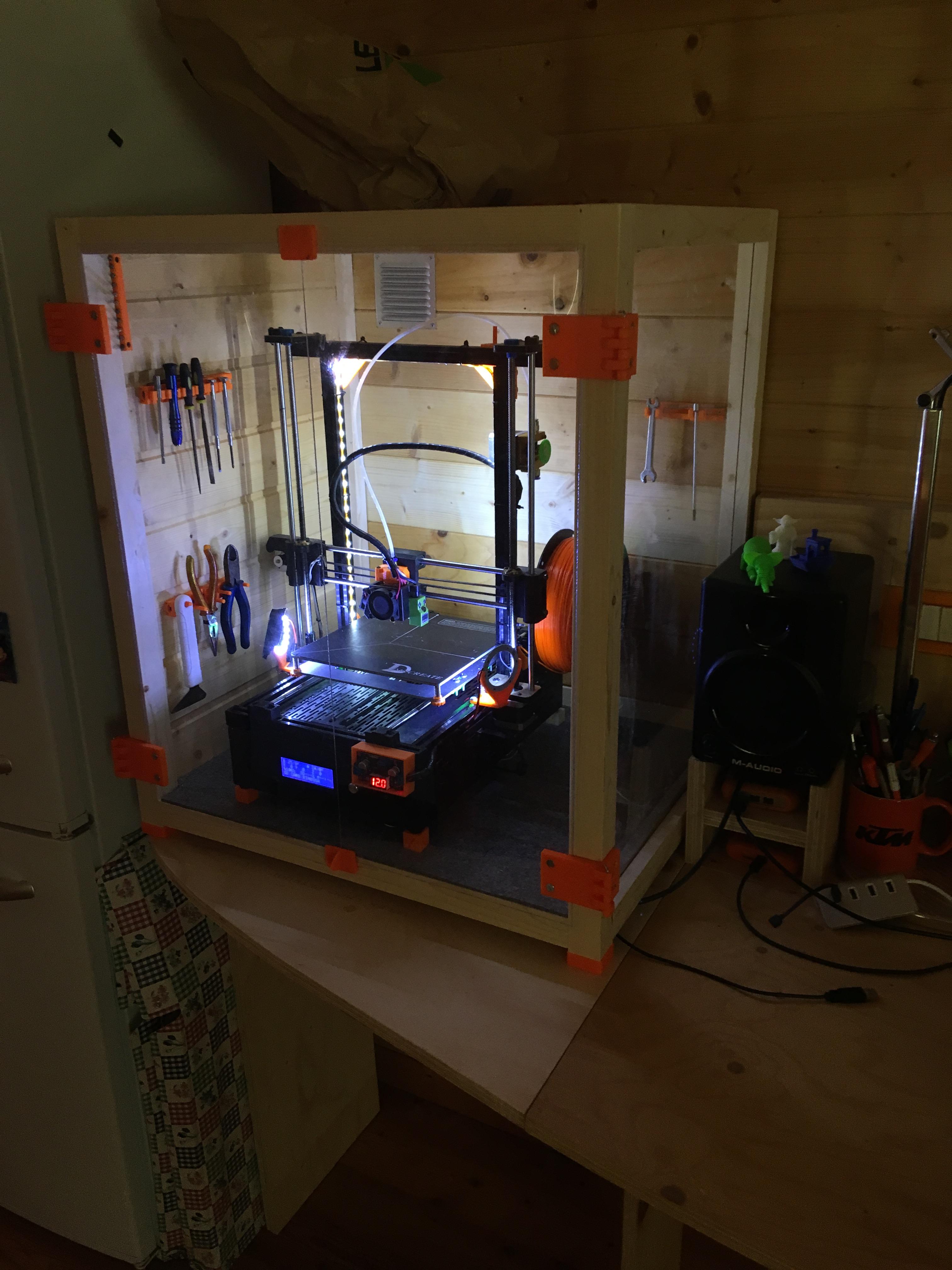

looka Inviato 27 Giugno 2018 Autore Inviato 27 Giugno 2018 quasi finito, mancano ancora il magazzino delle bobine e lo spostamento dei led in punti meno ingombranti... 3 1 Cita
AlexPA Inviato 1 Luglio 2018 Inviato 1 Luglio 2018 Ti faccio i miei complimenti, tutto è realizzato con cura ed è fatto molto bene Cita
looka Inviato 15 Luglio 2018 Autore Inviato 15 Luglio 2018 piccolo aggiornamento per i possessori della dms dp5. se volete realizzare un contenitore per poter stampare tranquillamente l'ABS prima stampatevi tutti i pezzi della stampante in un materiale che non si squagli col calore e sostituiteli. la stampante è realizzata in PLA, quando stampate nel cabinet i pezzi si smollano e succedono dei disastri. io mi sto stampando tutto in PETG. se vi servono gli STL li ho tutti. 1 Cita

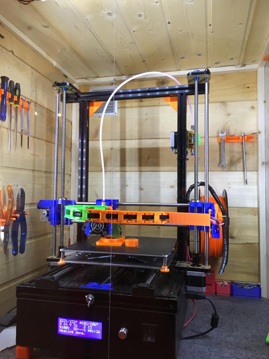

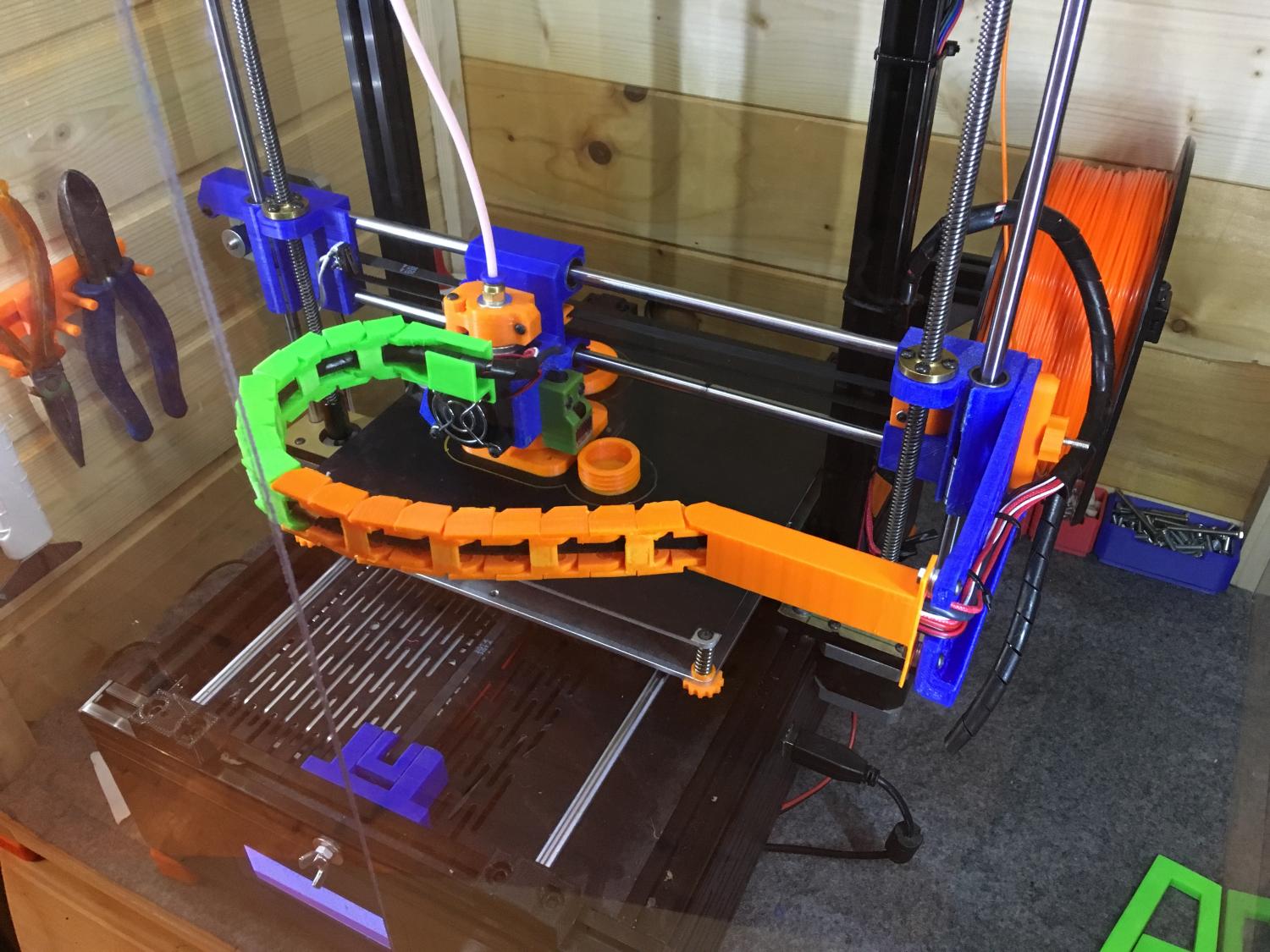

looka Inviato 11 Ottobre 2018 Autore Inviato 11 Ottobre 2018 è tornato il fresco... freddo direi e piove pure di brutto quindi... giu' di cable chain e sostituzione pezzi di PLA con pezzi in PETG... la cable chain è ancora da finire... 3 Cita
AlexPA Inviato 11 Ottobre 2018 Inviato 11 Ottobre 2018 Che impostazioni hai dato per stampare con PETG (temperature piano ed estrusore, velocità)? Cita
looka Inviato 12 Ottobre 2018 Autore Inviato 12 Ottobre 2018 225/70 35 mm/s e i primi giri rallento ulteriormente 11 di retrazione non ricordo a quale velocità. sono parametri da personalizzare alla grande però, non prenderli come la bibbia 1 Cita
iLMario Inviato 5 Febbraio 2019 Inviato 5 Febbraio 2019 Ma che temperature raggiungi dentro il cabinet per fare squagliare il PLA? Non è un forno, non serve solo ad evitare le correnti d'aria e sbalzi di temperatura? Cita
