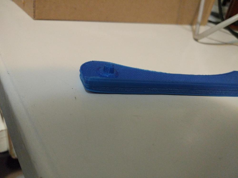

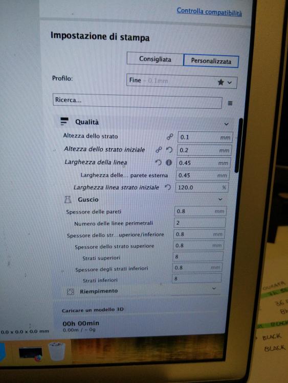

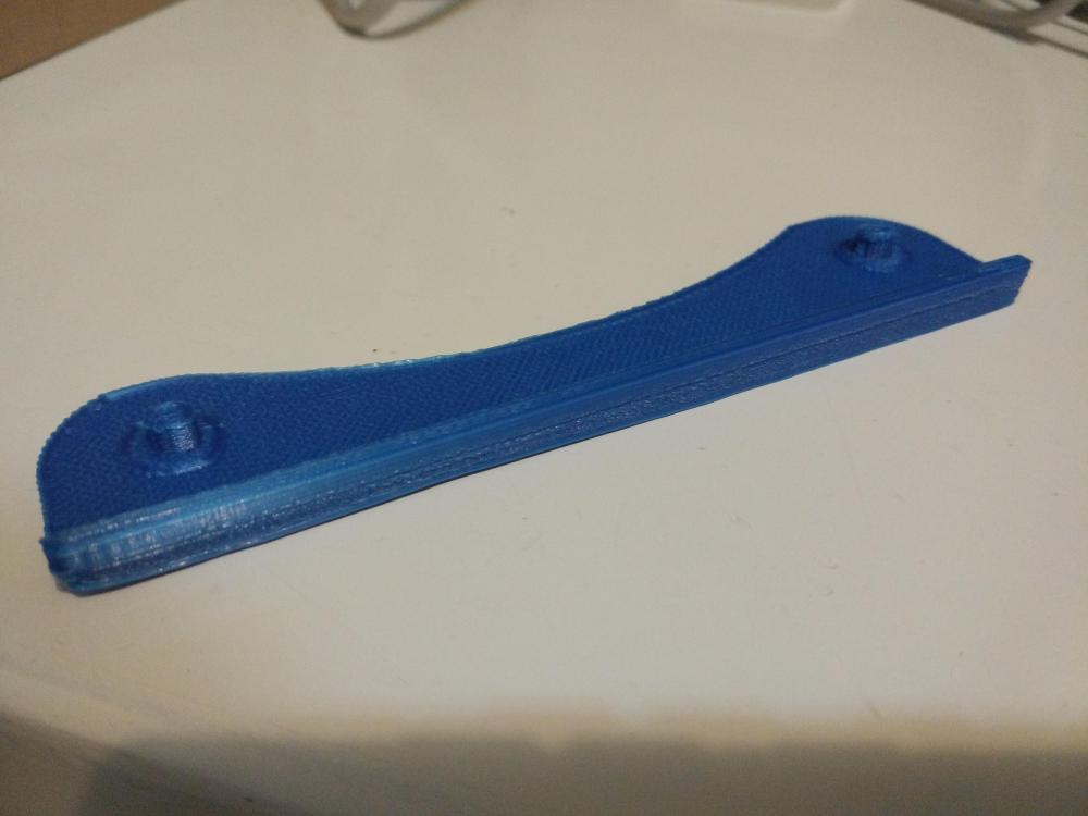

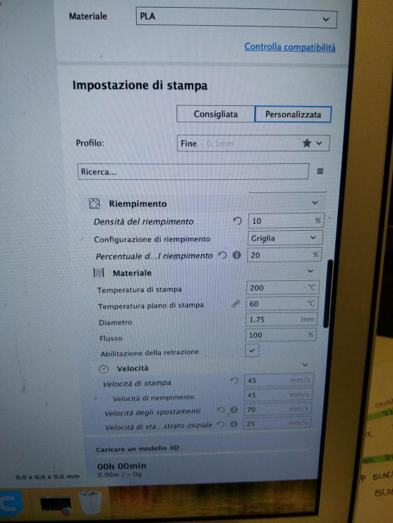

Buonasera, ho un Anet A8 e fino ad ora le stampe sono andate sempre bene, oggi ho stampato questo (foto) e l'angolo si è sollevato, ho riprovato anche stampandolo in orizzontale (prima ho stampato in verticale) ma sempre e solo un angolo si è sollevato. Il piatto è perfettamente allineato, non capisco come mai... Qualcuno mi aiuta? Ecco qualche valore che utilizzo in cura.

le prime 3 righe della qualità di solito sono uguali
stampa a 0.2. A 0.1 non vedo grosse differenze.

I pezzi stretti e lunghi tipo quello risentono molto di più dell'effetto warping, perchè con quel tipo di forma le tensioni da raffreddamento si scatenano al meglio. Una buona soluzione è quella di provare ad usare il raft che in genere risolve questo tipo di problemi.
Usi la lacca forte x capelli sul piano? un pò aiuta, se non basta, fai il raft. Non conosco bene cura, ma se il raft è tondo aiuta, io lo faccio al cad
In cura il raft segue in contorno dell'oggetto un pò come lo skirt quindi in questo caso sarebbe rettangolare ma ha una trama studiata per interrompere le tensioni che generano in warping. Come pure è incredibile (almeno negli oggetti che ho costruito io e con i filamenti che uso io) quanto sia facile staccare il raft dall'oggetto.
Expand
Lo avevo già provato ma non mi entusiasma perchè, almeno a me, il pla che si forma intorno non viene via bene
Expand
Utilizzo la lacca fissaggio forte e a volte faccio fatica a togliere i pezzi, più forte di cosi :)

che valore mi consigli di impostare?
  Il 29/06/2018 at 17:06, Gigi ha scritto:
quelle che ti ho scritto sopra
solo il primo layer larghezza 120% ( mi sembra che sia già così )
Expand
Quindi sia altezza strato, sia altezza strato iniziale, sia larghezza della linea devo metterli o 0.1 o 0.2 tutti, giusto?
Scusa se te lo richiedo ma non vorrei sbagliare
larghezza della linea me lo fa reimpostare a 0.4 se metto nei primi due 0.1
