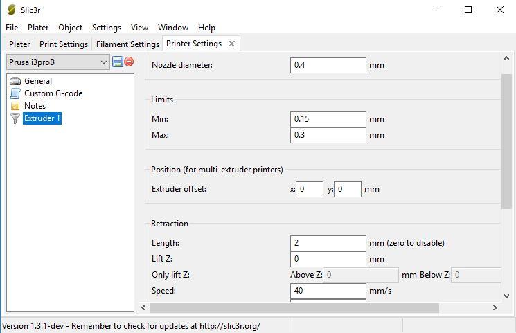

Ghost536 Inviato 1 Luglio 2018 Inviato 1 Luglio 2018 Ciao ragazzi, sono un appassionato di tecnologia che ha deciso come tanti di acquistare una stampante 3D (di tipo economico per cominciare). Ho un po’ d’esperienza con la meccanica, la programmazione e l’elettronica. Ora veniamo al dunque ho appena terminato il montaggio della mia prusa ma con sommo rammarico scopro che non è cosi immediata la stampa. I problemi riscontrati sono i seguenti: - piano Y che portato in posizione home va dal lato opposto dell’endstop; - piano X che alla pressione del tasto home va si sullo zero ma non di ferma appena tocca l’endstop; - perplessità sulle varie configurazioni di repetier e della stampante modificabili da display. ho mandato anche alcune stampe di prova che nonostante tutto sono state accettabili, il cilindro non proprio tondo il cubo molto meglio. Qualcuno hail medesimo modello?! Cita

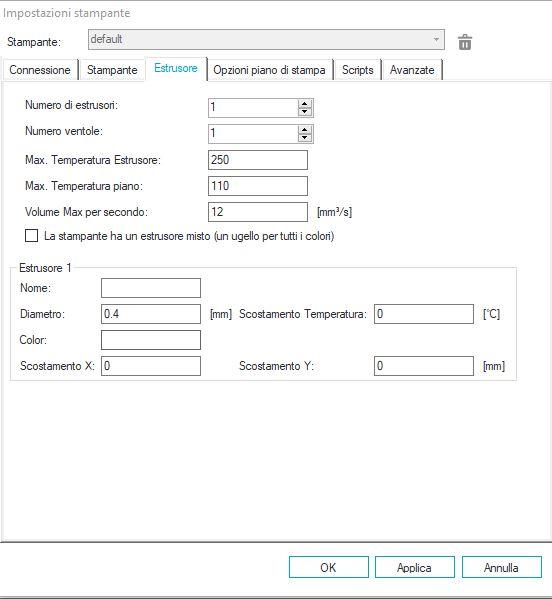

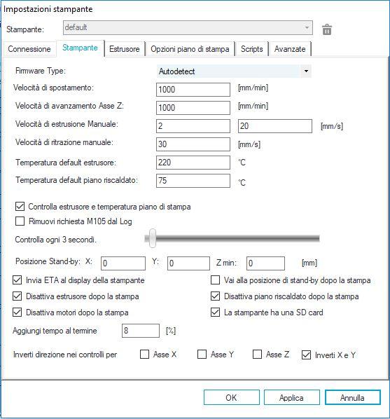

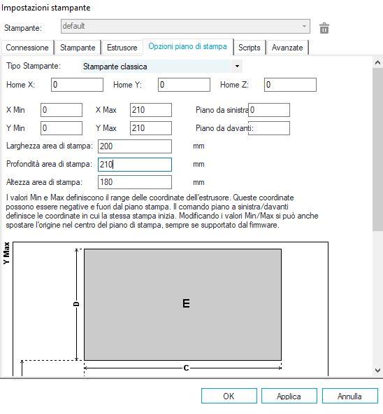

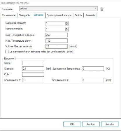

Ghost536 Inviato 8 Luglio 2018 Autore Inviato 8 Luglio 2018 Ecco il Video del problema dell'endstop. In Allegato vi inserisco le foto delle impostazioni che utilizzo Cita
