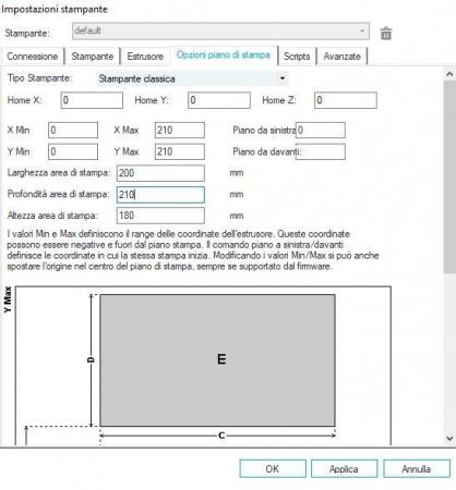

Gigi Inviato 9 Luglio 2018 Inviato 9 Luglio 2018 i valori del piatto di stampa sono X 200 Y190 Z 180 sul firmware dovresti avere gli stessi valori Cita
Gigi Inviato 9 Luglio 2018 Inviato 9 Luglio 2018 questi sono i valori sul firmware non so che versione hai ( io marlin 1.1.9) potrebbero essere scritti diversamente // The size of the print bed #define X_BED_SIZE 200 #define Y_BED_SIZE 190 // Travel limits (mm) after homing, corresponding to endstop positions. #define X_MIN_POS -13 #define Y_MIN_POS 0 #define Z_MIN_POS 0 #define X_MAX_POS X_BED_SIZE #define Y_MAX_POS Y_BED_SIZE #define Z_MAX_POS 180 Cita

Ghost536 Inviato 10 Luglio 2018 Autore Inviato 10 Luglio 2018 11 ore fa, Marcottt dice: ma non ho capito, il test M119 ti mostra un risultato corretto ? perchè sopra scrivi che funzionano correttamente, subito dopo che li hai invertiti con z ma continuano a non funzionare. M119 testa gli endstop e il relativo cabalggio. se il risultato cambia qiuando li premi rispetto allo stato normale, vuol dire che funzionano quindi non sono un problema.... a proposito ma quando X va in home sei sicuro che prema l'endstop ? Allora faccio un po’ di chiarezza 😊 gli endstop X ed Y da m119 funzionano e anche da tester, il problema (come da video precedente) è che i due assi non si fermano agli endstop, anche se li premo manualmente mentre camminano non si fermano. 17 ore fa, Alep dice: Ma non è che hai invertito i cavi dei motori x ed y? Ho invertito i cavi di Y come da suggerimento di FoNzY 19 ore fa, Gigi dice: i valori del piatto di stampa sono X 200 Y190 Z 180 sul firmware dovresti avere gli stessi valori Il mio piatto è X 200 Y 200 Z 180 xo non mi centrava le stampe quindi gli ho dato 210 ed ora sono perfettamente centrate Cita
Gigi Inviato 10 Luglio 2018 Inviato 10 Luglio 2018 ho ,lo stesso piatto non riesci a stampare a 200 a meno di non spostare l'endstop più dietro non mettere 210 metto -13 sul firmware a x min e le stampe ti vengono centrate prova da repetier a dare 210 da home e vedi dove arriva prova anche Y il valore negativo solo su firmware, se lo metti anche su slicer fa casino Cita
Ghost536 Inviato 10 Luglio 2018 Autore Inviato 10 Luglio 2018 56 minuti fa, Gigi dice: prova da repetier a dare 210 da home e vedi dove arriva prova anche Y Inteni prima di modificare il firmware? Cita
Gigi Inviato 10 Luglio 2018 Inviato 10 Luglio 2018 SiInviato dal mio iPhone utilizzando Tapatalk Cita
