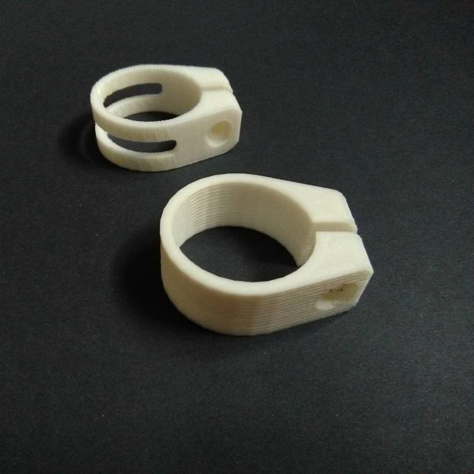

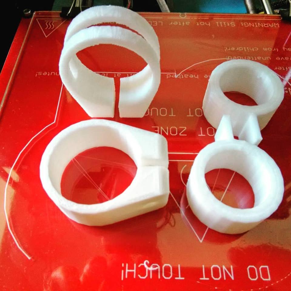

AlexPA Inviato 1 Luglio 2018 Condividi Inviato 1 Luglio 2018 Qualcuno sa darmi i valori massimi di trazione (o se ci sono della tabelle di riferimento in rete), a cui resistono rispettivamente il PLA, il PETG e l'ABS? Ho realizzato dei prototipi di morsetti reggisella per bici in PLA, e dovrei realizzarne altri in PETG (più in là vorrei prendere anche l'ABS). Vorrei rivestirli anche con uno o più strati di carbonio per aumentarne la resistenza a trazione, da qui l'esigenza di conoscere quei valori. Cita Link al commento Condividi su altri siti Altre opzioni di condivisione...

kk7 Inviato 3 Luglio 2018 Condividi Inviato 3 Luglio 2018 Forse dici trazione ma intendi anche compressione/elasticità per il sandwich col carbonio ed il successivo lavoro meccanico quando lo stringi per fissare il sellino. Io lo farei in PETG Cita Link al commento Condividi su altri siti Altre opzioni di condivisione...
AlexPA Inviato 3 Luglio 2018 Autore Condividi Inviato 3 Luglio 2018 1 ora fa, kk7 dice: Forse dici trazione ma intendi anche compressione/elasticità per il sandwich col carbonio ed il successivo lavoro meccanico quando lo stringi per fissare il sellino. Io lo farei in PETG Sì, c'è anche una minima sollecitazione a compressione, ma per la maggior parte il collarino è sottoposto a trazione perché deve serrare il tubo verticale della bici a cui è connesso il tubo reggi sella, per questo motivo volevo aumentare il valore di trazione. In ogni caso sì, il PETG credo sia molto più resistente del PLA, proverò infatti questa versione. Cita Link al commento Condividi su altri siti Altre opzioni di condivisione...
