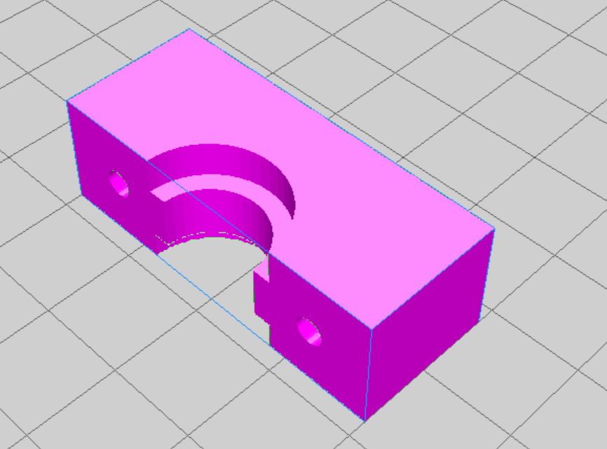

kk7 Inviato 3 Luglio 2018 Inviato 3 Luglio 2018 1 ora fa, hellomiki dice: Prendendo quello che ho linkato, ci sarebbero problemi di compatibilità o d istallazione sulla mia scheda (gt2560)? No, io ho propio quello e lo monto sulla stessa tua stampante.., ho stampato tranquillamente a 260° con ugello 08. e 1.2 per ore e ore. L'elettronica è fredda da quando ho messo questo mosfet tanto che ho staccato la ventola che la raffredda, l'unico neo è che ti devi stampare un collarino.. te lo allego, ne devi stampare 2 pezzi ovviamente Supporto E3DV6.STL Cita
